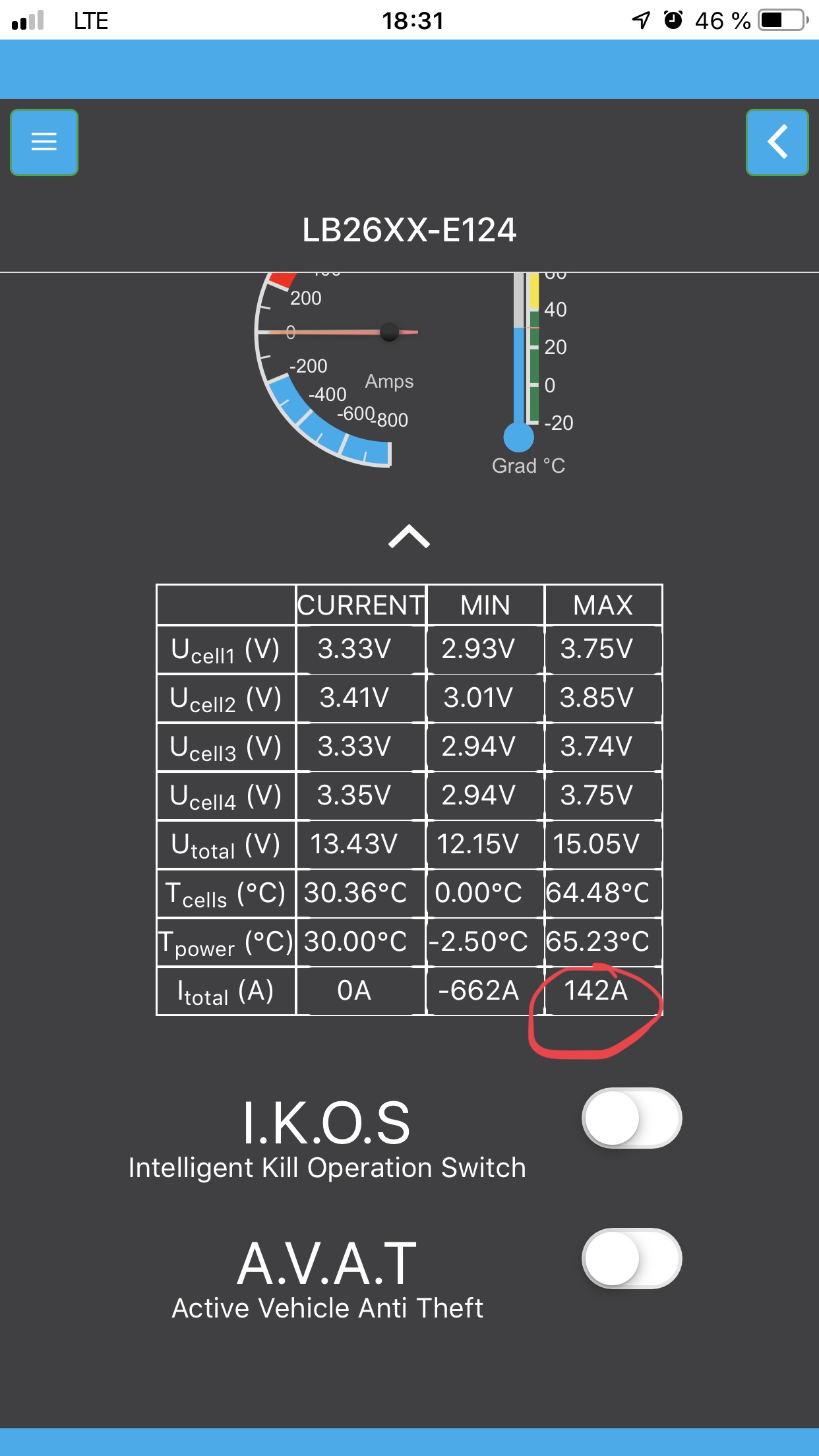

  • Die Ladeströme bei der Rekuperation bei aktiver Motorbremse gehen bis über 100 A. Die Frage ist halt ob das jede 0815 Batterie mit macht. Wenn man mal 2-3 km mit Motorbremse einen Berg runter rollt, dann bekommt die Batterie diesen recht hohen Ladestrom auch länger vorgesetzt.
    Bild von der Liteblox App:

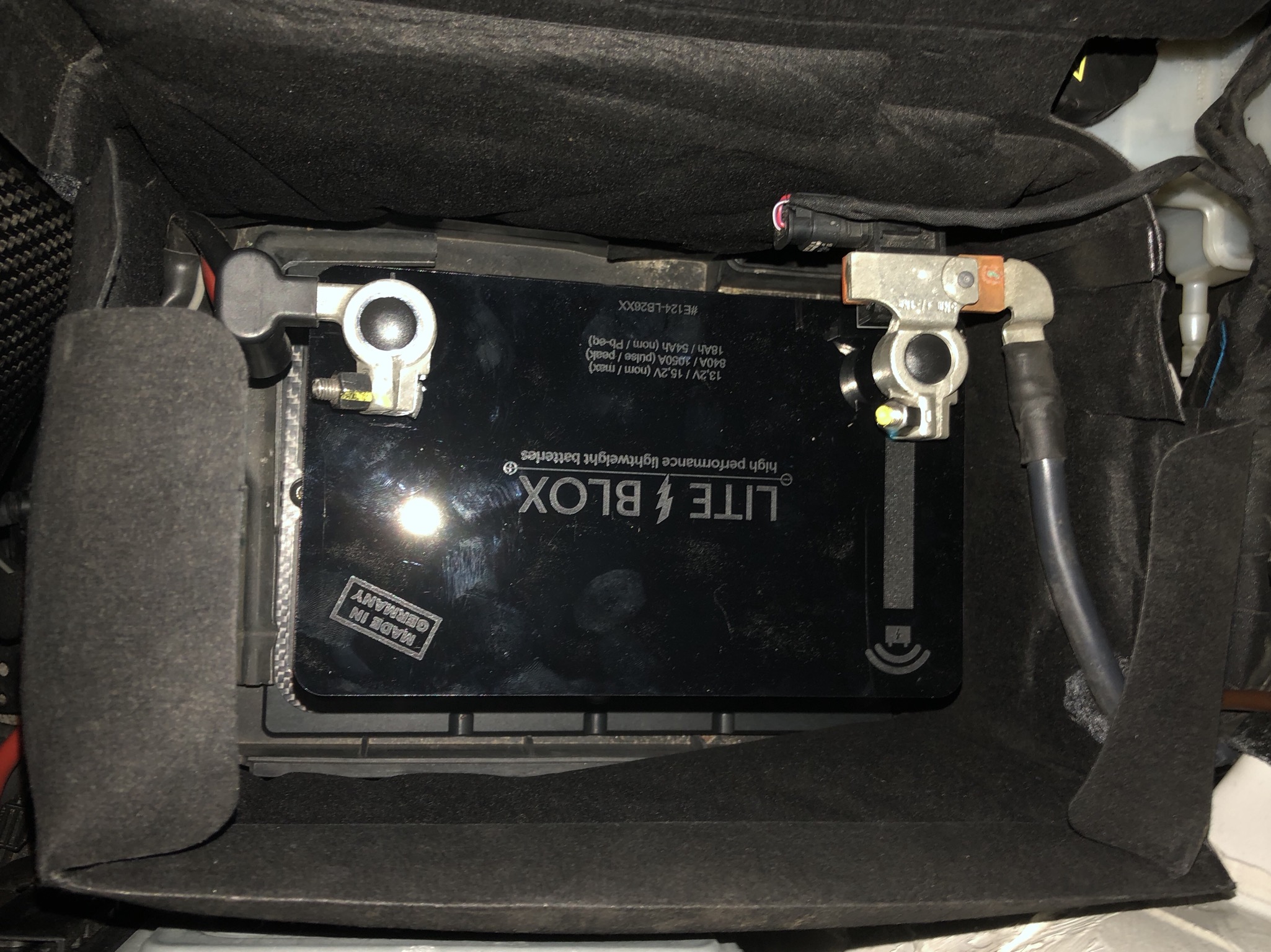

    ich habe in meinem Seat Leon Cupra seit 03/2019 eine Liteblox 26xx drin. Die ist am 2. Weihnachtsfeiertag nach 4 Tagen Standzeit leer gewesen, ging dann zu Revision, funktionierte wieder, aber jetzt zeigt sich ein ähnliches Bild. Es gibt wohl in den Modelljahren 2018 und jünger ein Problem beim Anlernen der Liteblox. Hat irgendwer hier Erfahrungen dazu? Bin echt ratlos, weil via VCDS die untere und obere Spannungsgrenze nicht gesetzt werden kann. Batterie-Typ Li, Kapazität auf 17 Ah (geht nur ohne Kommastellen in VCDS, weil eigentlich ist die 17.05 Ah), aber bei unterer Spannung kann dann 12,1 V nicht umgesetzt werden.
    Ich bin echt ratlos und mein Vertrauen ist ein wenig angefressen, weil das Auto mein Alltagswagen ist.

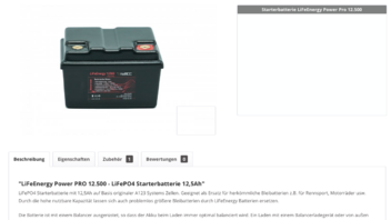

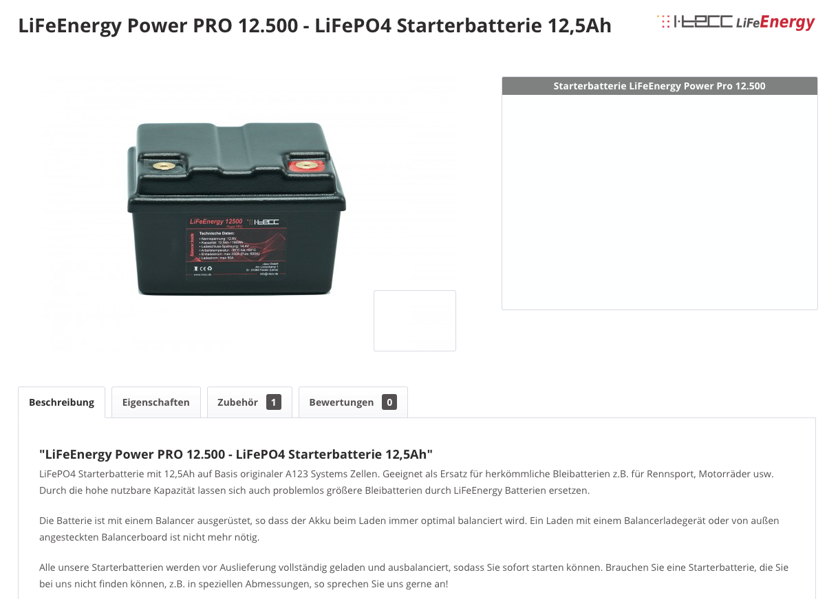

  • Ich habe ebenfalls nun schon seit über 1 Jahr eine 15Ah Lifepo4 Batterie verbaut, (professionell gefertigt, aus dem Modellbau) habe sie nicht angelernt und diese startet den Wagen auch nach 1 Woche Nichtbenutzung, absolut problemlos.Demnächst werde ich aber schauen, dass sie ein Kumpel mit VCDS anlernt.
    Wie oben schon erwähnt, auch i-tecc und auch andere Anbieter verwenden die selben hochwertigen z.B. A123 Zellen und i-tecc bietet auch noch grössere Versionen an.Hier z.B. die 17,5Ah Version.Ich habe dort auch angerufen und wurde ausführlich und kompetent über ihre Produkte und die verwendeten Zellen informiert, gerade im Vergleich zu den/dem Mitbewerbern. ;)
    https://www.i-tecc.de/shop/lif…rie-17-5ah-bms-inside?c=6
    Es muss es nicht immer die hochpreisige Lite Blox sein, gibt z.B. auch noch für 490€ eine stärkere Alternative mit sogar 20Ah und für Rekuperation geeignet mit auch nur 3,6kg.
    https://cs-batteries.de/Lithiu…g-Pb-eq-72AH-Rekuperation

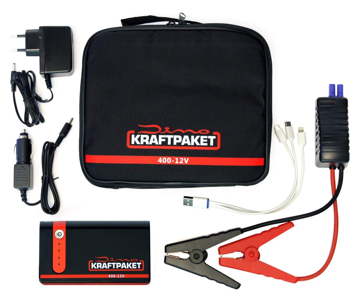

    Alternativ habe ich immer einen sehr leichten Sartbooster mit an Bord, um mir bei Startproblemen selbst helfen zu können ..Dino 400 Kraftpaket
