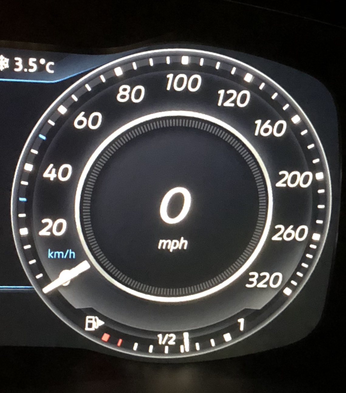

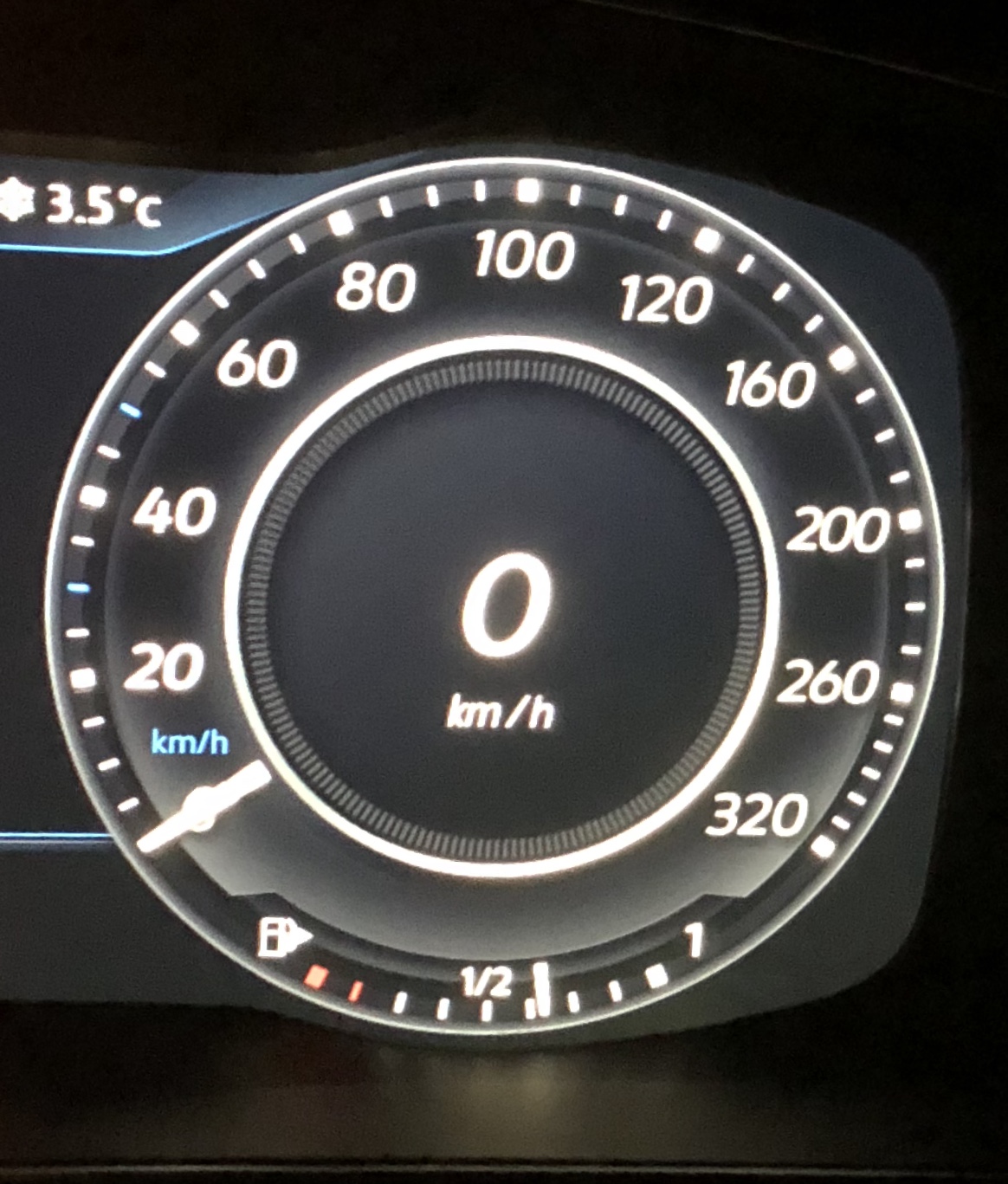

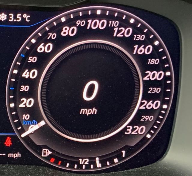

Mein AID ist falsch skaliert/beschriftet bei der Geschwindigkeit in dem Bereich 120 - 160, konkret geht es um die Zwischenschritte welche man seperat dazu schalten (umschalten) kann, genauer wird mir dort 130 km/h angezeigt auf der Skala.
Ihr aktiviert die Zwischenschritte wie folgt im Radio/Navisystem: Car -> Setup -> Einheiten -> km/h -> mph (Umstellung von km/h zu mph)
Eigentlich sollte da aber eine 140 stehen und nicht eine 130, das wird auch deutlich da die digitale Geschwindigkeit in mph die Geschwindigkeit von 140 km/h ausweisst.
Weiter hinzu kommt dass bei einigen GTIs welche umcodiert wurden auf R Tacho dort eine 140 steht, daher glaube ich dass da etwas nicht stimmen kann.
Bitte kontrolliert mal wie das bei euch ist und postet das Ergebnis hier, es dauert nur eine Minute und hilft vielleicht herauszufinden ob das Problem bei allen, einigen Versionen des AID oder Modelljahren vorliegt:
