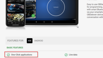

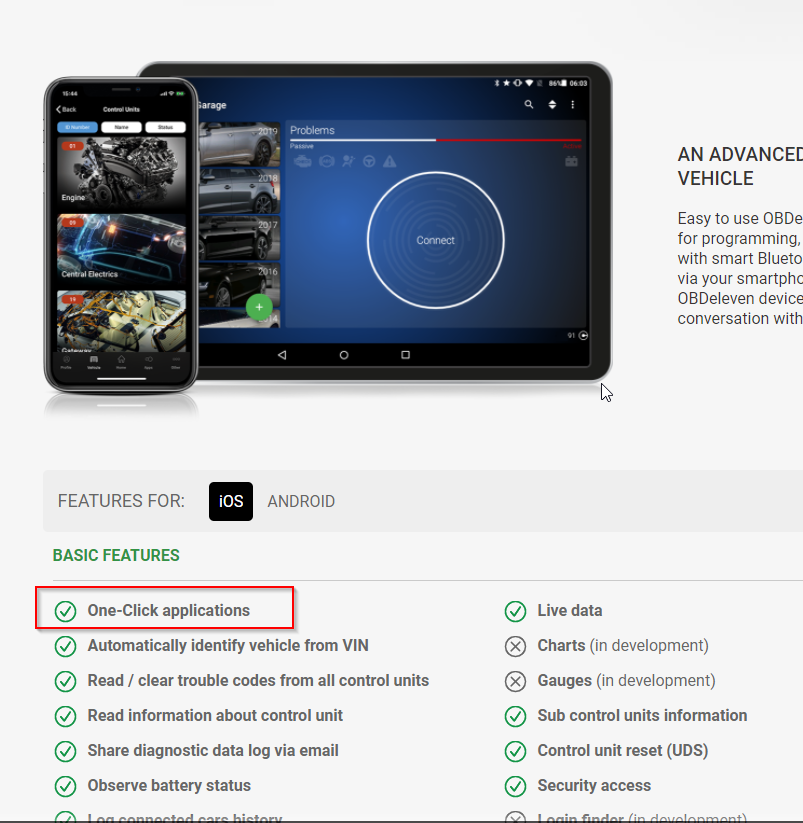

    Hallo devilDriver,
    da ich auf die Schnelle niemanden mit VCDS und VCP (für VIM) in meiner Nähe finde, bin ich auch schon auf die Idee mit einem OBDeleven gekommen.
    Was ich mich frage ist, was die App genau macht...ist der Soundgenerator dann in allen Fahrprofilen auf 0%?
    Jemand hier hatte mir schon gesagt, dass es mittels VCDS wohl möglich wäre die Lautstärke in % in allen Fahrprofilen einzeln zu verstellen!
    Wie läuft es ab, wenn man den Originalzustand wieder herstellen wollen würde?
    Würde mir mit einem Iphone (ios app) die einfache nextgen Version ~60€ ohne Pro für den Zweck ausreichen? Die credits würde ich mir über die Werbung ansammeln.

  • Also bei mir war der Standard Wert glaube ich auf 100% und das entspricht eben dem "Race Mode" wie die einzelnen Abstufungen von Race zu Normal und Comfort sind weiß ich nicht genau. Meine Vermutung ist aber dass man dort immer den maximal Wert definiert und die unterschiedlichen Fahrmodi werden von dem Wert prozentual heruntergerechnet. Ich habe mit obdeleven 30% eingestellt, das ist für mich perfekt, da sonst mit einer originalen AGA gar nichts an Sound kommt... Credits benötigst du dafür nicht, da du manuell den Wert änderst und keine automatische Codierung ausführst, was ich auch Niemandem empfehlen würde, da man nicht genau nachvollziehen kann was dort automatisch alles für Parameter verändert werden. Wenn du noch mehrer Dinge codieren willst dann vergiss nicht davor ein Backup zu erstellen ;)
