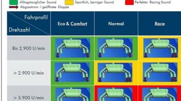

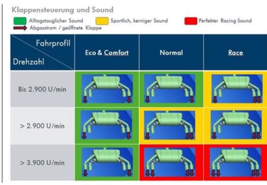

  • Ich habe das mal hier irgendwo gefunden und gespeichert. Der Urheber ist mir leider nicht bekannt, aber ich war es ausdrücklich nicht :)
    Wie schon geschrieben, Klappen mit VCDS usw. mal prüfen.
    Hey raser2,
    Danke für dein Bild :).
    Also schaltet meine Klappe nicht richtig.. denn wenn ich im ECO bin und stehe/bis 2.900u/min fahre ist die rechte Klappe ( wie auf dem Bild in der mitte)offen...
    Weil Theoretisch müsste die Klappe im stand nur aus denn Äußeren raus Blasen..
    Und bei mir ist es wie schon erwähnt Laut dem Bild das in der Mitte.
    Ab und zu schaltet die aber auch Richtig.. ganz komisch.
    Weiß denn keiner was das die Ursache sein könnte?.
  • @DriverR
    Achtung - Die Darstellung soll nur das Schaltschema zeigen - die Klappen sitzen beim Golf jedoch an den äußeren Endrohren.
    Also bläst es bei den inneren Rohren immer raus (egal ob Klappe offen/zu)...
    Ja das ist mir kla :)
    Bei mir blasen auf der Rechten Seite beide ... egal ob zu oder offen.
