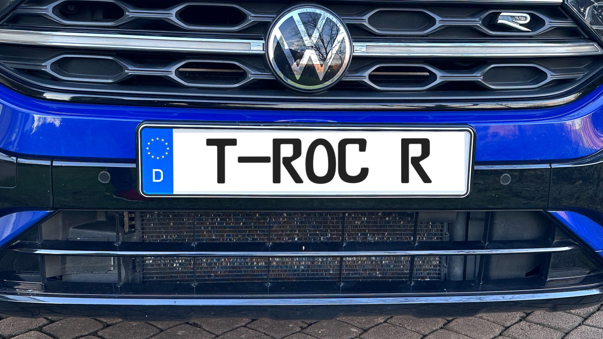

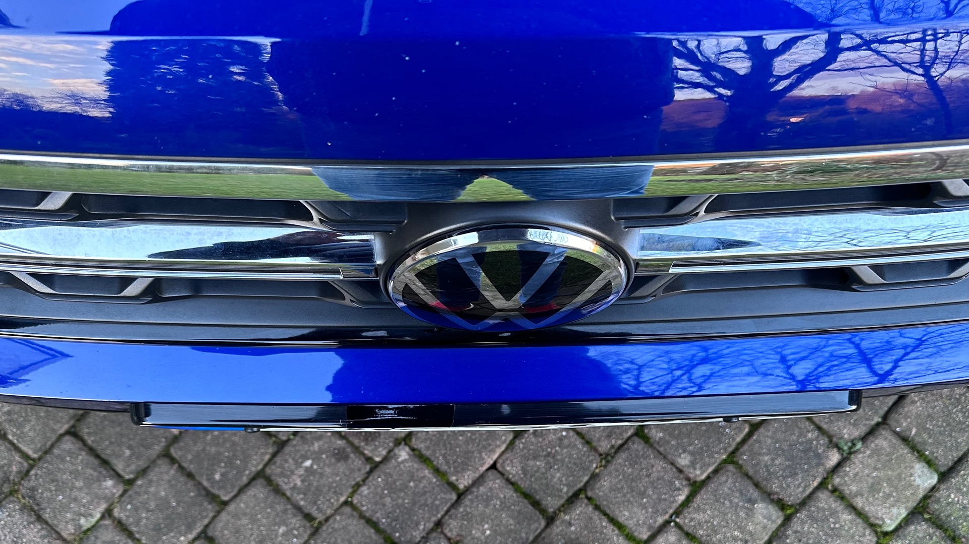

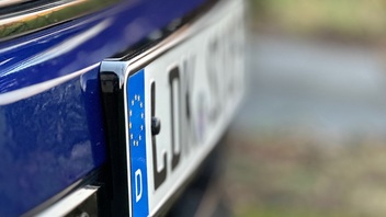

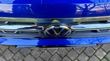

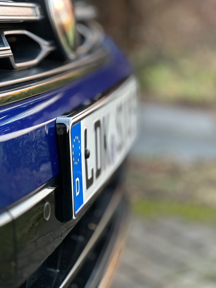

    Der T-Roc R wurde ja ohne den allseits geliebten Kennzeichenträger ausgeliefert und das Kennzeichen hat der Vorgänger angeschraubt😡
    Ich habe jetzt das Kennzeichen mit einem „Kuchenblech“ vom GTI (was man nicht alles noch im Keller liegen hat) an die Stoßstange geschraubt, so gefällt mir das 😊

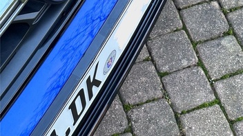

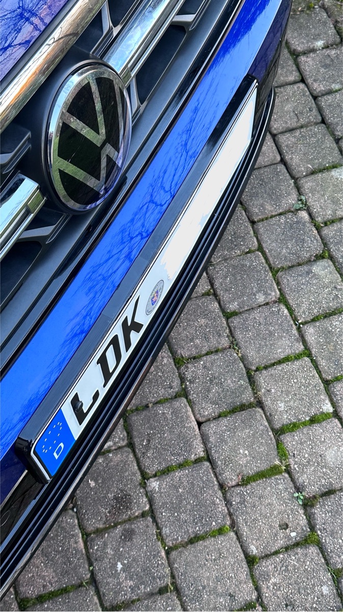

    Fahre ja zur Zeit ein Kennzeichen aus dem „Land der Könige“, da in Südwestfalen alle Behörden gehackt wurden. Sobald ich mein SI Wunschkennzeichen wiederbekomme, wird das 3D Kennzeichen vorne aufgeklebt.
    Bis dahin sieht das so aus:
