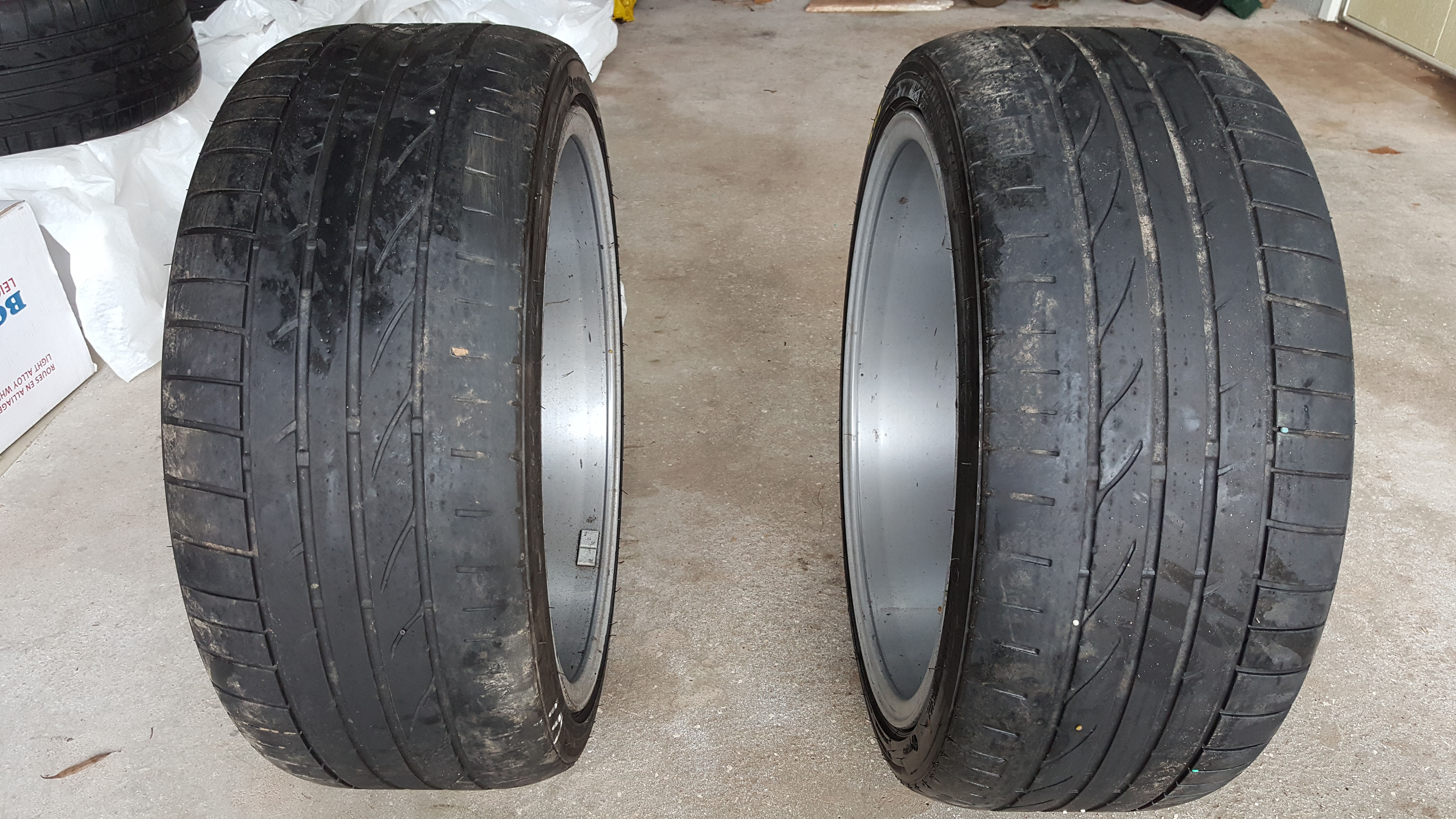

  • Hi Leute,

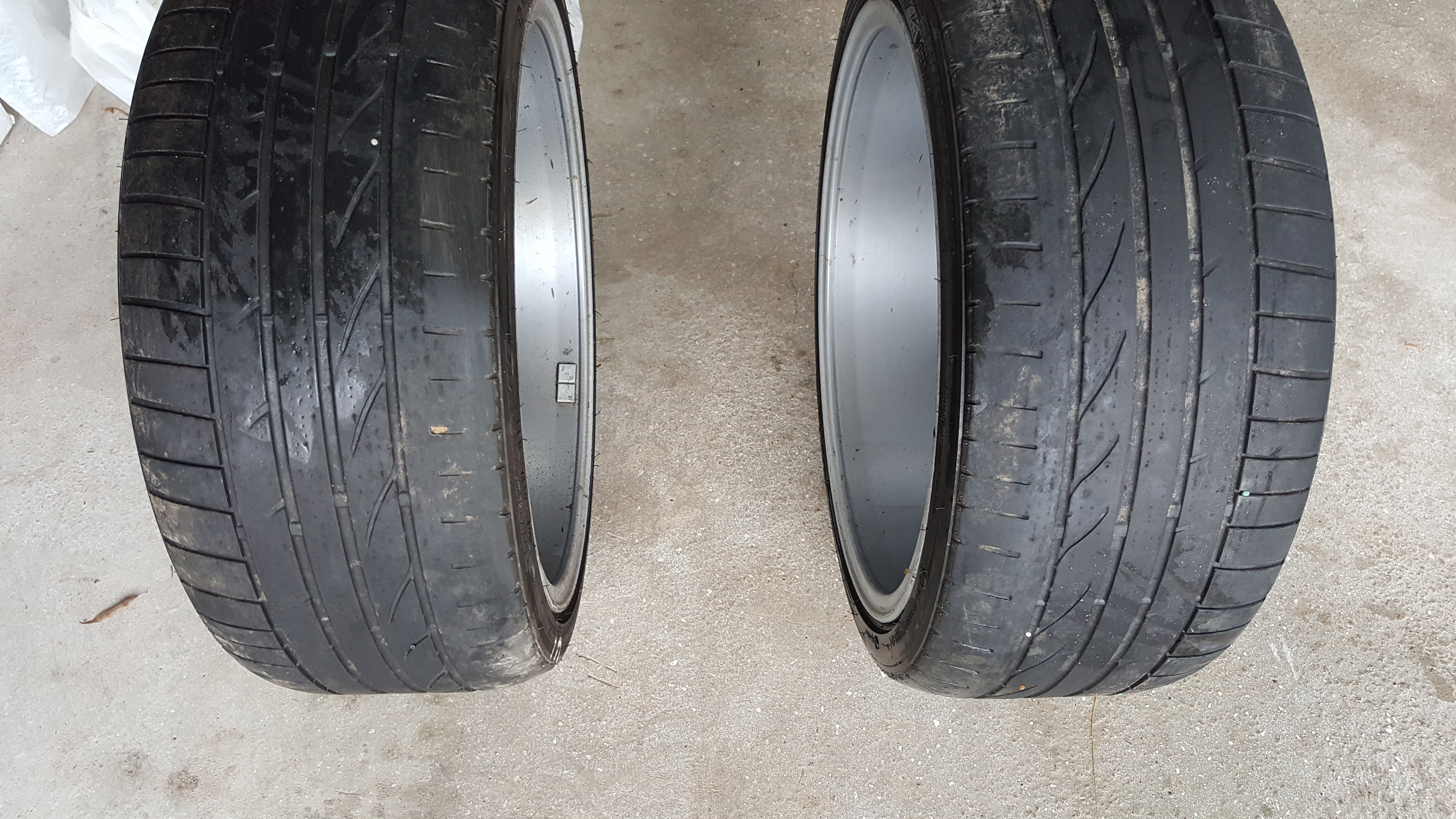

    Meine Sommerreifen für vorn sind auf der Innenkante ziemlich abgefahren.
    Jetzt frage ich mich, ob ich diese in dem Zustand noch eine Saison fahren kann oder,
    ob ich mir besser zumindest für vorn 2 neue Reifen holen sollte? Oder doch lieber alle 4 neu?
    Es sind die Bridgestone Reifen, die original auf der Pretoria Felge sind.. (235/35 R19)
    Der Reifenhändler meint, es wäre schon kritisch. Aber der will ja meist auch was verkaufen...
    Schonmal Danke für eure Einschätzung :thumbup:
    Gruß, Tobias

    Zunächst einmal, Ich stimme deinem Reifenhändler zu, da sollte zeitnah was neues drauf.
    Was aber aus meiner Sicht viel wichtiger ist, wie kommt dieses Tragbild des Profils zustande, das sieht mir nach mindestens zuviel Sturz aus und eventuell auch zu viel Vorspur? Fährst du tiefer?

    Also sind die Reifen einfach nicht mehr zu gebrauchen.
    Zustande kam das ganze durch eine verstellte Spur. Deswegen war ich auch im Winter beim Freundlichen und habe eine Achsvermessung machen lassen und die Spur neu einstellen lassen.
    Da hätte ich ja auch drauf hinweisen können :whistling:
    Die Reifen auf der Hinterachse sind wesentlich besser und haben noch volles Profil. Weswegen ich überlege nur 2 neue Reifen zu bestellen.
