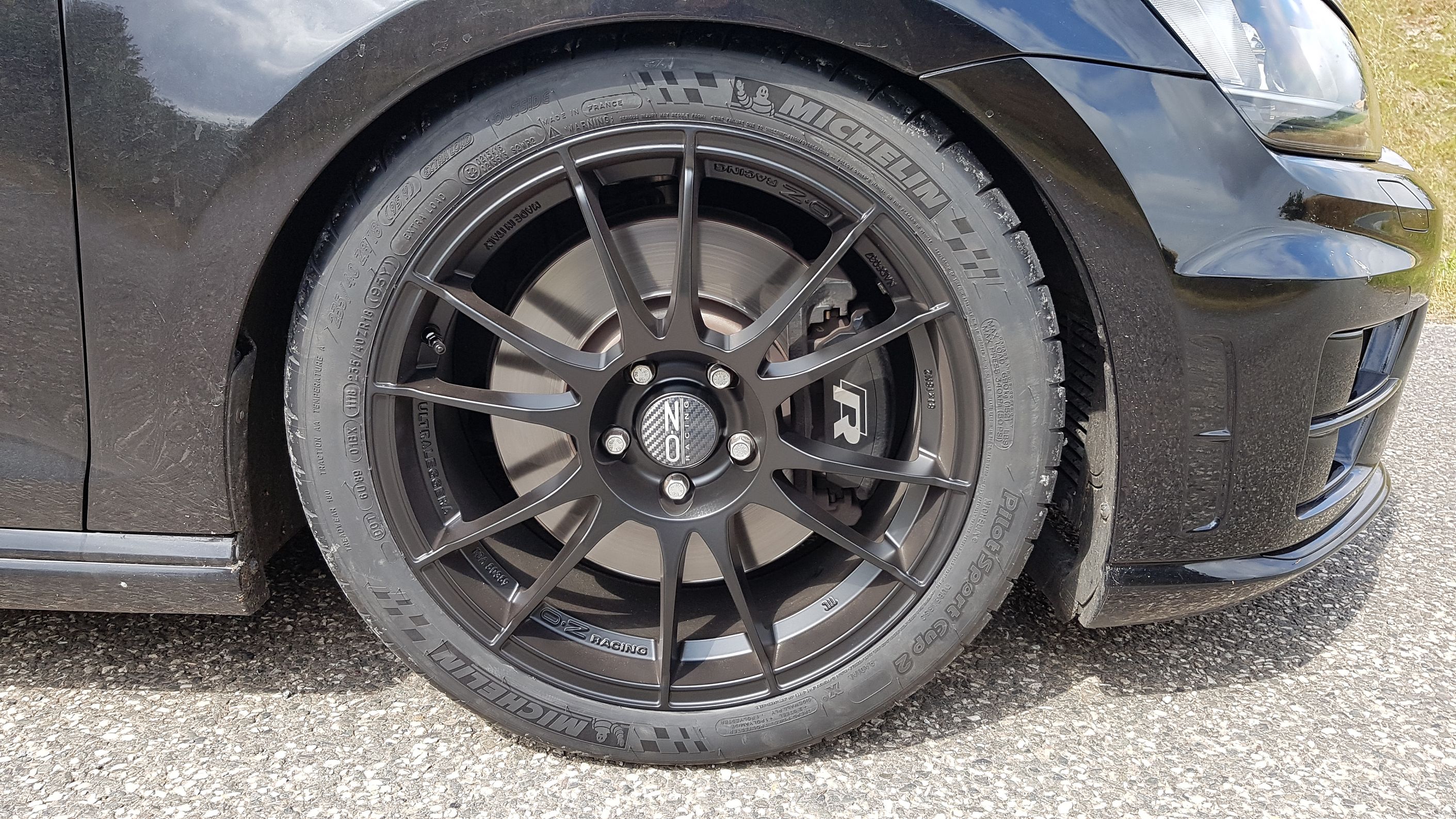

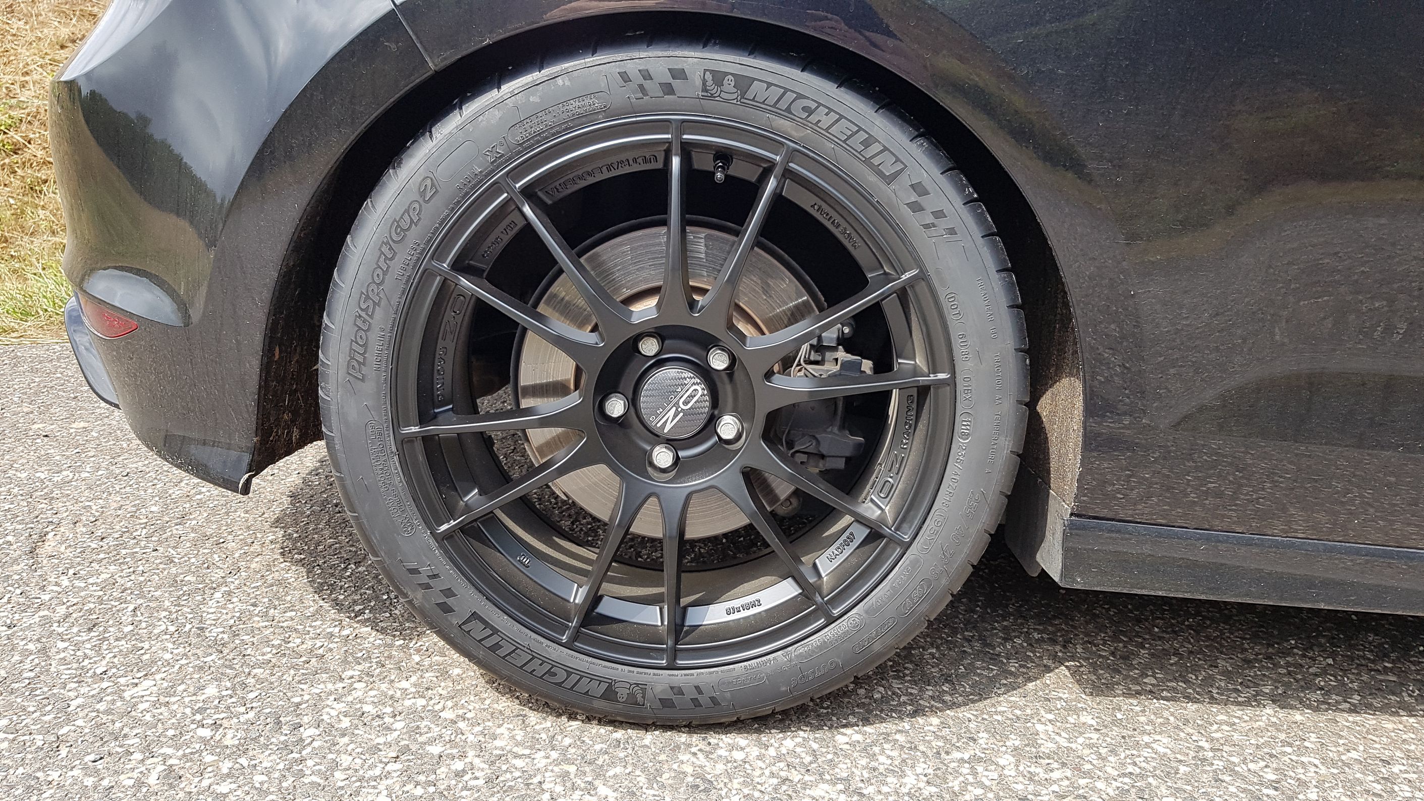

  • Heute wurde die Abnahme von 235/40 18 auf meiner Wunschfelge erfolgreich durchgeführt. Die vorherige Tachoüberprüfung fiel positiv aus. Es ist immer noch eine gewisse Voreilung vorhanden.
    Noch einmal vielen Dank für Eure Tipps. :thumbup:
    Und ich bin echt erstaunt, wie leichtfüßig sich der Golf mit den leichten Felgen jetzt fährt. Die alten Felgen haben aber auch 6 kg mehr gewogen. Pro Felge wohlgemerkt. :whistling:
    Viele Grüße
    Micha
