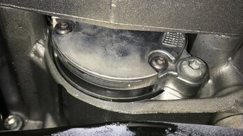

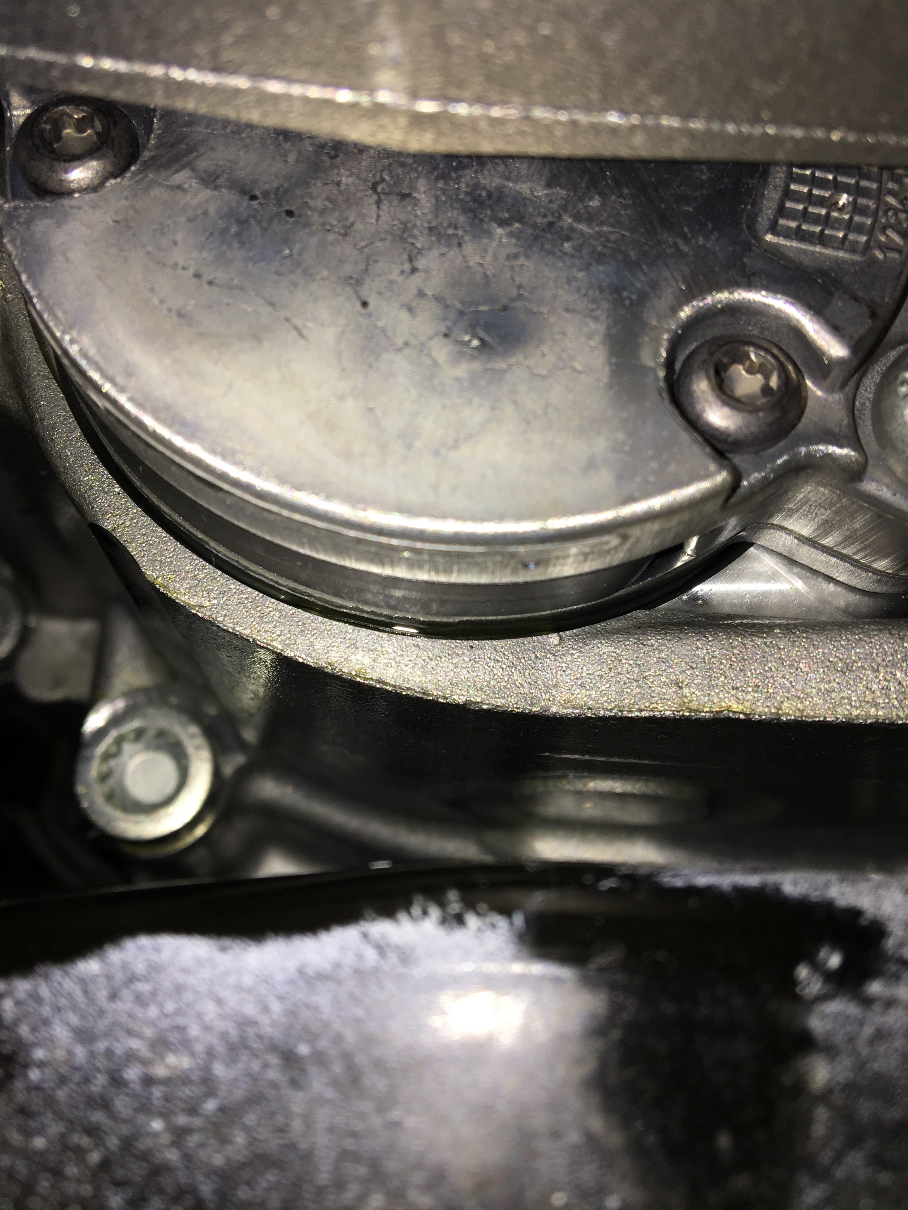

Beim Auspuff Umbau ist mir aufgefallen dass er leichten Ölverlust zwischen DSG und angeflanschtem Verteilergetriebe hat.
