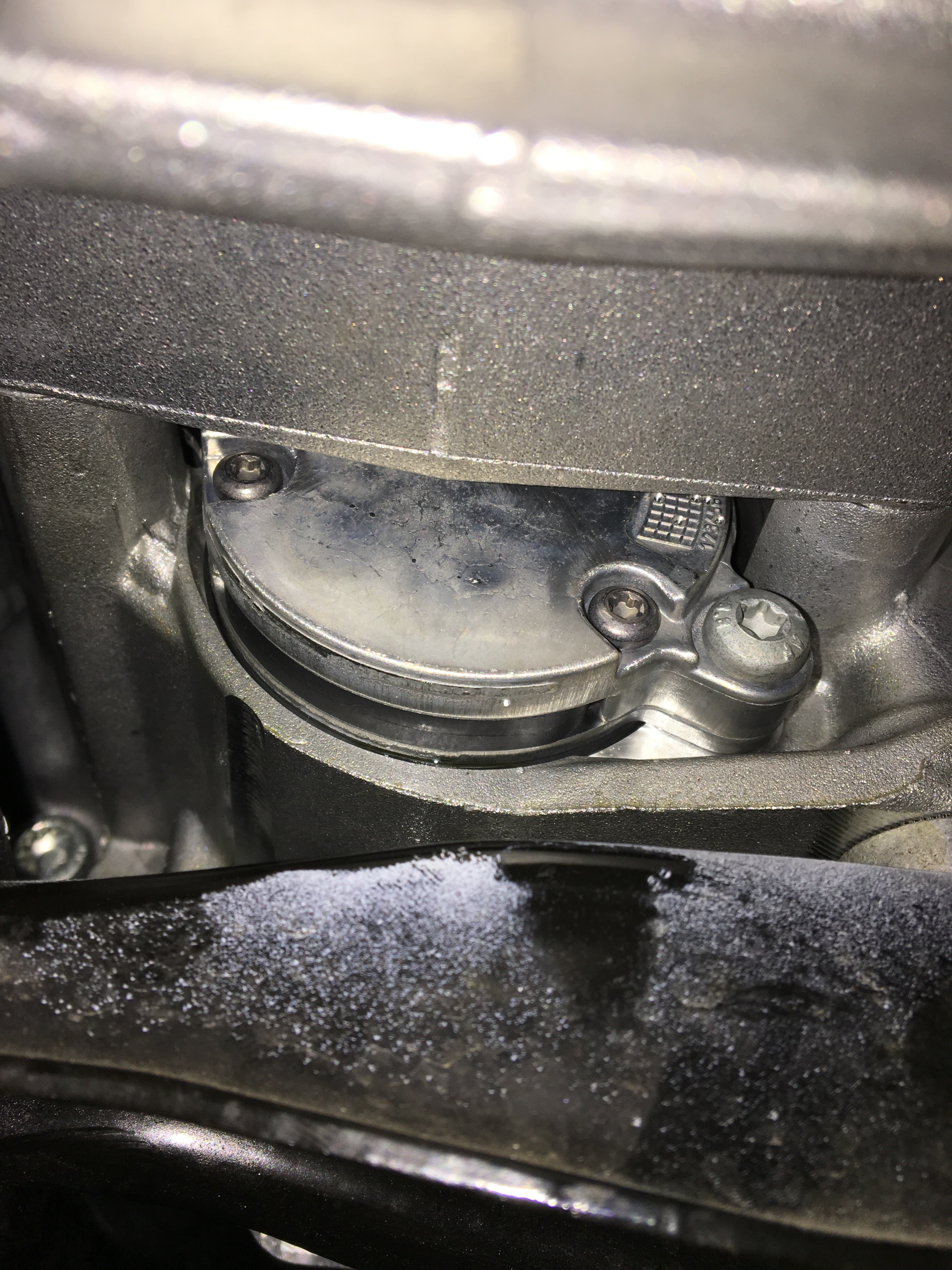

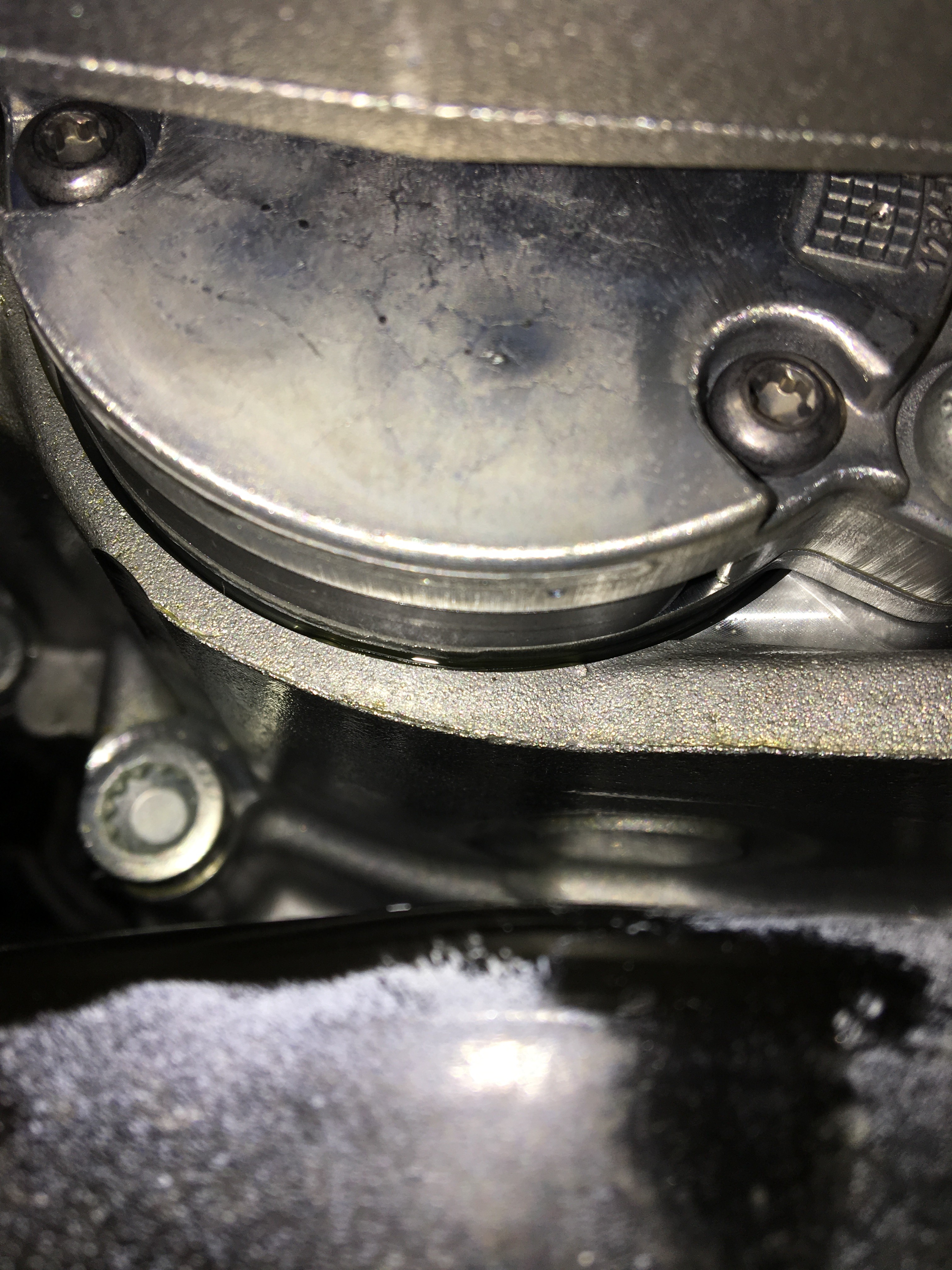

Heute wurde die Undichtigkeit am neuen Getriebe gefunden
... es war lediglich die Dichtung vom DSG Ölfiltergehäuse was man nur mit einem Spiegel und Adleraugen finden konnte.Das Öl lief dann genau zwischen Verteilergetriebe und DSG über die Ölpumpe und verteilte sich unten auf der Drehmomentstütze.
Es wurde alles weiß eingepudert und nach der Probefahrt alles trocken
.Ist das herrlich mit einem guten Gefühl einen nicht ruckenden und tropfenden R zu fahren

War schön am Wochenende -endlich wieder R fahren- ich nehme dann mal wieder Abschied für die nächsten Wochen Ich glaube mehr brauche ich dazu nicht zu sagen, ich muss das erstmal verarbeiten.
Diesmal läuft die Suppe nach ganzen 140 km aus einer anderen Stelle an diesem runden Sensor oder was auch immer das ist.... -

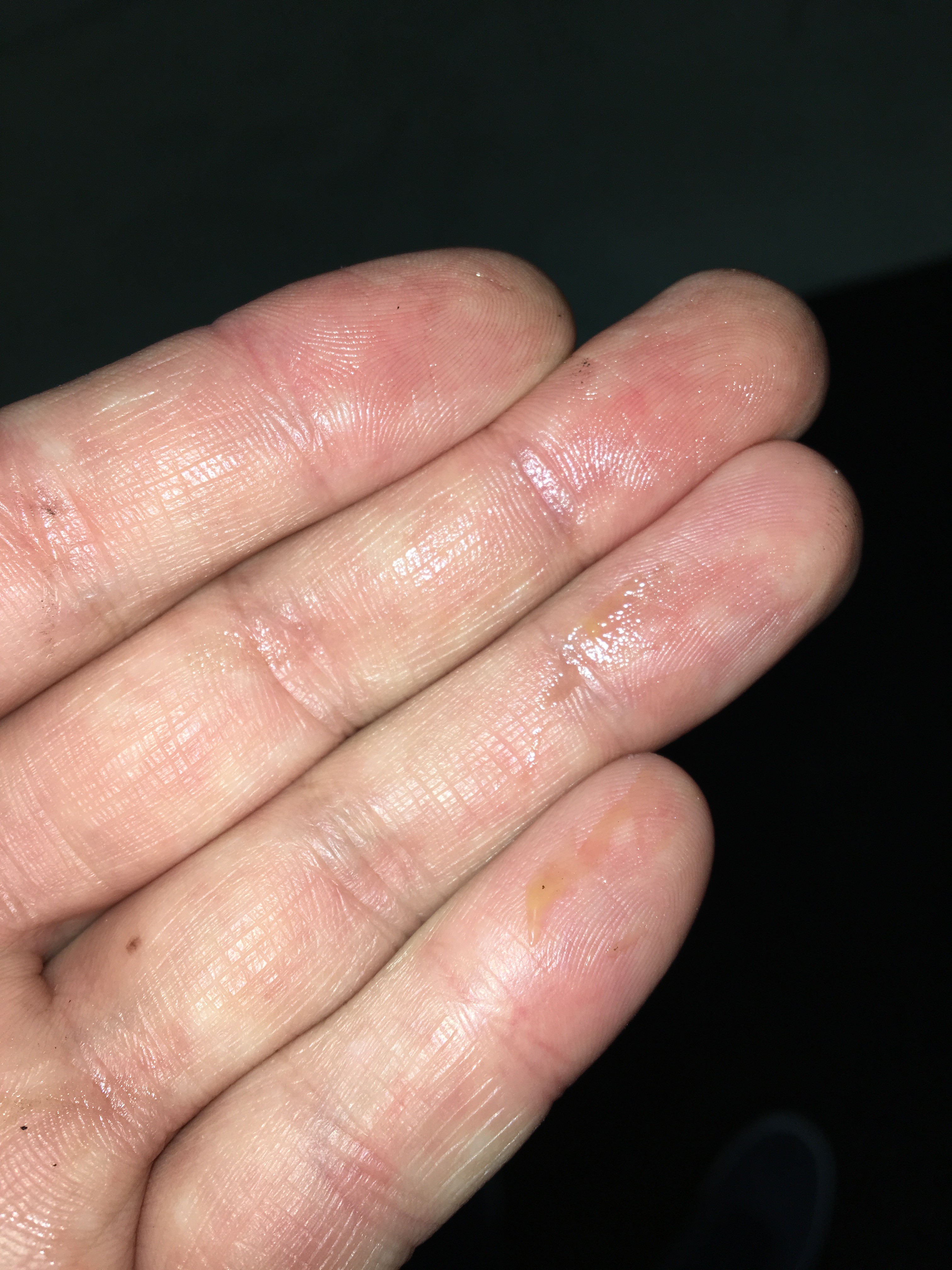

Streck deinen Arm aus und geh mal über die Drehomentstütze, wenn Du Öl am Finger hast würde ich das mal genauer checken.
