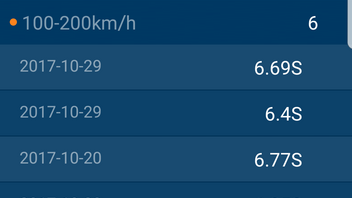

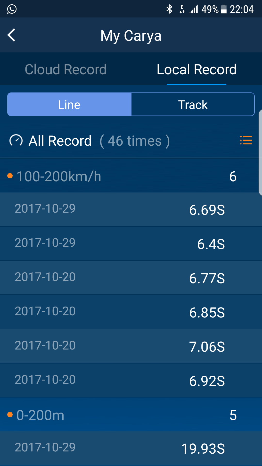

  • Hier noch einige Zeiten gerade frisch reingefahren:
    Das sind ja leckere Zeiten :thumbup:
    Info über das Fahrzeug wären Interessant, so könnte sich dann jeder ein Bild machen mit welcher Leistungsstufe, was möglich ist.

    Krass 6,x s. Das müssten (deutlich) über 500 PS oder?! Was und wo wurde gemacht?
    steht doch bei ihm immer drin:
    LM500 Rev.2 Upgradeturbolader: 510PS/610NM, Forge LLK, HJS 3" Downpie, Milltek MSD/ESD, OEM Ansaugung, Turboinlet von Racingline
