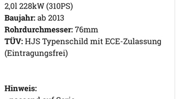

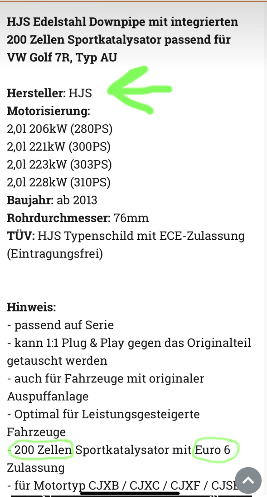

Tuner haben nun rausgefunden, dass der gute HJS EWG Kat tatsächlich ein 300 Zellen Kat sein soll. Die haben den Zulieferer- und Produktionsprozess analytisch zurückverfolgt und sind zu diesem Ergebnis gekommen.
Hintergrund der Analyse: ein Audi S3 8V mit der HJS Downpipe wurde abgestimmt und bei knapp 482 PS war definitiv Schluss.
Dann einen 100Zeller rein und es ging mindestens 60 PS weiter - Lag wohl am Gegendruck, etc. -
Ähm, dass der HJS-Euro6 ein 300er-Kat ist, ist doch schon von Anfang an bekannt?
Was anderes hat auch HJS nie behauptet.Und wenn es in Richtung 500PS geht, wäre auch ein 200er zu viel, da erachte ich einen 100er als das höchste der Gefühle (zumindest einflutig).
HJS spricht hier noch von 200:
http://www.hjs-motorsport.de/u…8v-mit-ece-zulassung.html -
Was anderes hat auch HJS nie behauptet.wirklich ...

Interessant, ich hatte bei Erscheinen der DP den 300er am Schirm.
Dachte mir damals noch, wieviel weniger Leistung als mit einem 200er damit wohl möglich ist...
