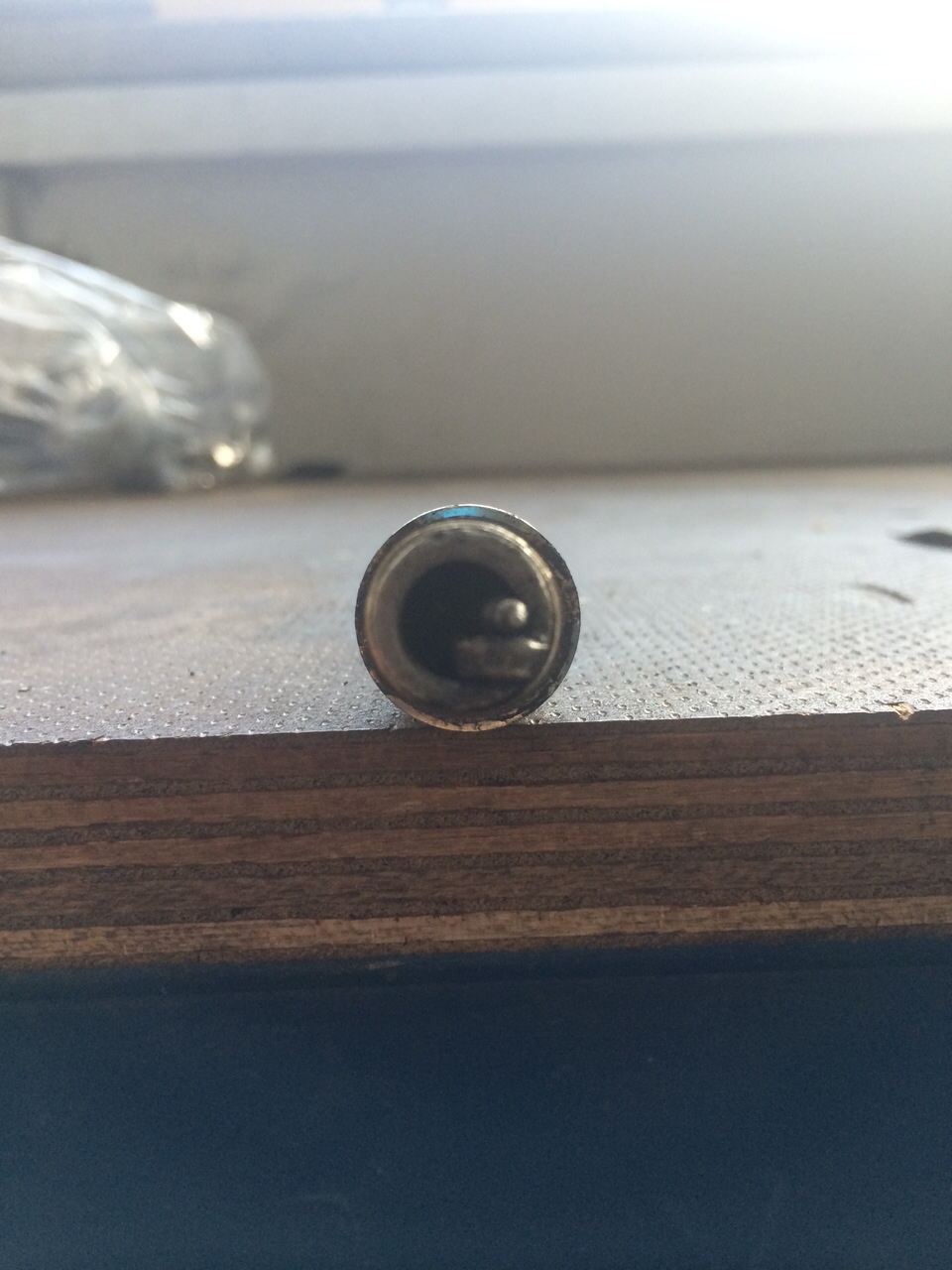

  • Hallo,
    mir ist das gleiche passiert. Bei meinem Polo R WRC ist von einer fast neuen Zündkerze die Elektrode geschmolzen. Ergebnis war keine Kompression mehr auf Zylinder 4 und 4500€ Reparaturkosten.
    Bei meinem ist zwar einiges gemacht (280kw), aber wurde sehr pfleglich behandelt.
    Hat vielleicht jemand nen Tipp mit welchen Zündkerzen man sowas eventuell vorbeugen kann?
    Im Voraus vielen Dank
  • @VWPoloWRC280kw1984: Entweder Du fährst die originalen Kerzen mit deutlich kürzeren Intervallen oder fährst die NGK Racing die deutlich mehr Druck aushalten aber halt sehr teuer sind. Ich fahre die Racing, nachdem ich die selbst einen Motorschaden hatte aufgrund einer defekten Kerze (Keramik gebrochen).

  • Hallo,
    Am besten mit dem Tuner abstimmen, der den Wagen gemacht hat.
