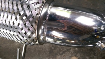

Wichtig ist, dass sich am Übergang zum Lader keine Stoßkante ergibt, dass der Kat hochwertig ist (am besten HJS) und dass die Pipe "formiert" wurde.
D.h., dass beim Schweissen ein sog. Formiergas ins Innere der Pipe geleitet, wodurch Oxidation und Verzunderung vorgebeugt und ausserdem die Schweissnähte innen schön glatt (=strömungsgünstig) werden. -

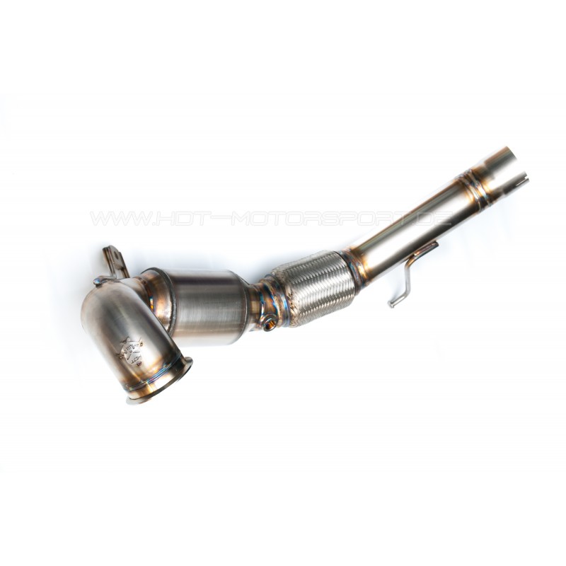

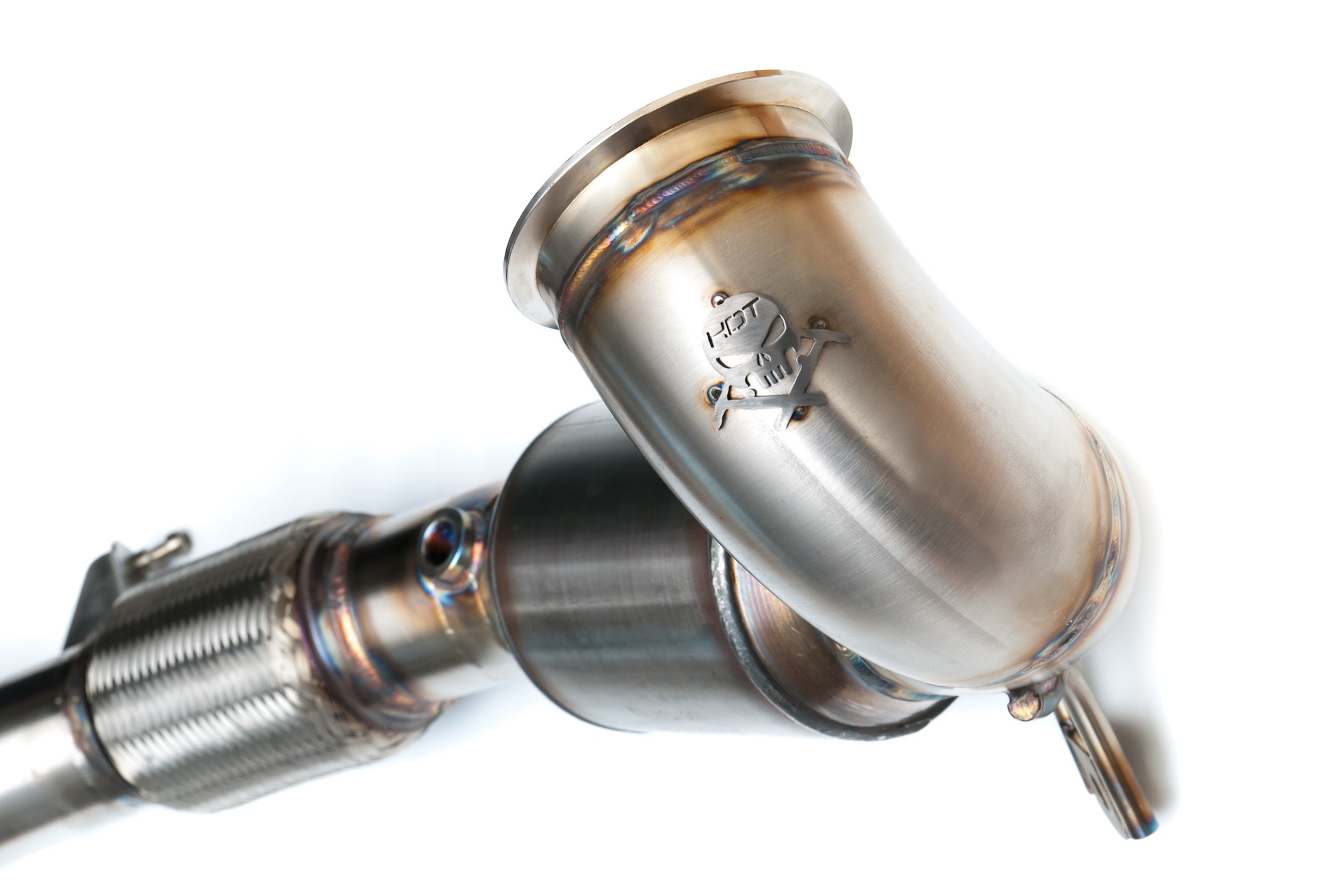

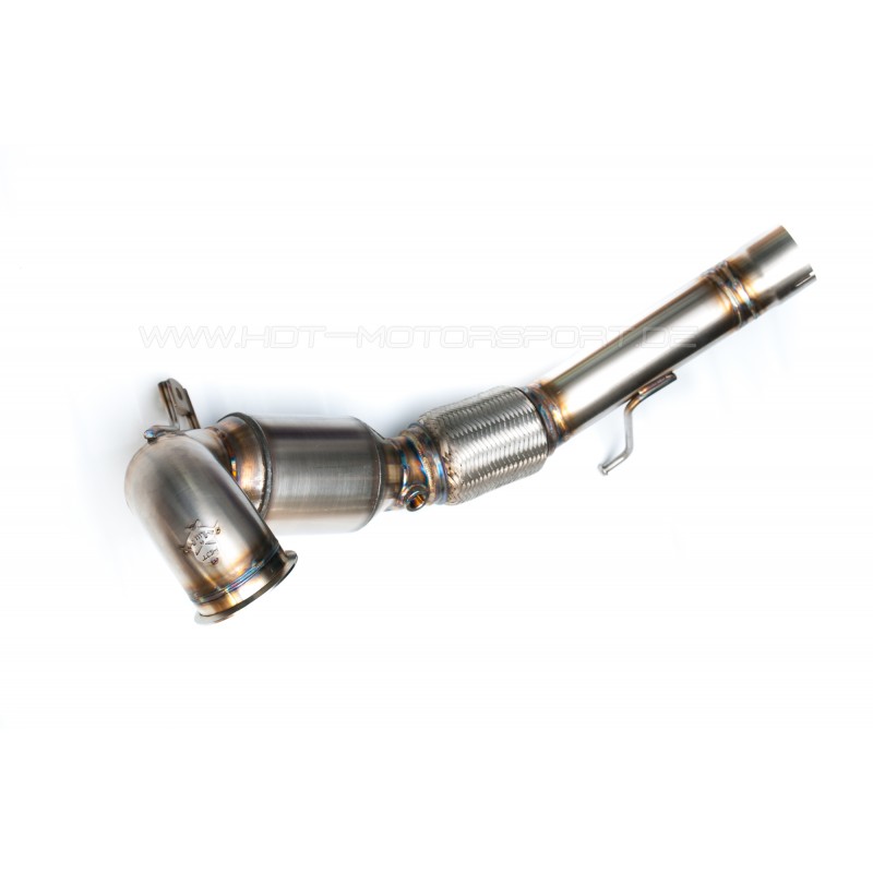

Für 1099€ bekommst du eine Top ECE zugelassene 89/76/65mm DP mit 200 Zellen HJS Euro 6 Kats von HDT.
Oder DTH für 1399€ mit TÜV oder Bull X 1294€ mit EWG Zulassung.Alle 3 Anlagen sind formiert geschweißt und haben keine kontraproduktiven Winkel.

Ich frage mich, warum die Downpipe von HDT so preiswert ist.
Ich hatte mit ihm gesprochen, er hatte den 7R Markt etwas verpennt, war mehr bei Mini etc. engagiert. Ist aber ein richtiger Schweißereibetrieb und weiss von was er spricht. Preiswert ja, aber eine Bull X kannste auch noch etwas günstiger bekommen. Die ~ 1400€ von DTH sind auch zu teuer und viel zu lange Lieferzeit.

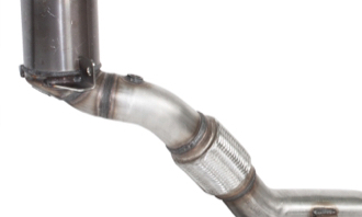

viel zu winkelig, quasi OEM nur etwas grösserer Durchmesser.
Das ist richtig aber nur mit dem Kat an der richtigen Stelle, hat eine DP den TÜV Segen und bei allen außer HJS sieht es nicht so aus.

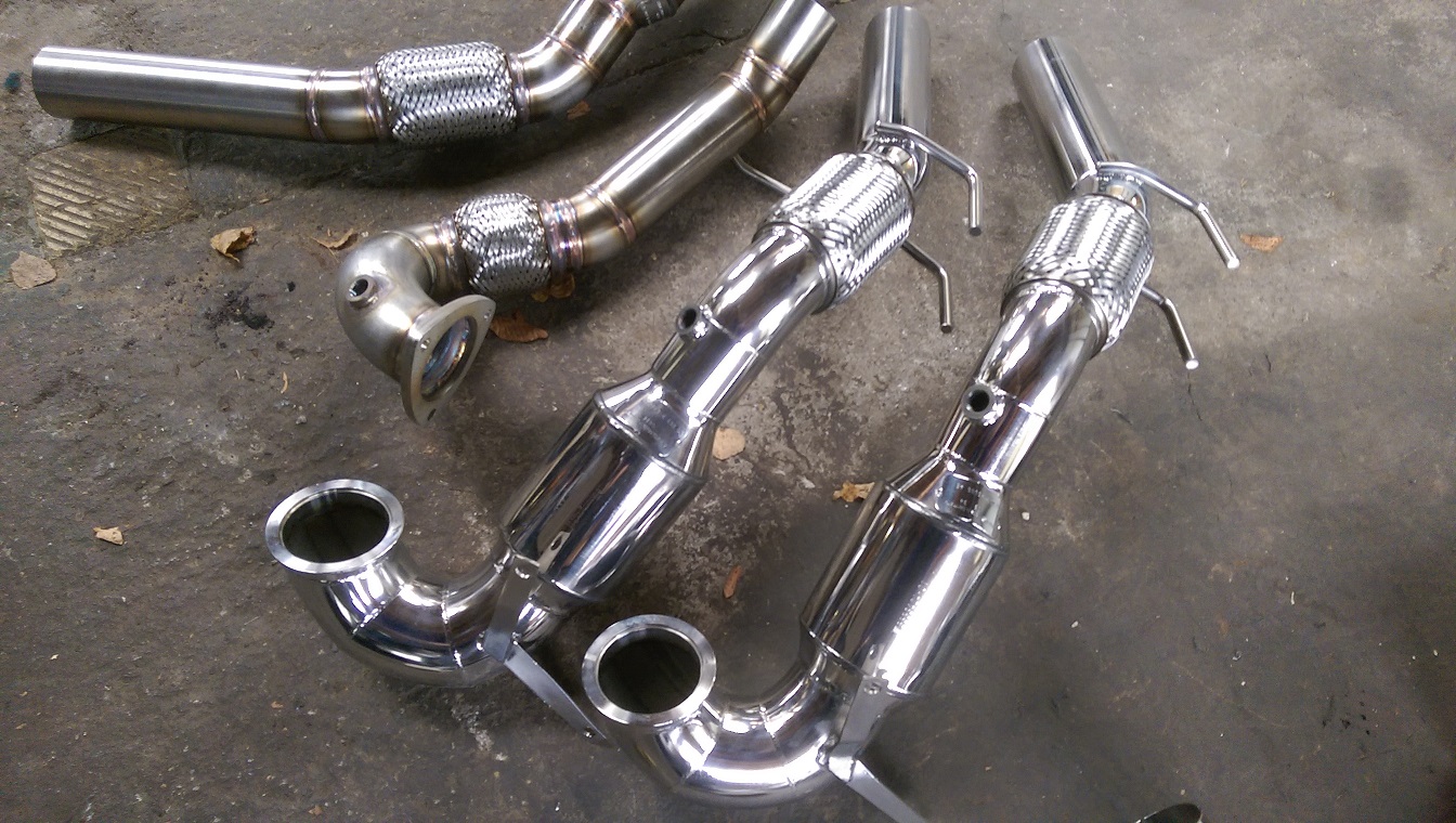

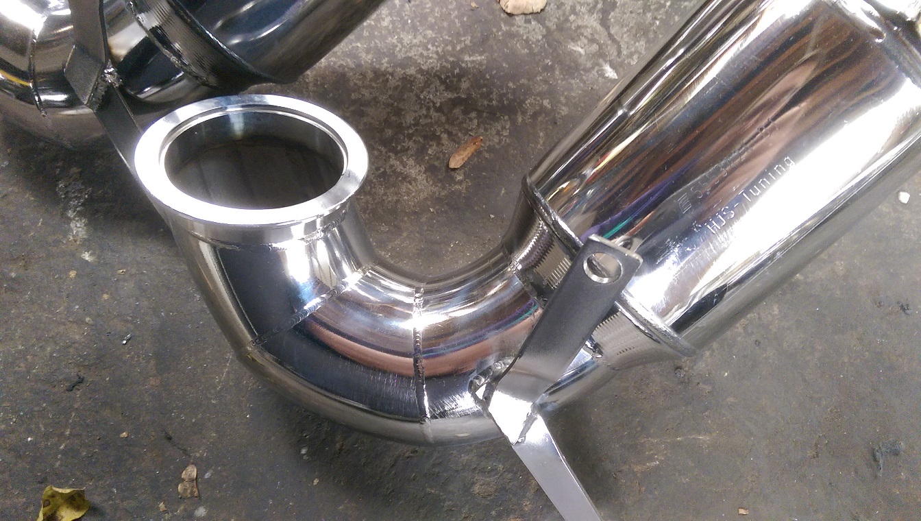

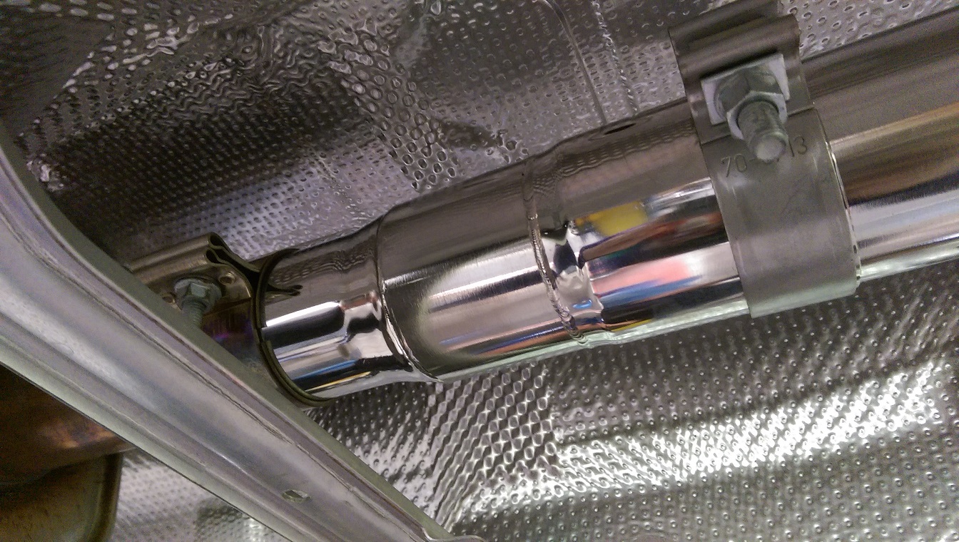

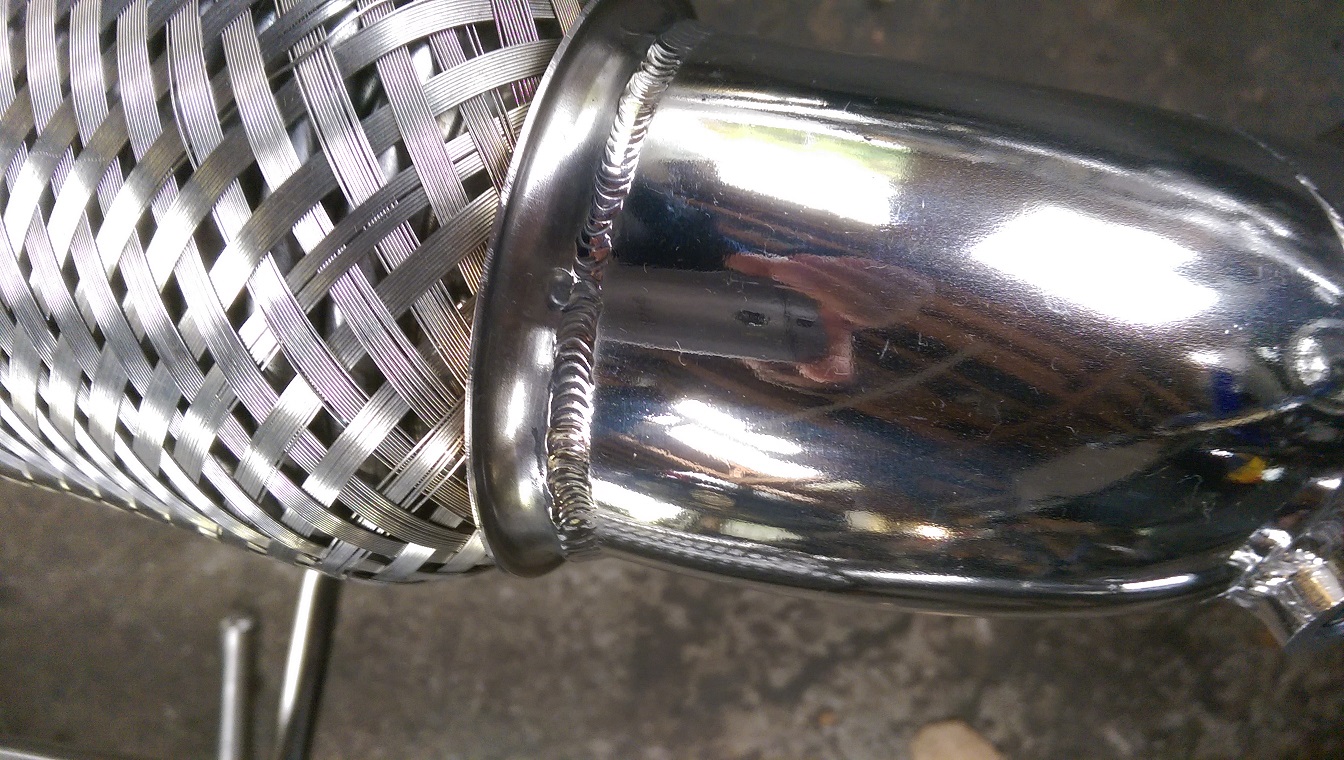

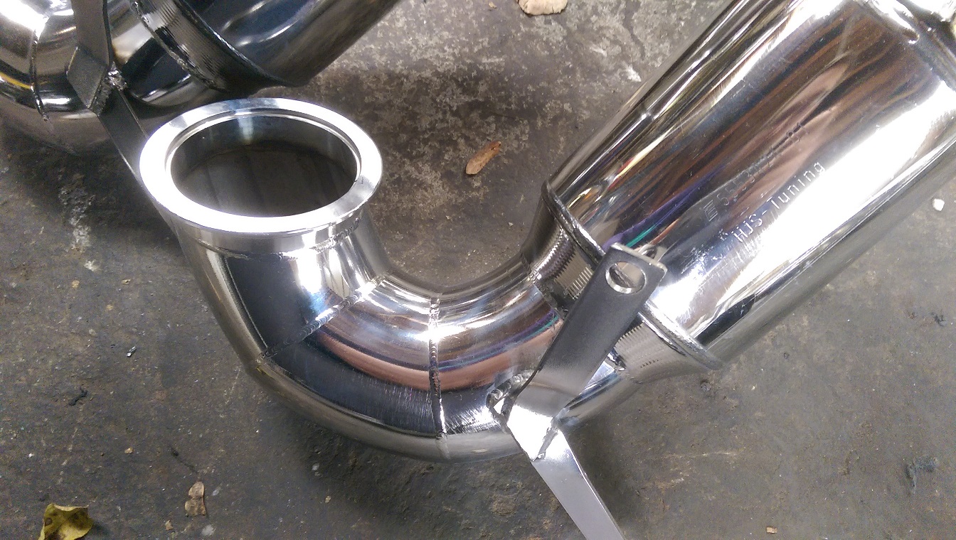

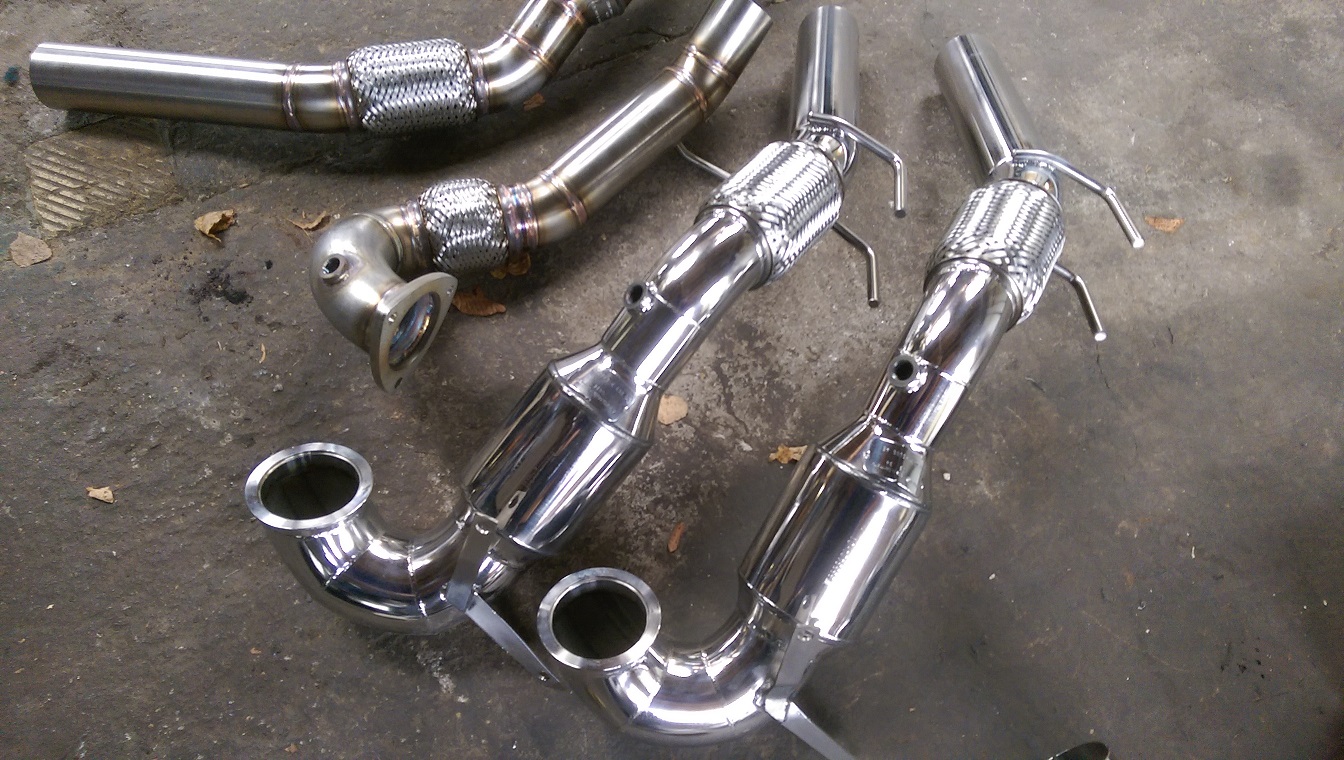

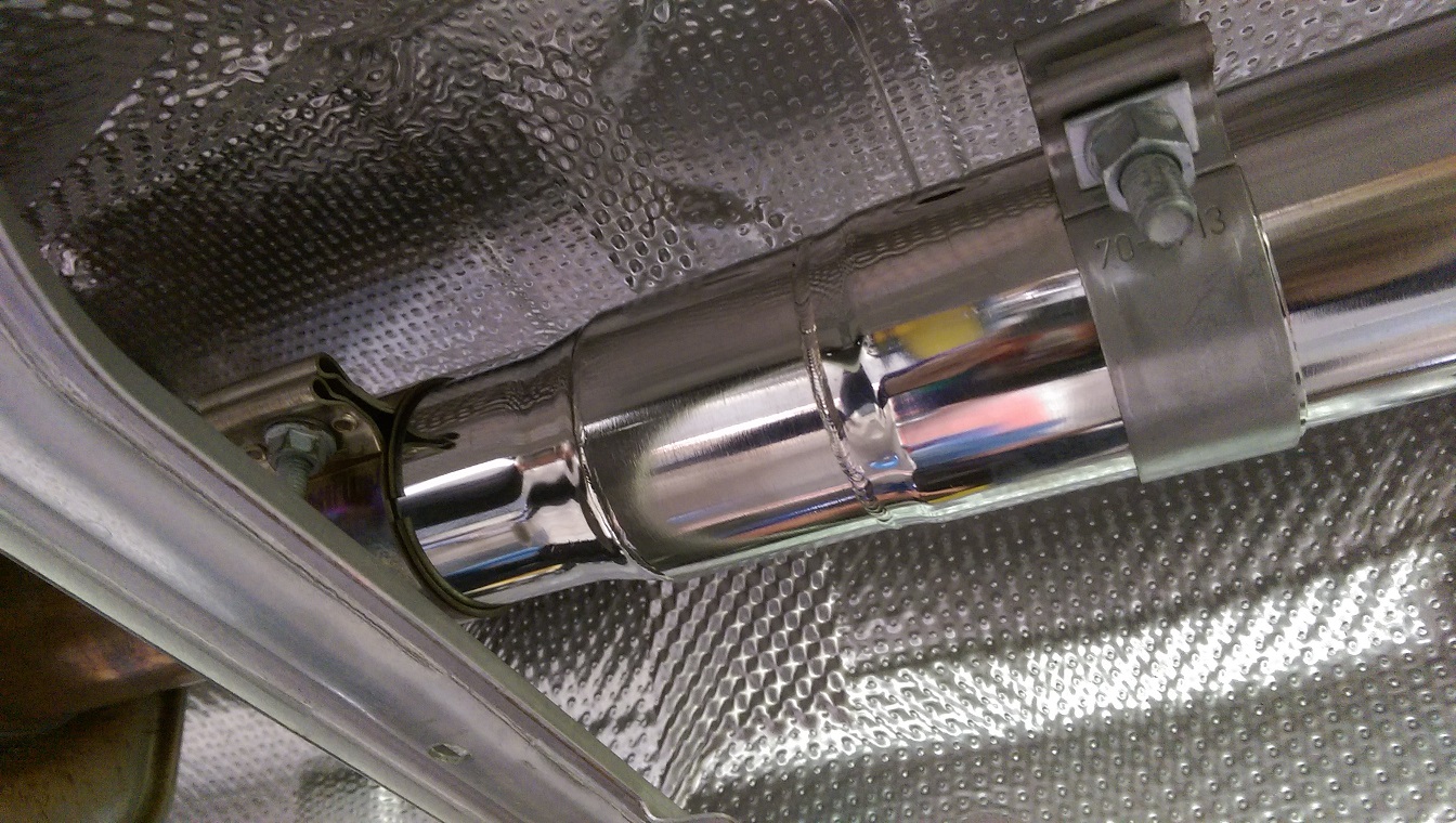

Anbei ein paar Bilder von meiner edel01:
dann würden die Anbieter teils falsch werben...d.h. deine Edel wurde eingetragen über Einzelabnahme?
Streng genommen sieht es wohl so aus aber die Jungs vom TÜV haben ja auch nicht immer den Durchblick.

Jep, die Edel01 wurde per Einzelabnahme eingetragen.
Sieht man überhaupt den Kat im eingebauten Zustand ?
Von unten kann man den Kat sehen, beim GTI zumindest. Die Plakette bei der Edel01 ist auch so angebracht, dass man sie von unten lesen kann.
