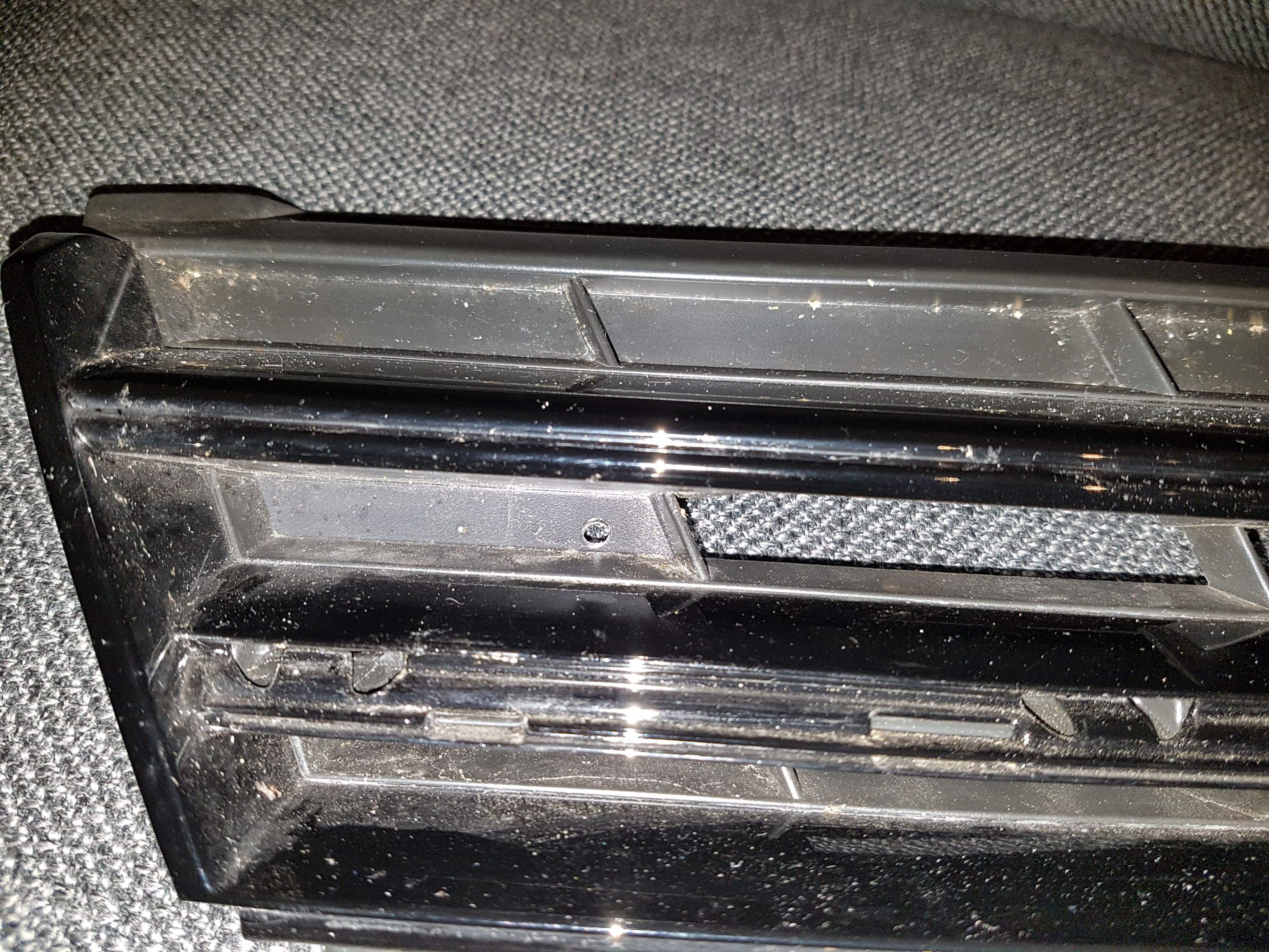

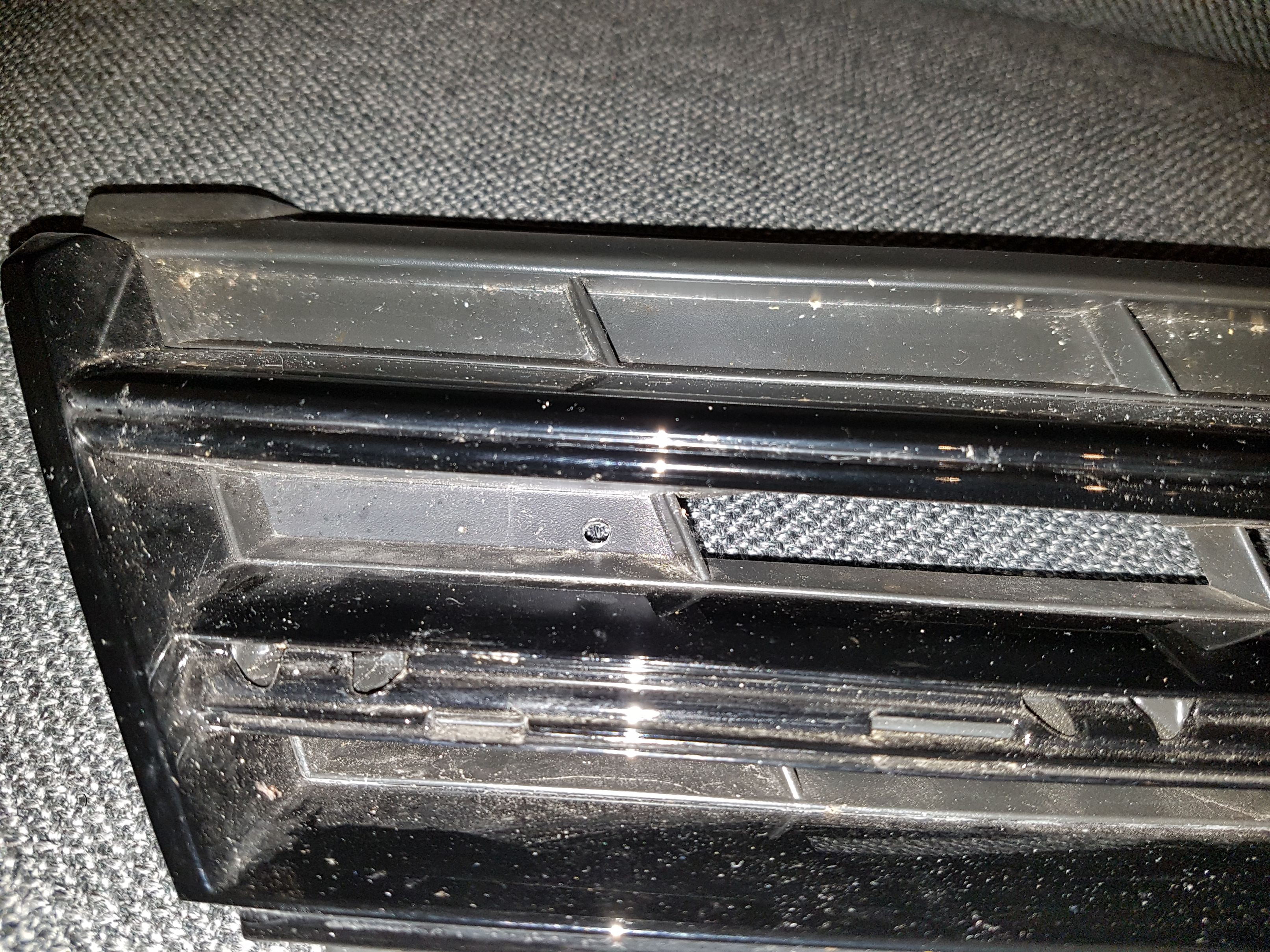

Moin, kann mir jemand sagen ob man das R Symbol aus dem Grill so rausklipsen kann ? Oder muss man es wie beim 6er kaputt machen ?
Ist mit einer Schraube von hinten verschraubt musst den ganzen Grill rausnehmen um an die Schraube ranzukommen

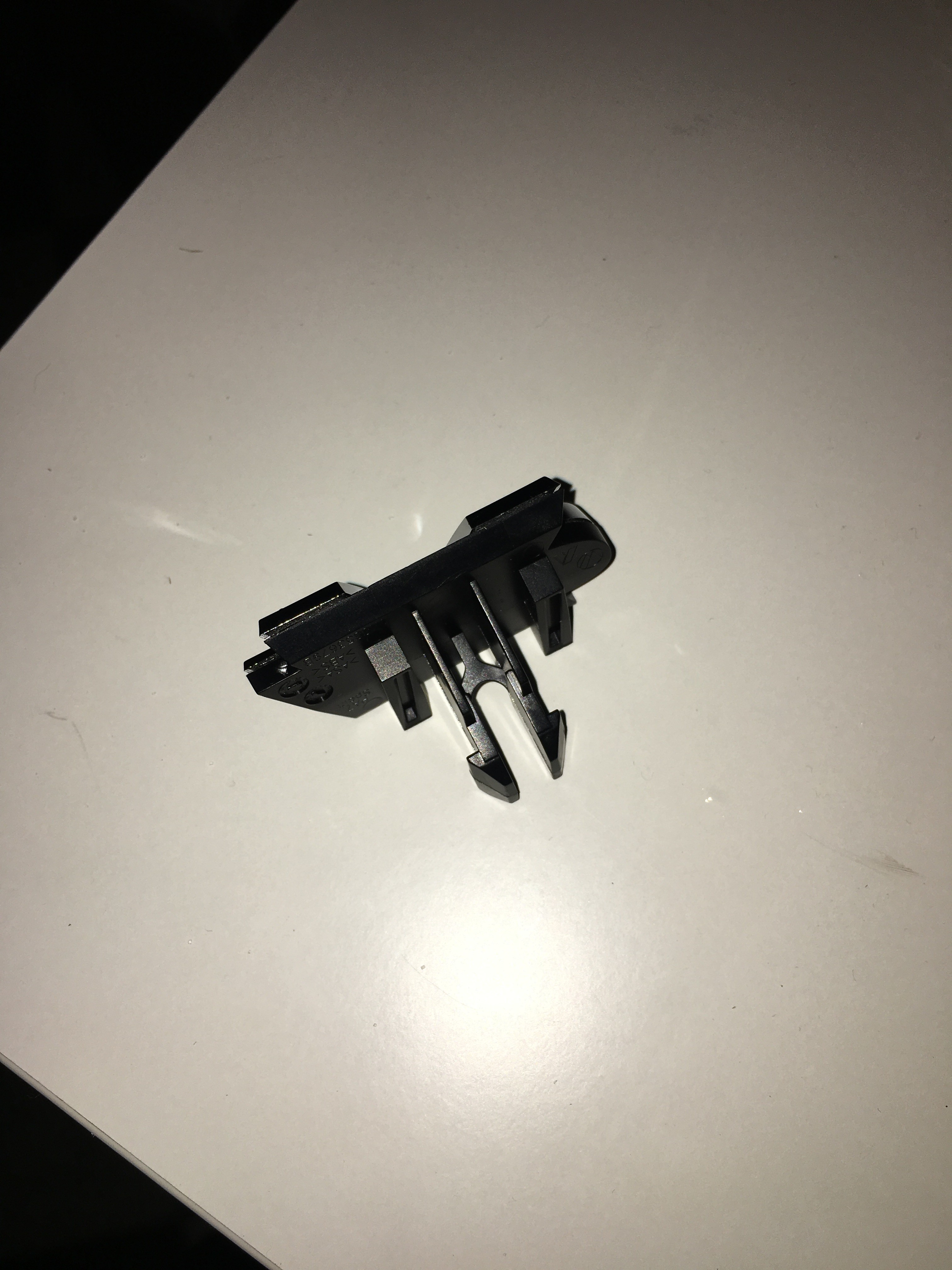

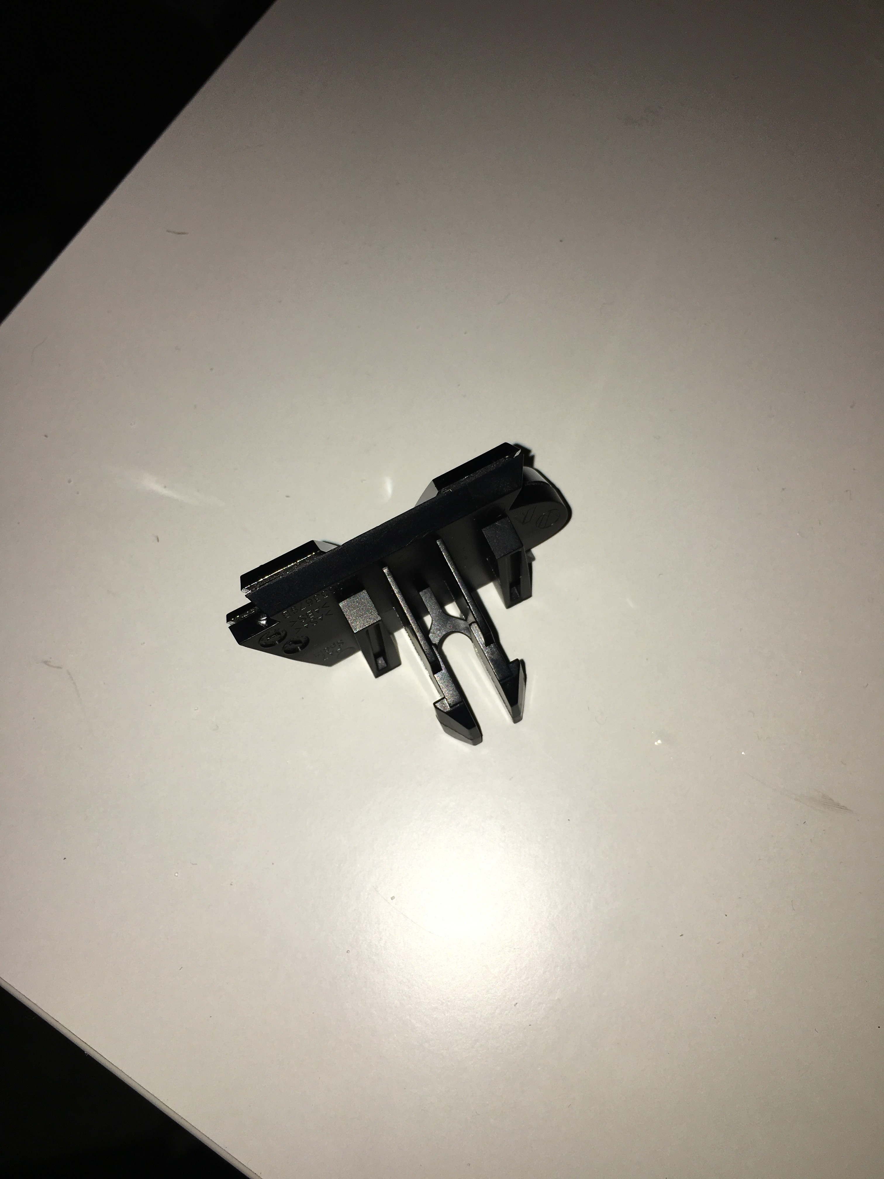

hi bei dem Emblem was ich gekauft habe sieht es so aus als ob es geklipst wurde. Möchte wissen ob man es wenn man möchte schadenfrei wieder entfernen kann.
Beim 6R brauchte man auch nichts kaputt machen, es war von hinten verschraubt wie anscheinend jetzt beim 7R auch.
Das was du dir da gekauft hast ist anscheinend vom Scirocco R, da ist es nur geklippst und man bekommt es schadenfrei ab.
Am 7R kannst du mit dem Scirocco Emblem aber wohl nur wenig anfangen.
Komisch ich habe es bei RB Styling als Golf7R Zeichen gekauft...

Wenn man hier guckt scheint da irgendwas geklebt zu sein http://volkswagen.7zap.com/de/…lf/2016-746/8/853-853015/

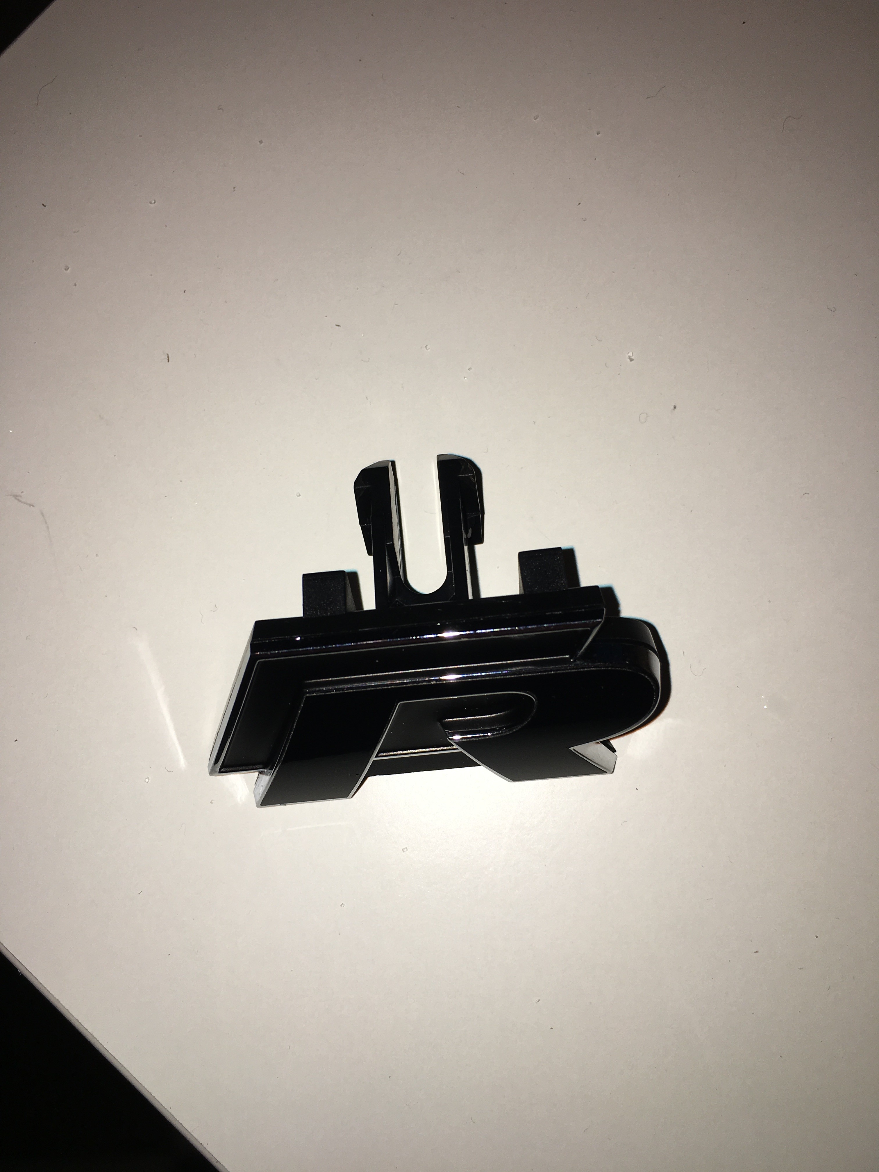

Das R ist auf die Halterung geklebt und die Halterung wird von hinten durch eine Schraube gesichert. Beim richtigen Emblem. Das von light86 ist nicht baugleich mit dem Originalen. Es wird wohl das falsche sein.
Auf deinem Emblem steht doch hinten eine Teilenummer drauf, laut deinem Bild xxx853679B, die ersten drei Zahlen kann ich leider nicht entziffern, sind es 1K8 ?
Das Scirocco Emblem hat nämlich 1K8853679B.
Ich würde sagen da haben sich RB Styling wohl vertan.
Ja es ist 1K88. Ja dann werde ich mich mal an ihn wenden. Hat jemand die Teilenummer für den Golf 7R ?
Danke habe jetzt das richtige von RB-Styling bekommen. Top Qualität wie gewohnt ![]()

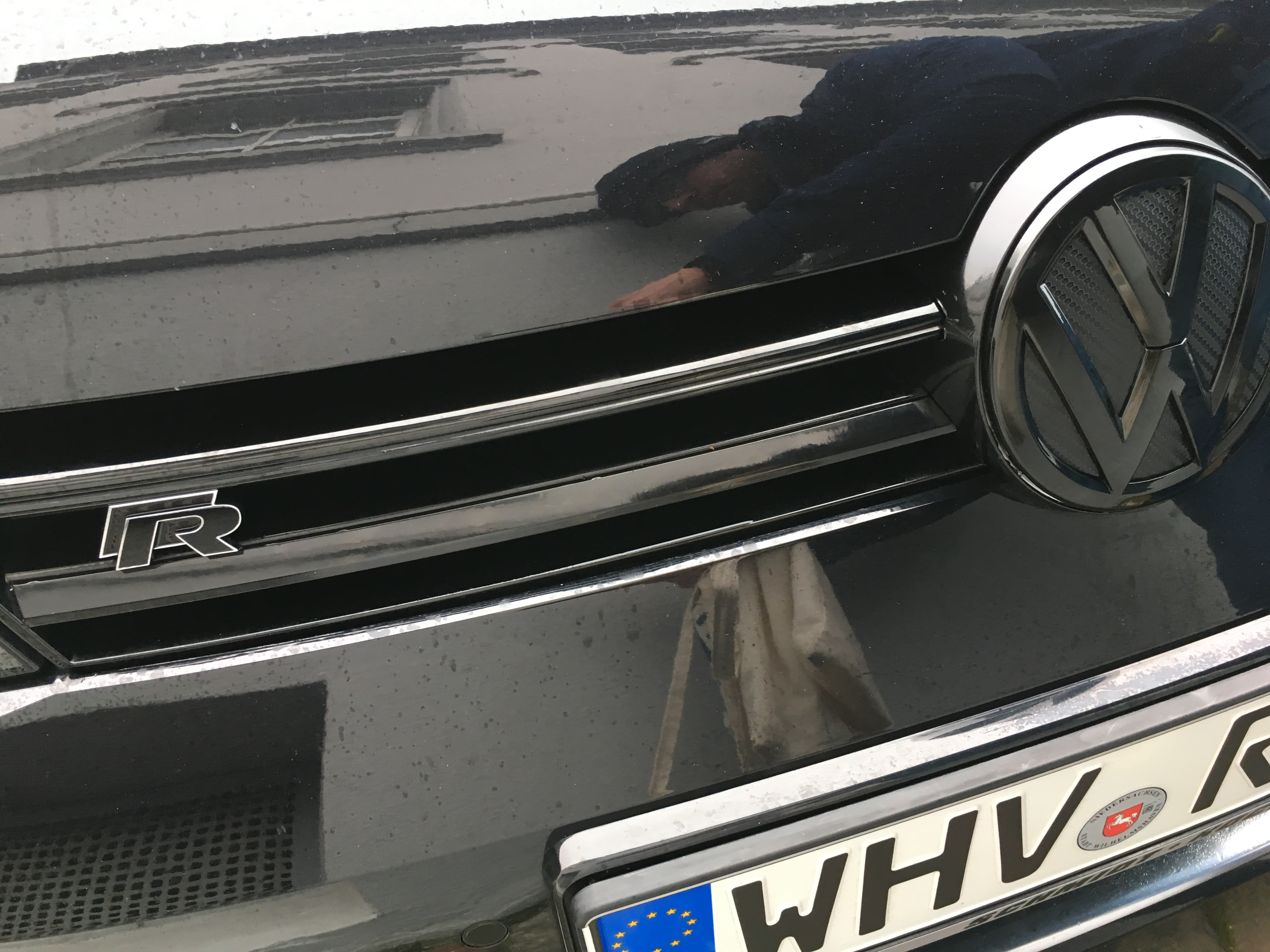

Hier mal im verbauten Zustand.
