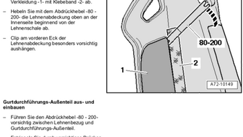

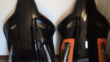

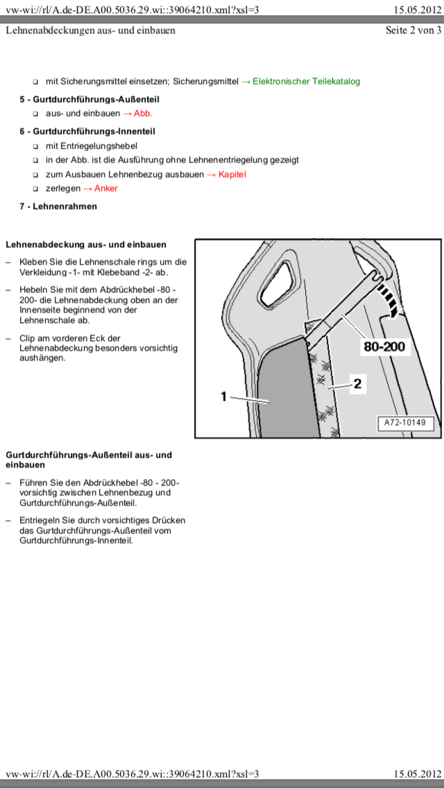

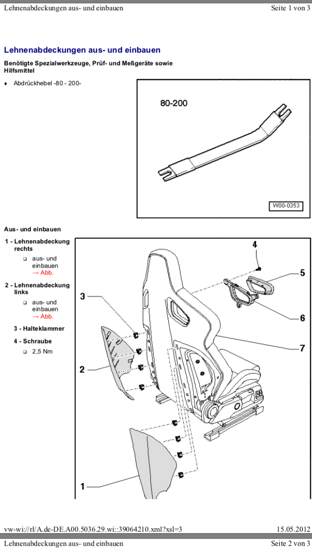

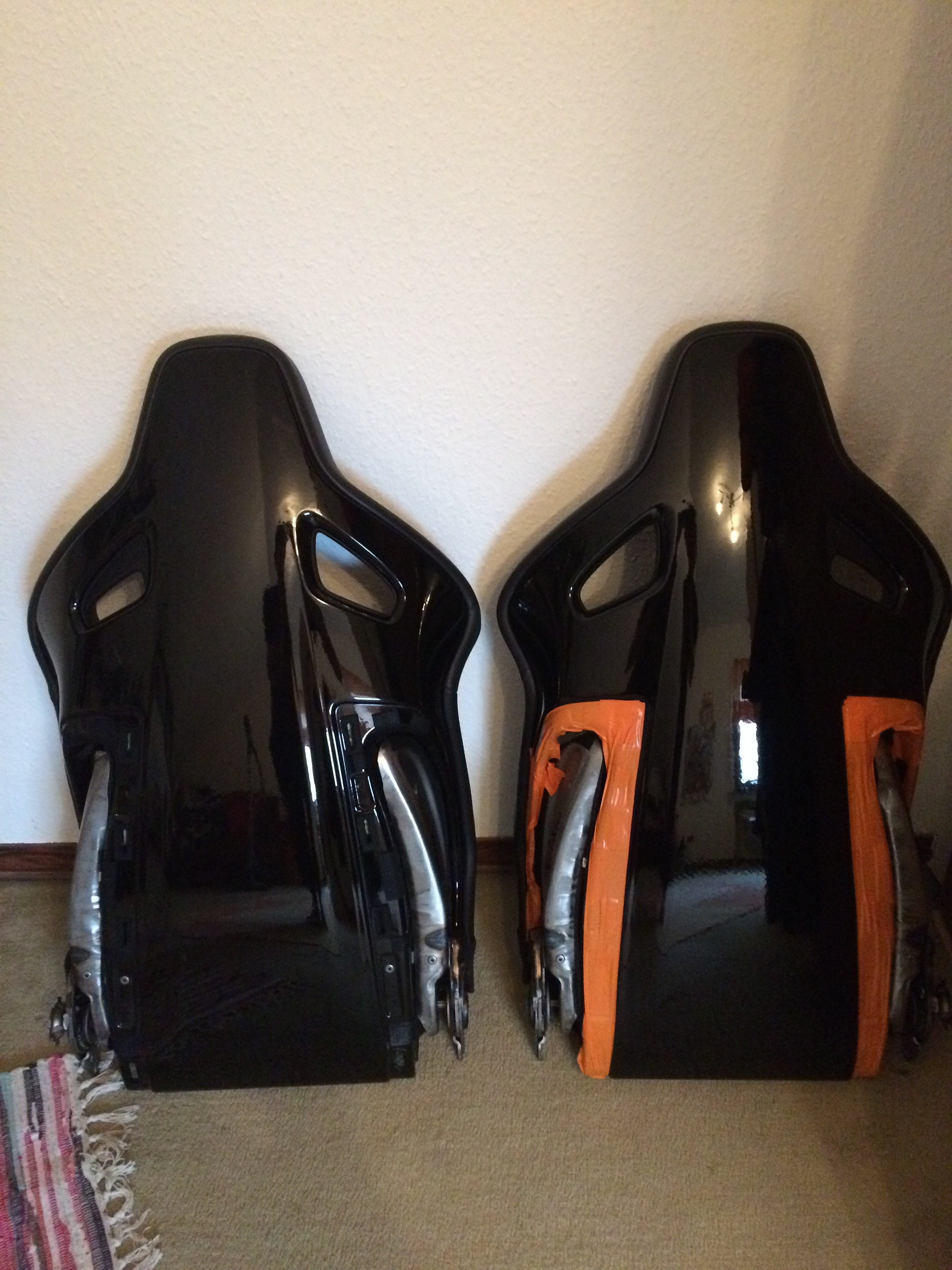

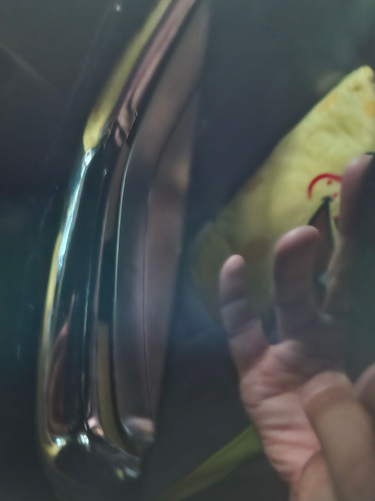

[Blockierte Grafik: https://data.motor-talk.de/data/galleries/0/63/8733/32633864/p1000700-4032144402285132831.JPG]Servus Leute [Blockierte Grafik: http://www.r-golf.de/wcf/images/smilies/smile.png] weiß jmd von euch wie ich die 2 Plastikteile an der Rpckseite demontieren kann ! Hier steht das sie geklippst sind :O will nur dabei nichts kaputt machen deswegen frag ich evtl hat es ja jmd schon gemacht ! es geht um die 2 links und recht nicht lackierten Kunststoffteile ! Die würde ich gerne lackieren oder mit Carbon laminieren daher mag ich sie ausbauen ! Lg

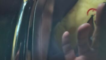

[Blockierte Grafik: http://de.tinypic.com/view.php?pic=21j3nf9&s=5#.WDAWw8LGLYU]Das hab ich auch noch gefunden

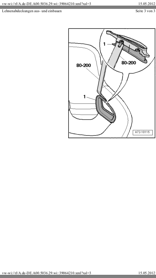

Die Frage ist was wollt ihr machen !? Wollt ihr die Lehenabdeckung seitlich abmachen oder die ganze Rückseite ! Beides kein Thema aber bei der ganzen Rückseite muss man Nieten aufbohren !

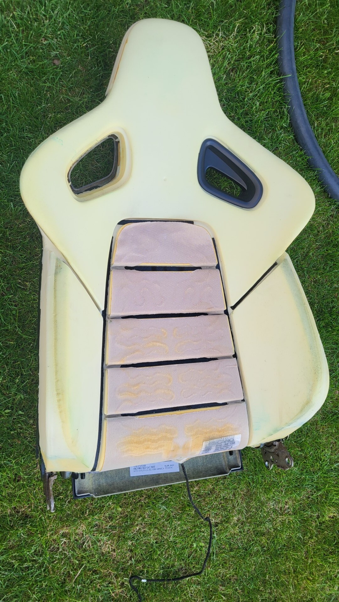

Also am besten Sitz ausbauen sonst kommt man an die lackierte Rückseite nicht dran da man die seitliche Kunststoff Verkleidung auf beißen Seiten abbauen muss ! Dazu das verstellrad der Rückenlehne ausbauen und den Griff der Höhen Verstellung dann hinten 2 Schrauben lösen der Rest ist eigtl nur geclipst und absolut selbst erklärend da könnt ich nichts falsch machen einfach machen war ne Sache von 30min da war alles zerlegt bei mir !
Wenn ihr nur die seitliche lehnenabdeckung abmachen wollt dann braucht ihr nur ankleben und dann vorsichtig rausheben das ist 1min Arbeit !

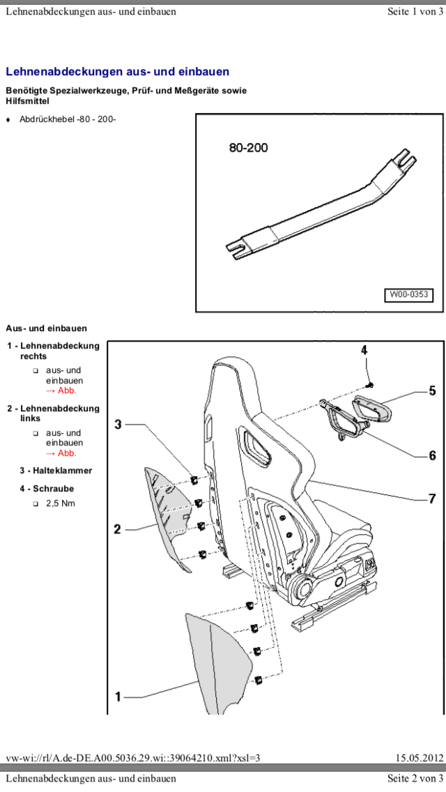

hier noch paar Bilder & wer englisch kann kann das lesen

Hab mir einfach nem normales Messer zum Brot schmieren genommen also kein scharfes
dann mit Klebeband um die Klinge und Zack war ich fertig
man findet aber bei eBay eine Menge von den Werkzeugen
ich empfehle ein normales Messer mit Klebeband und schon bist du fertig

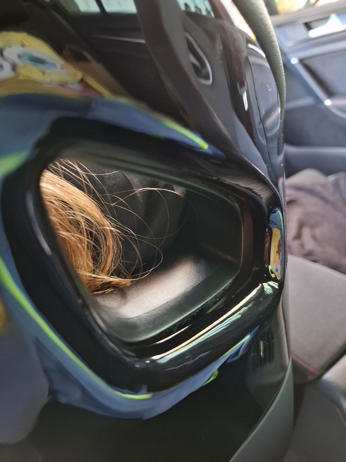

Habe heute bei mir gesehen das sich am Fahrersitz die rechte Gurtdurchführung gelöst hat. Fest drücken klappt nicht, vermute das dort was neu muss.
Die Frage ist nur was ich brauche und ob die komplette Lehne zerlegt werden muss?
Hi,
die Gurtdurchführung hat innen 2 laschen dran mit denen sie verschraubt ist. Diese wird in dem Fall gebrochen sein. Um da dran zu kommen musst den Bezug abnehmen, ja. Kannst aber nur den oberen Teil abnehmen. Wenn du die Möglichkeit hast kannst das Teil auch mit dem 2. Teil verkleben, vielleicht hält das auch. Haben meine auch, aber ich hab bisher noch nichts gemacht.

Ich verstehe es nämlich so. Das vordere Teil, das was viele gerne in den wildesten Farben lackieren, dies ist nur gesteckt. Dann gibt es ein Mittelteil wo halt das vordere Teil drauf gesteckt wird.
Dieses Mittelteil wird aber wiederum an die Rückseite geschraubt und eben diese ist bei mir gebrochen? Warum auch immer.
