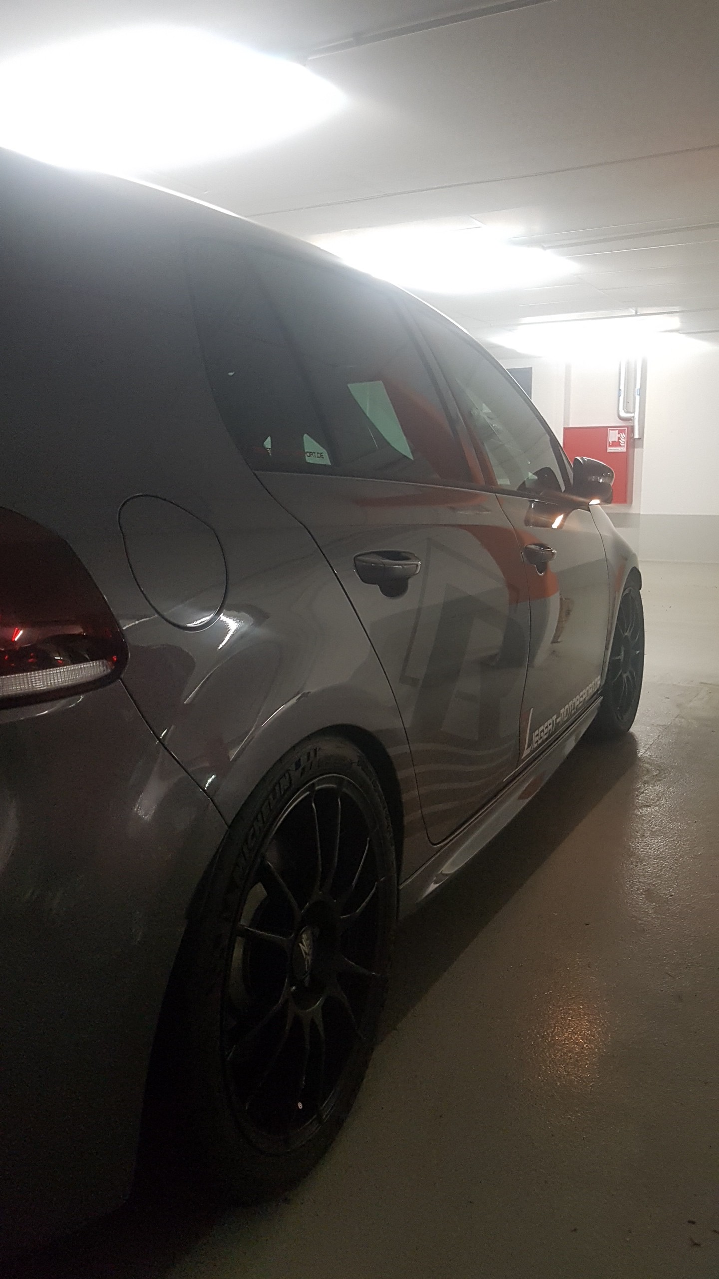

    So heute durch das schlechte Wetter genutzt und etwas geputzt sowie paar Bilder gemacht ...

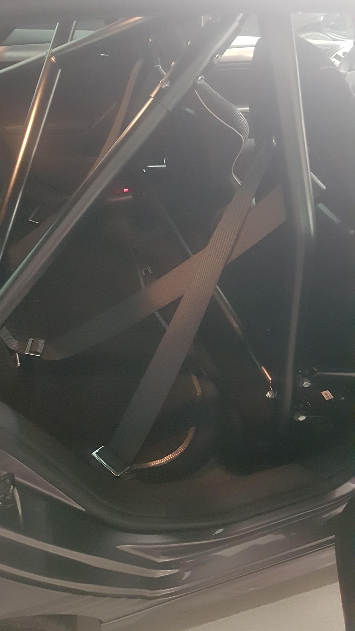

    Fahrzeug ist seit September fertig + komplett eingetragen :D

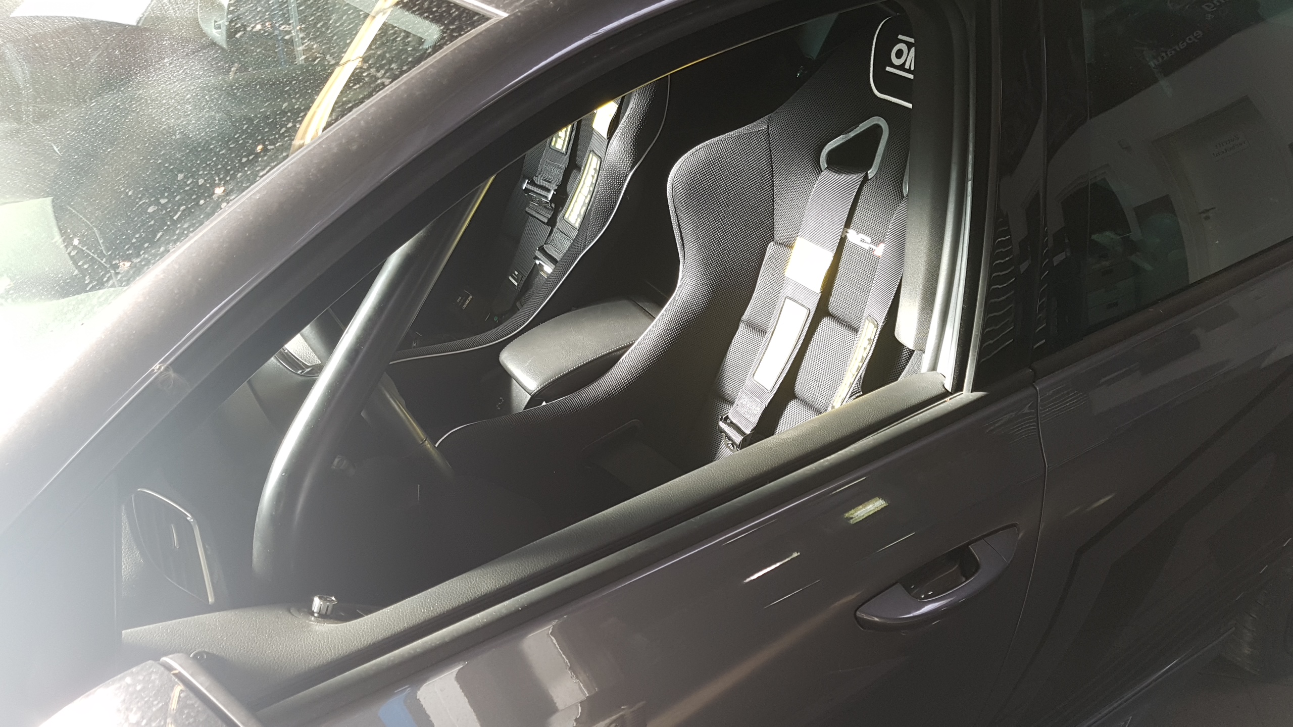

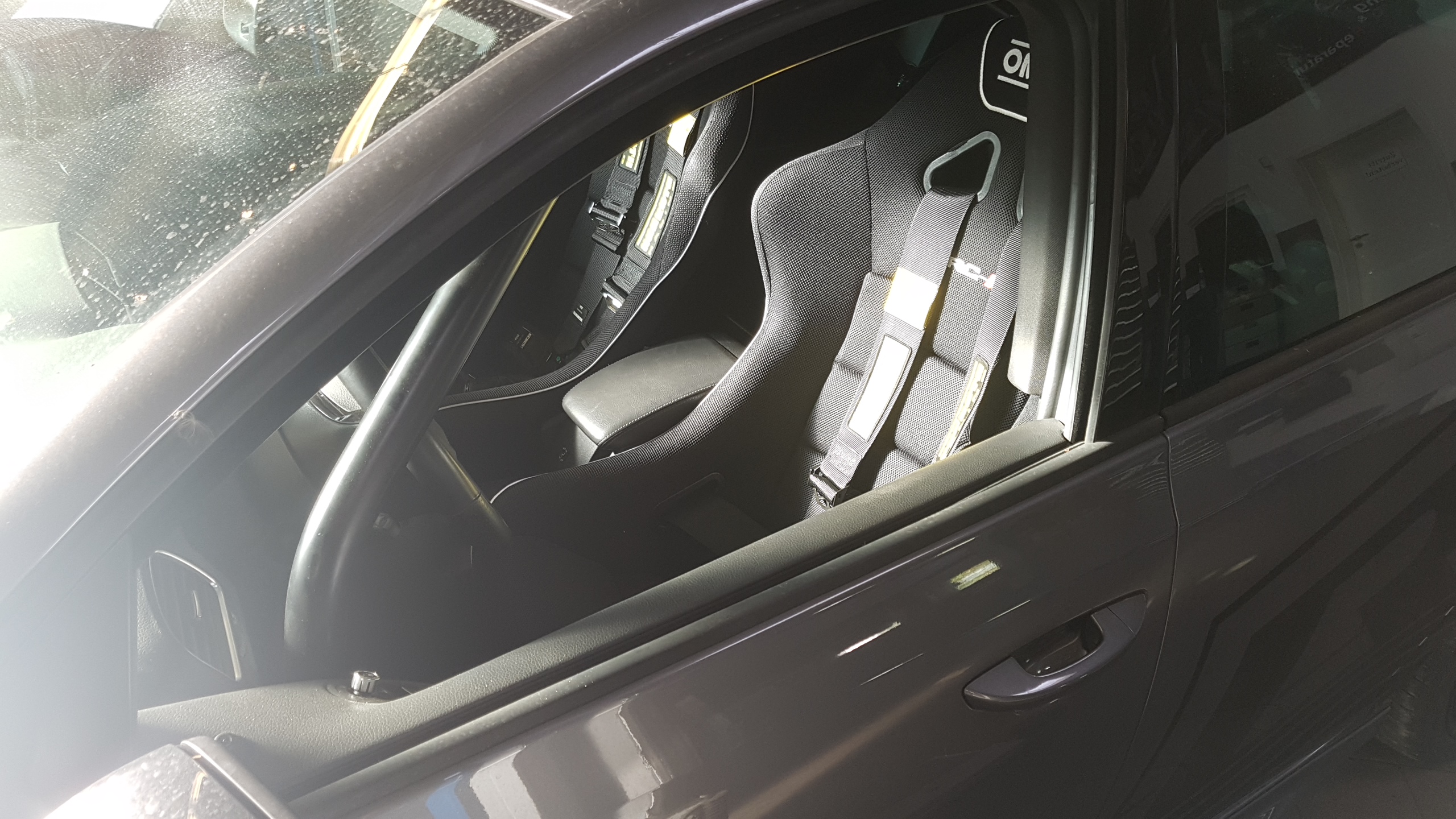

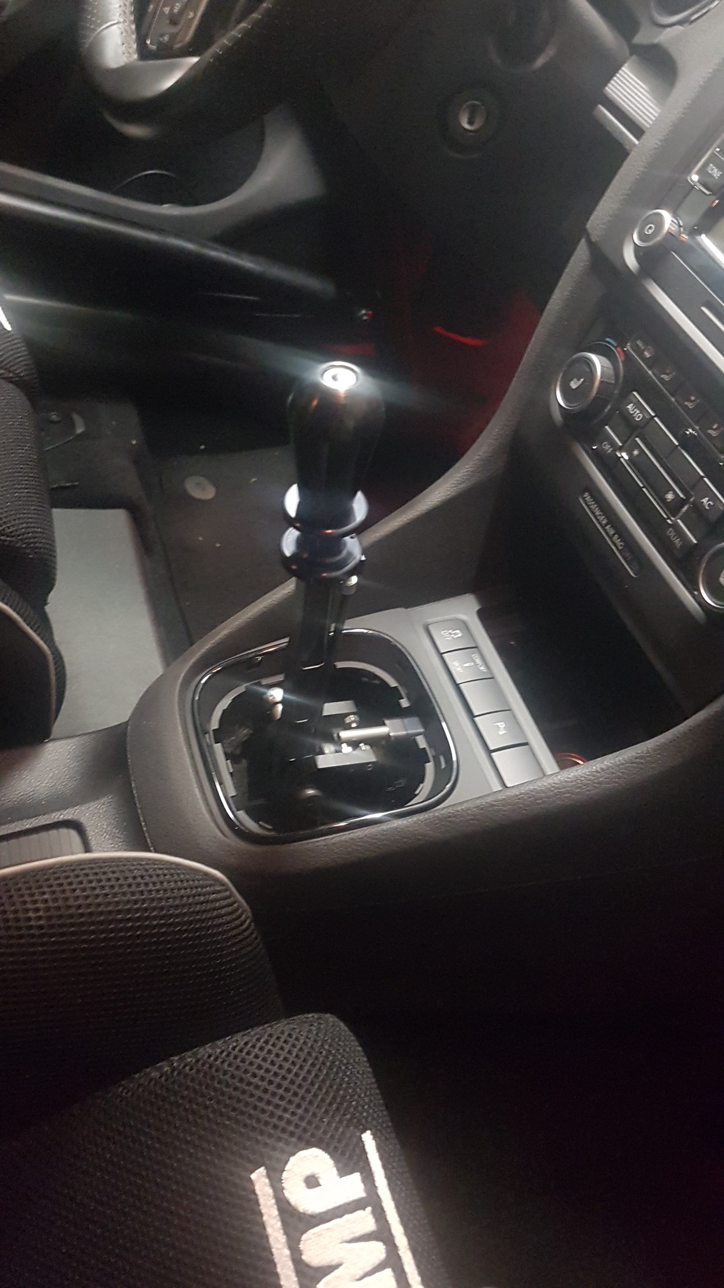

    OMP WRC XL Sitze + 4 Punktgurte haben einzug gefunden..

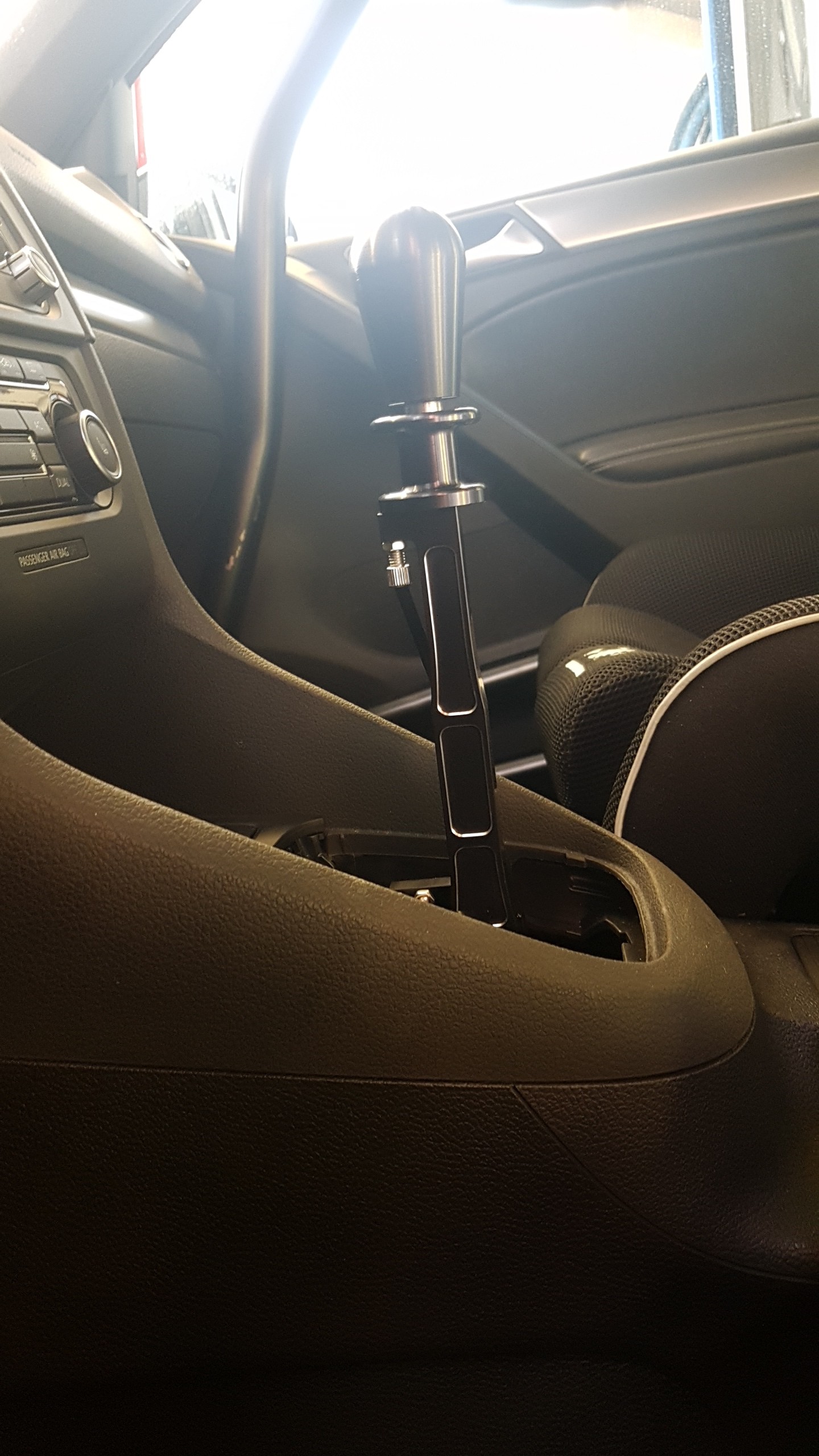

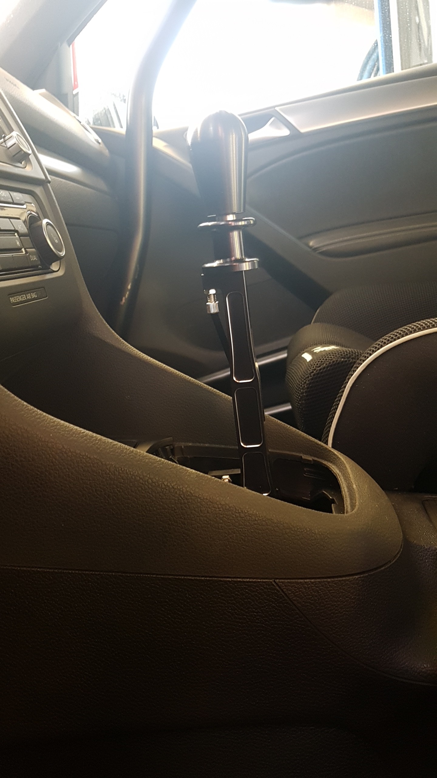

    Ein Shifter von JB Motoring hat einzug gefunden, bin bisher zufrieden..( Bisher noch keine Touri / Trackday mit gefahren)

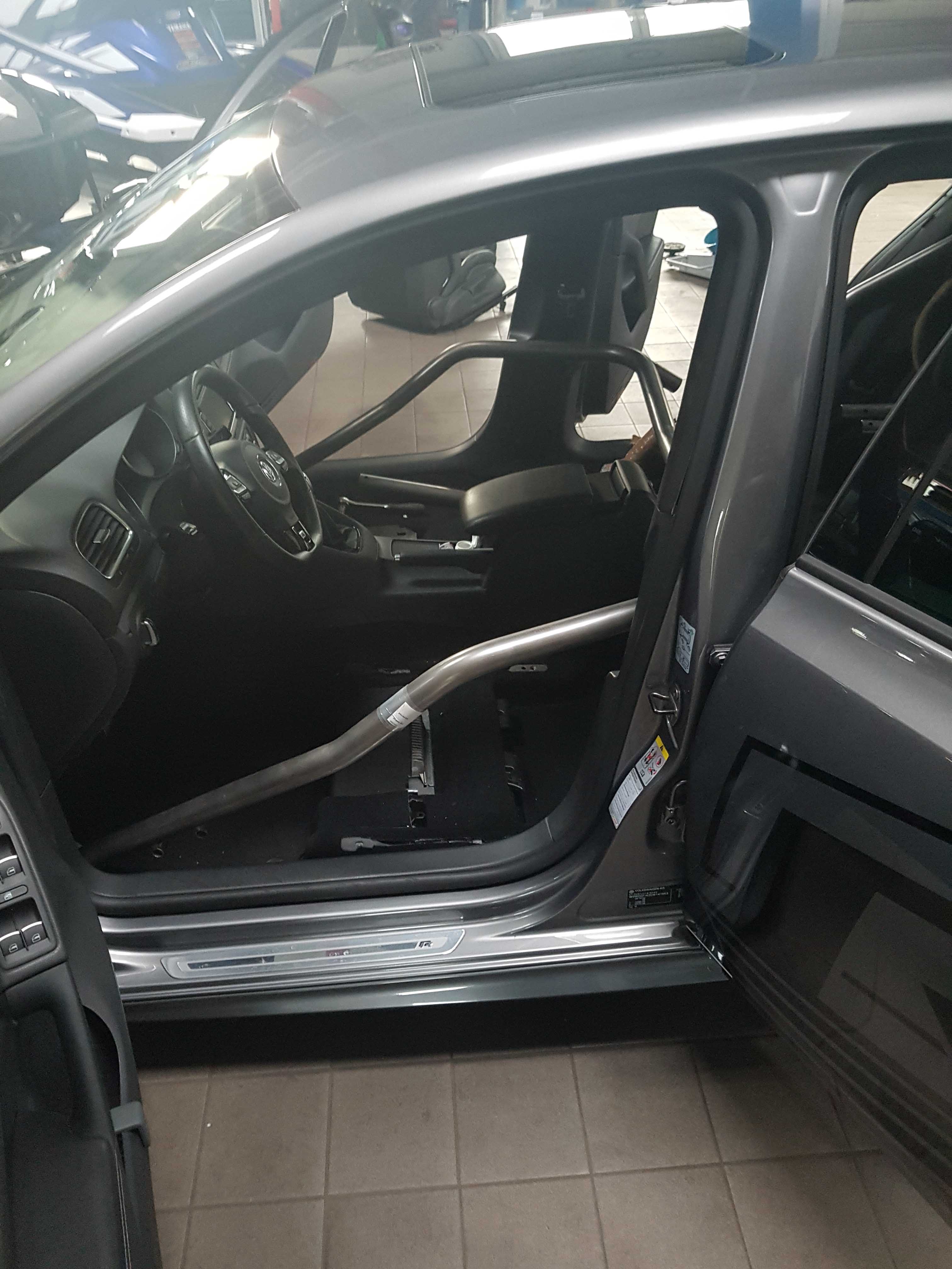

    Zum einen ist meine Rückbank raus, der Wiecherskäfig nach DMSB Norm liegt in der Halle und wartet auf seine Montage.

    - Wiechers Zelle einbauen

    - Wiechers Käfig mit Flankenschutz und Kreuz.
