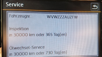

Nach 14 TKM und 1,5 Jahren leuchtet der Hinweis Ölservice auf.
Ist dann auch nur ein Ölwechsel fällig?
Falls ja welches Motoröl und welche Menge kommt genau rein?

Ja ist nur der Ölwechsel fällig. Dieser variiert je nach Belastung. Rest keine Ahnung, hat der VW Händler eingefüllt.;)
sind 5,6l oder so was um den dreh....bei 6l hab ich als noch weng übrig

So lange das Öl ne echte VaG Freigabe hat, wirkt sich eine Verwendung eines Öls anderer Hersteller nicht auf die Garantie aus.
Wie schon oft angesprochen, ist es eigentlich entscheidender regelmäßiger als alle 2 Jahre bzw. 30.000 km zu wechseln. Wobei es vermutlich schon bessere Öle als das Castrol LL gibt...
