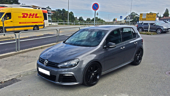

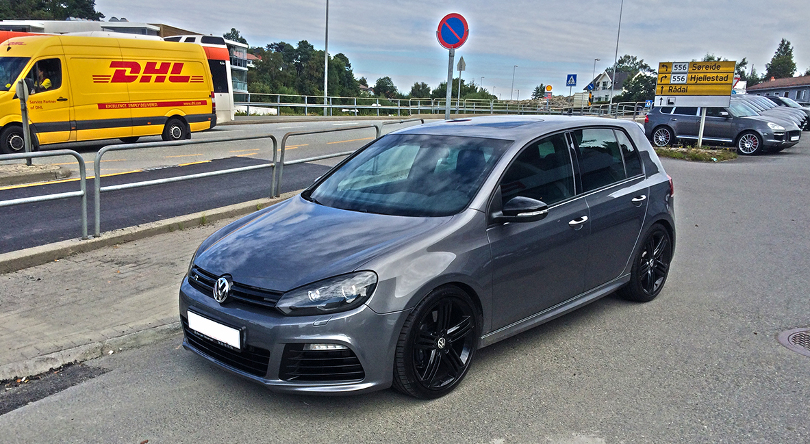

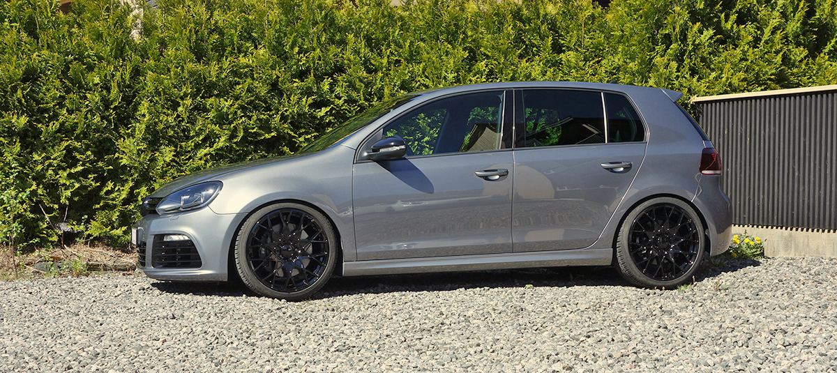

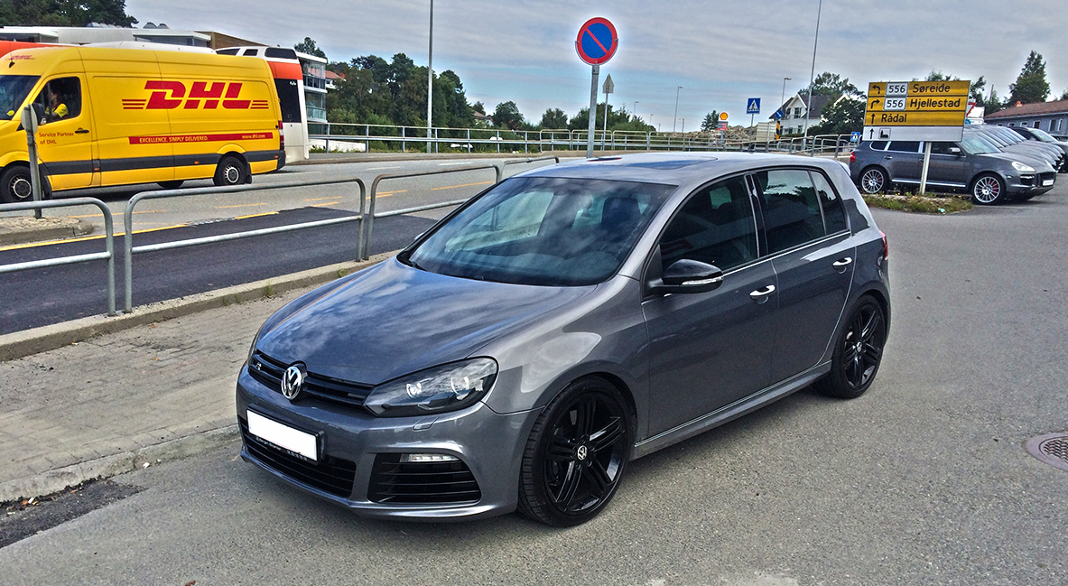

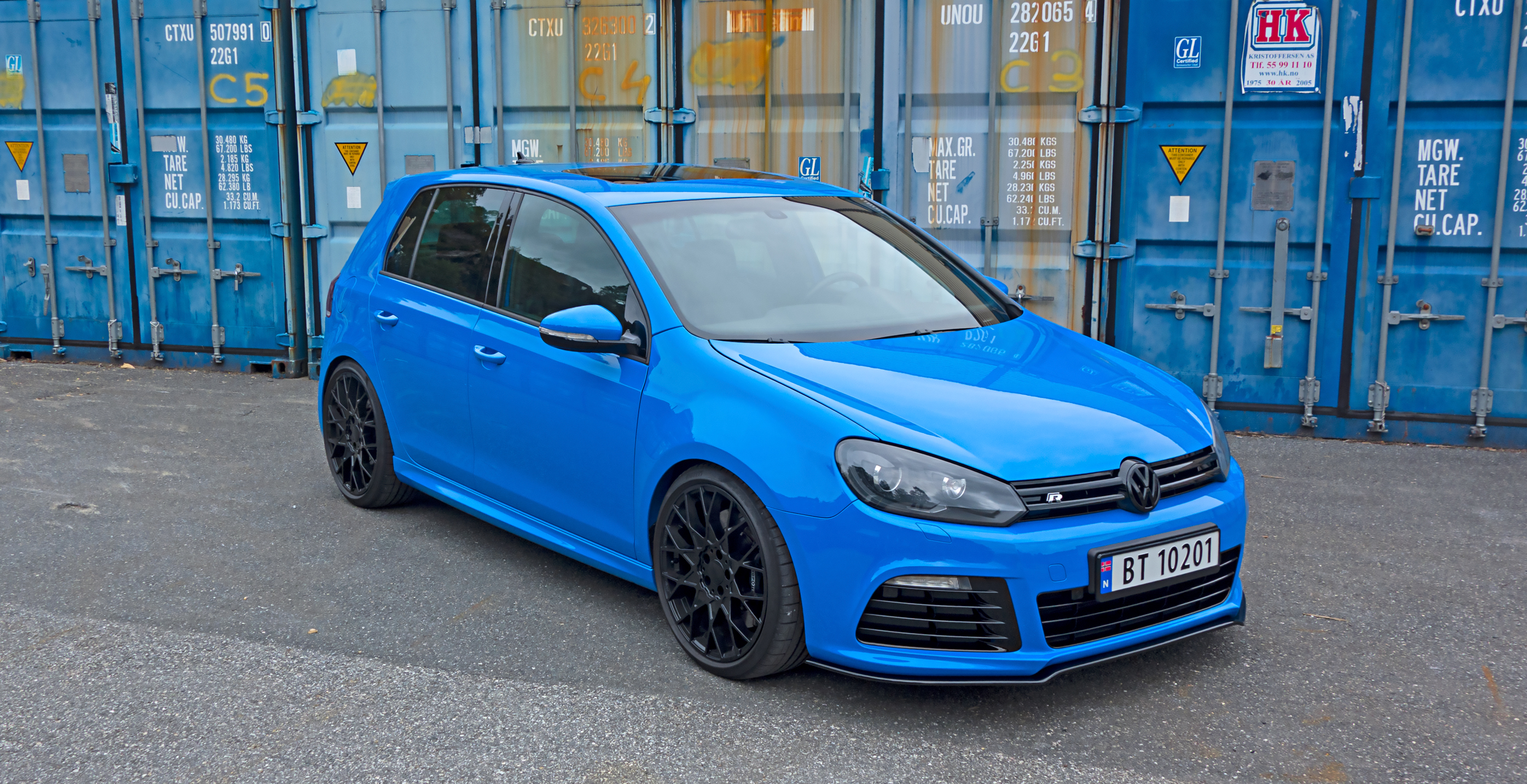

    Nach einem etwas schlechtem Start wie ich hier schrieb geht nun alles in die richtige Richtung mit meinem 6R.
    Ich bin Robert, 36 Jahre alt und lebe seit rund 10 Jahren in Norwegen. Da die VW Szene hier im Lade doch recht bescheiden und klein ist, ziehe ich es lieber vor mich einem deutschsprachigem Forum anzuschließen.

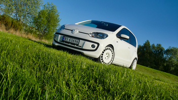

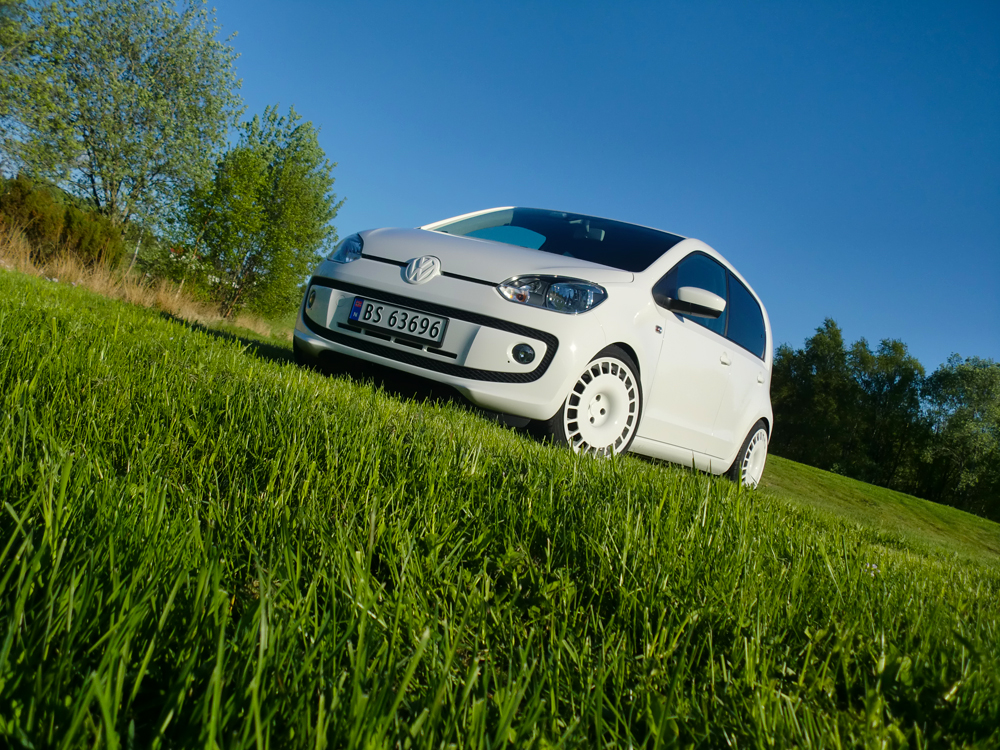

    Mein 6R ist BJ 2011 und DSG, original und soweit ich das erfassen kann mit Vollausstattung und Ledersitzen. Als Zweitfahrzeug bzw. Alltagsfahrzeug habe ich ein VW up! mit KW Gewindefahrwerk und Compomotive Rally Felgen.
    Die Pläne für den 6R sind momentan:
    • Paar Kleinigkeiten sollen lackiert werden z.B. Emblem usw.
    • Den neueren DSG Schaltknauf
    • Komplette Milltek AGA ab Turbo
    • anderes Ansaugsystem (steht noch nicht ganz fest welches)
    • Revo Software für Motor und Getriebe
    • geänderte HD Pumpe
    • Speedline Corse SL3 Cesare in 8x19 ET50 komplett in hochglanz Schwarz lackiert
    Die originalen Talladega Felgen in 8x19 ET50 fahre ich jetzt im Winter mit 235/35 R19 Bridgestone WS80
    An sonsten bin ich mit dem Wagen sehr zu frieden. Voll Alltagstauglich mit der Möglichkeit für mehr :)

  • Ja finde ich auch. United Grey Metallic siehrt schon sehr edel und dezent zu gleich aus. Gerade mit den schwarzen Hochglanzelementen samt Felgen beim R.

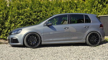

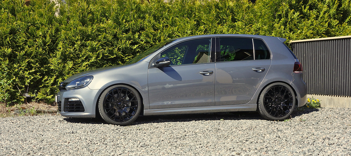

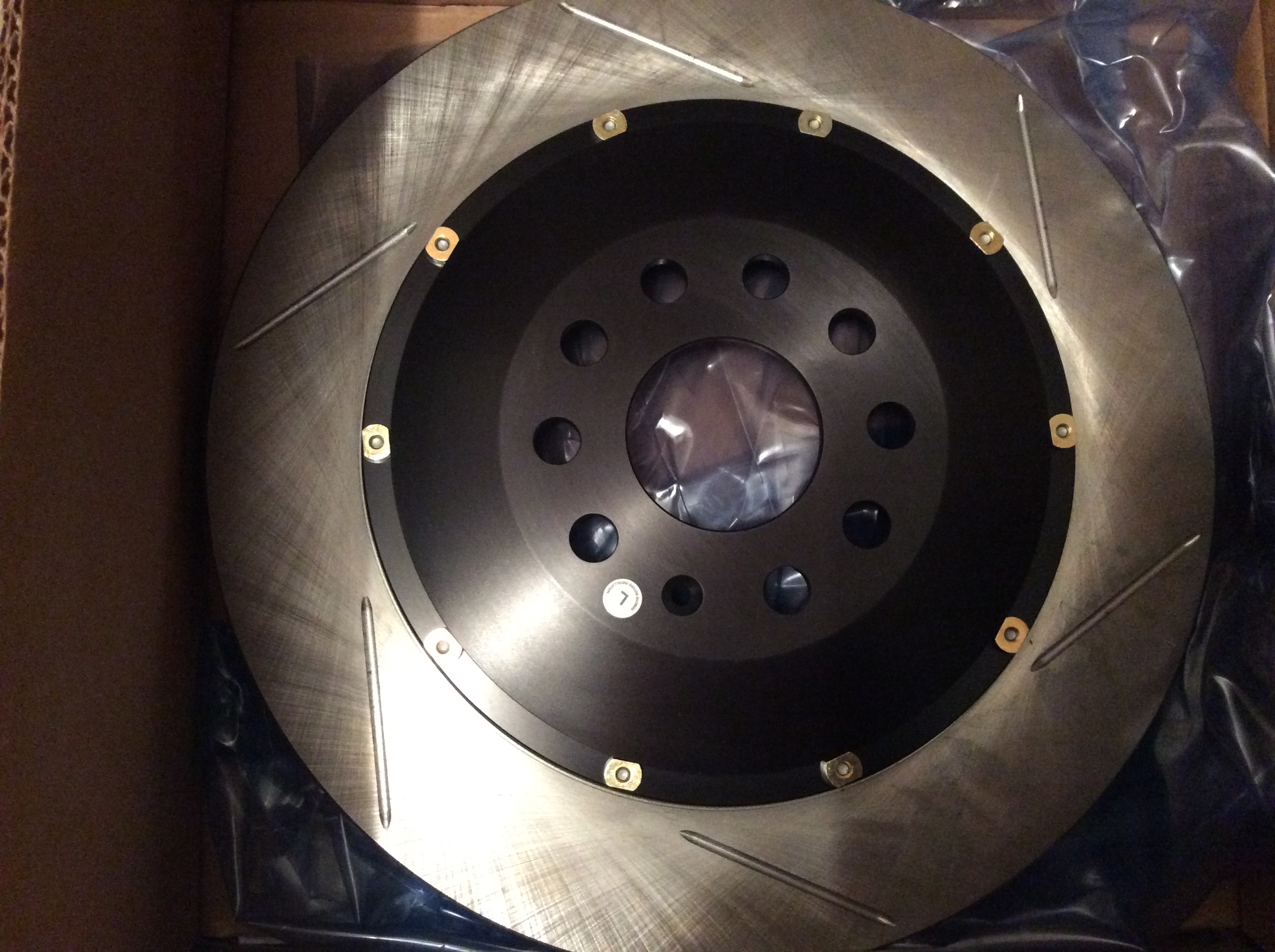

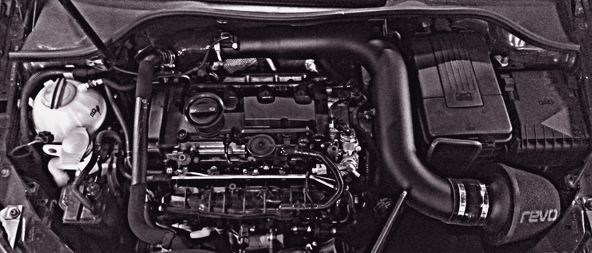

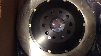

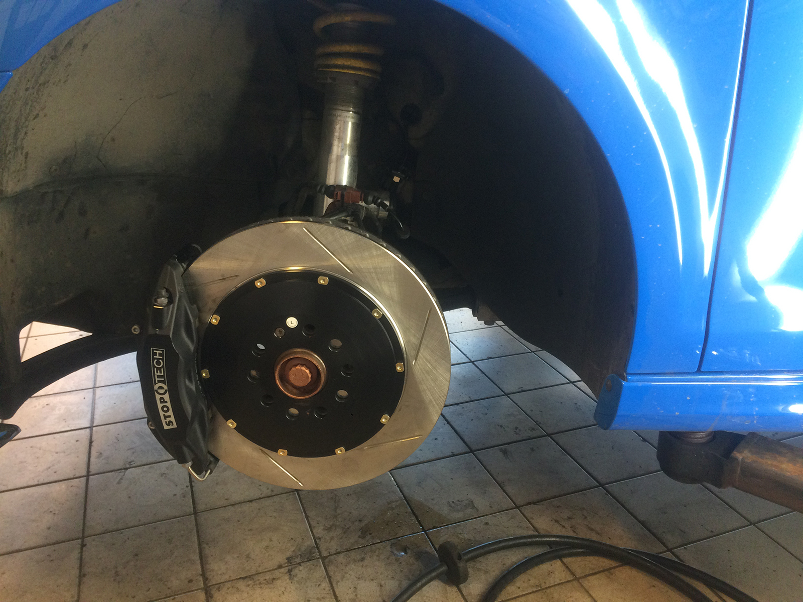

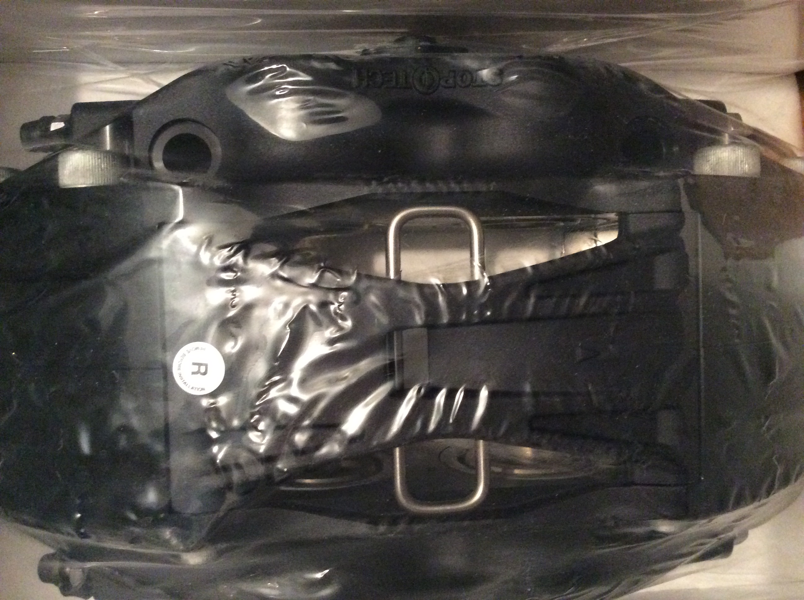

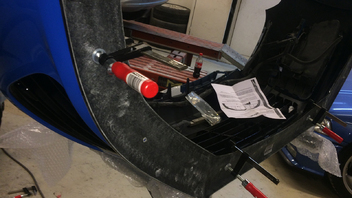

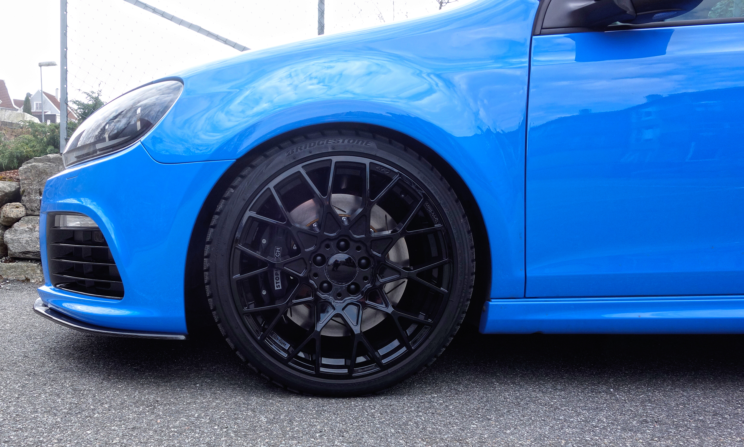

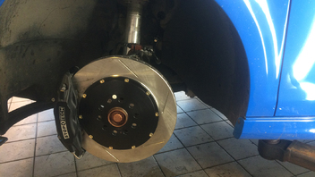

  • So die Tage erstmal Gewindefahrwerk eingebaut und Sommerschuhe anprobiert. Vor einiger Zeit wurde schon eine 3" Milltek AGA ab Turbo verbaut, die Revo Ansaugung, 9.2 HD(original), DV+, neue Intankpumpe(original), neues PCV(orignal), Revo Stage 2 und Revo DSG Stage 1, sowie Stoptech Scheiben und Beläge. Ebenfalls habe ich die Sitzpolster der originalen Ledersitze vorne erneuert. Die Wangen waren nicht mehr so gut, das Leder ist jedoch nahezu 1a. Als nächstes kommt nach dem Sommer eine neue DSG Kupplung sowie Schwungrad.
