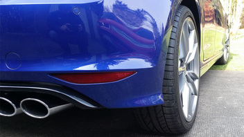

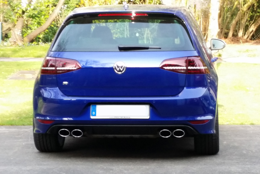

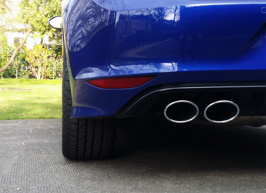

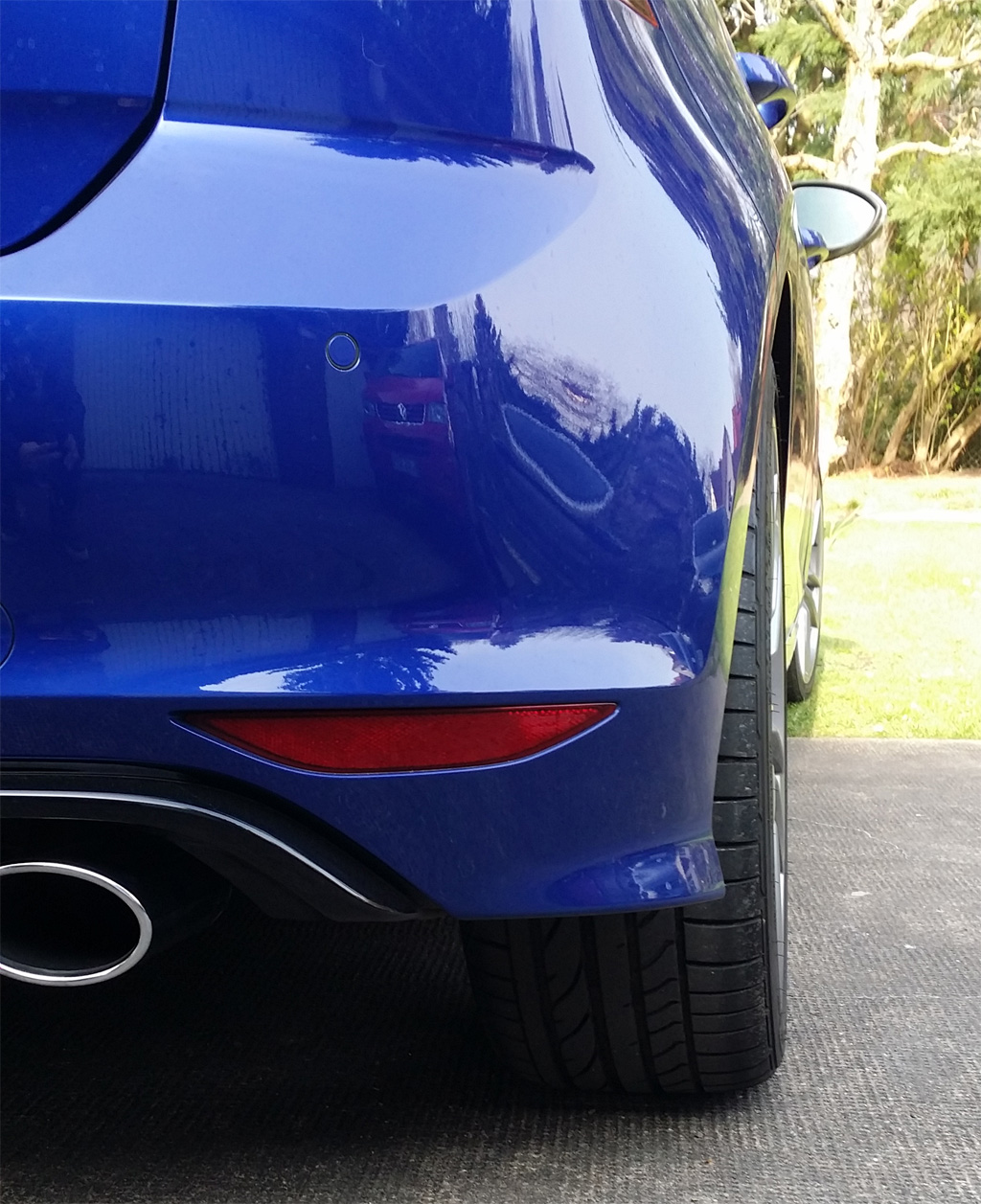

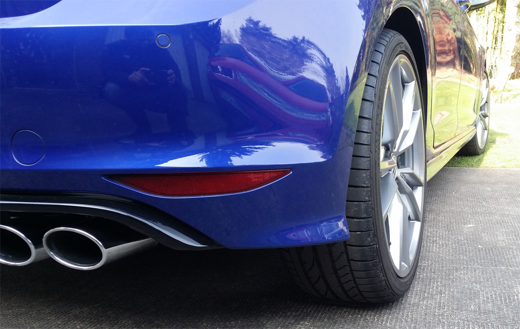

  • Die optische (nicht technische) Gleichheit liegt etwa bei 5 mm pro Rad. Hatte erst 3 mm beidseitig, seit einem Jahr nun 8 mm pro Rad. Optisch bereits hinten minimal breiter als vorn, was aber OK für mich ist. Wollte auch nur diesen gefühlten optischen Mangel ausgleichen.
    Aussagekräftiges Foto könnte ich nachliefern.

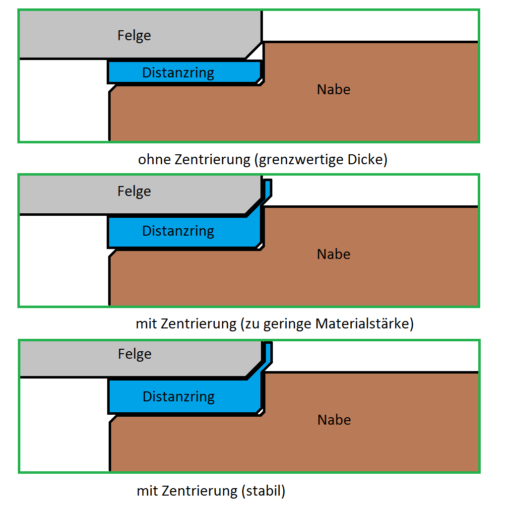

  • Habe mal schnell versucht, die Problematik in eine Skizze zu bringen.
    Je "eckiger" die Felge nabenseitig baut, umso schwieriger werden dünne Ringe mit Zentrierung. Daher werden die 5mm wohl nur in wenige Fällen tatsächlich "gehen"...

  • Was meine Vorbehalte bestätigt...
    Einmalig kann man das bestimmt montieren. Da zieht man die Räder einfach an und reißt/schert dabei den Zentrierring ab. Der fällt einem dann beim nächsten Abnehmen der Räder vor die Füße. Beim Anziehen merkt man das vermutlich überhaupt nicht, höchstens an einem kurzen Stanzgeräusch, wenn die Zentrierung abreißt.
    Quasi Distanzen für einmaligen Gebrauch. :)
    Wie gesagt, es gibt einen Bereich, in dem gehen einfach keine Distanzscheiben, weil die Zentrierung durch die Felgen nicht mehr greift und nicht genug Raum für eine zusätzliche Zentrierung an den Distanzscheiben vorhanden ist. Das ist bei H&R der Bereich zwischen 3 und 8 mm. Hat seinen Grund, warum es dazwischen nichts mehr gibt für den G7.
