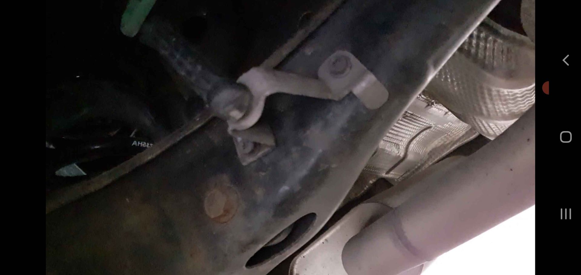

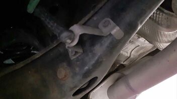

  • hab jetzt grad kein Foto zur Hand und kann auch nur was zu "hinten" sagen.
    Ich habe an dem kleinen Blechhalter 5mm nach oben versetzt ein neues Loch gebohrt wo das Schräubchen zum Achsträger durch geht.
    Könnte mal versuchen mit dem Smartphone ein Bild zu machen wenn ich das Verlängerungsdingens finde:/
  • Verstellbare Koppelstangen gibts in der Bucht für kleines Geld! Hatte den selben Fehler nach der Tieferlegung. Kürzere Koppelstangen rein (ich hab einfach vorne nur hinten im gleichen Prozentsatz gekürzt), dann Licht und alle anderen Sensoren neu Kalibrieren lassen und seit dem ist Ruhe und alle Systeme arbeiten vorbildlich.
  • ich hab hinten einach die Bohrung der linken Schraube versetzt nach unten, so ließ sich der Halter geschätzt 6mm nach oben drehen.
