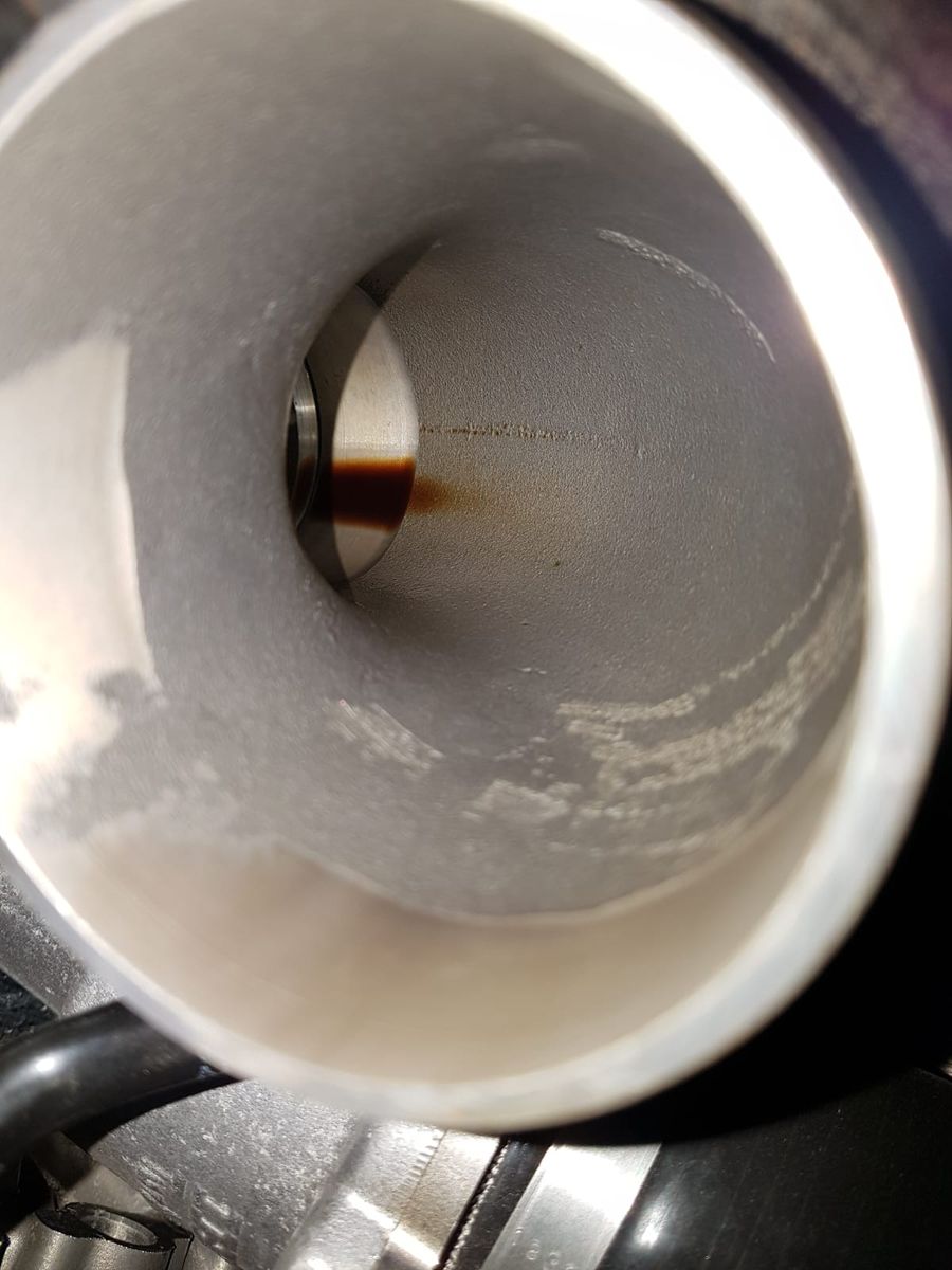

    Die Kurbelgehäuse-Entlüftung des R sieht ja so aus, dass von der Entlüftung selbst ein Schlauch VOR den Turbolader geht und dort per Unterdruck die Entlüftung des Kurbelgehäuses abgesaugt wird.
    Jetzt hat aber mein R ein kleines Problem: spätestens auf der Hedwigshöhe (Nordschleife, klar...) ist das Öl so heiß, dass bei vollem Ladedruck und schnellem Gaswegnehmen so viel Unterdruck entsteht, dass der Motor sein eigenes Öl über die Kurbelgehäuse-Entlüftung ansaugt und vor den Turbolader schmeißt. Sprich: bei voller Drehzahl des Laders treffen ein paar nette Öltropfen auf die Kompressor-Schaufeln. Neben dem mechanischen Impuls gibt es natürlich eine nette Ölfahne aus dem Auspuff.
    Habt Ihr das Problem auch schonmal oder ist einfach meine Kurbelgehäuse-Entlüftung oben auf dem Motor defekt? Wobei ich mich frage, was da defekt gehen kann.
    Ich überlege, die Entlüftung einfach ins freie in eine Flasche abzuleiten und den Zugang zum Ansaugrohr zu verschließen.
    Was meint Ihr?

  • Glaube da kann ich was zu beitragen.
    Ich hatte im Sunny auch das problem, das mir in auf der Renne (HHR GP Kurs) der Catchtank ruckzuck voll läuft.
    Das hatte zur Volge das ich mit dem Unterdruck mir dann das Öl vor den Turbo gezogen habe und das ÖL selbst hat dann im Brennraum zum leichten Klopfen geführt.
    Und das ist schlimmer als 1 paar Tropfen auf dem Verdichterrad
    Das hatte 2 Ursachen
    1. das Öl wird in schnell gefahrenden Kurven zu stark im Ölsumpf bwegt, das vor der Kurbelwellenentlüftung quasi keine Dämpe sondern flüssig ansteht.
    2. der gesteigerte Unterdruck vor dem Turbo saugt zusätzlich das ÖL HOCH.
    man kann jetzt die Ölbewegung mit Schwallblechen reduzieren oder aber den Querschnitt im Schlauch der Ölrückführung vor dem Turbo reduzieren.
    nachdem ich von 12 auf 8mm reduziert hatte (im Sunny) hatte ich das Problem nicht mehr.
