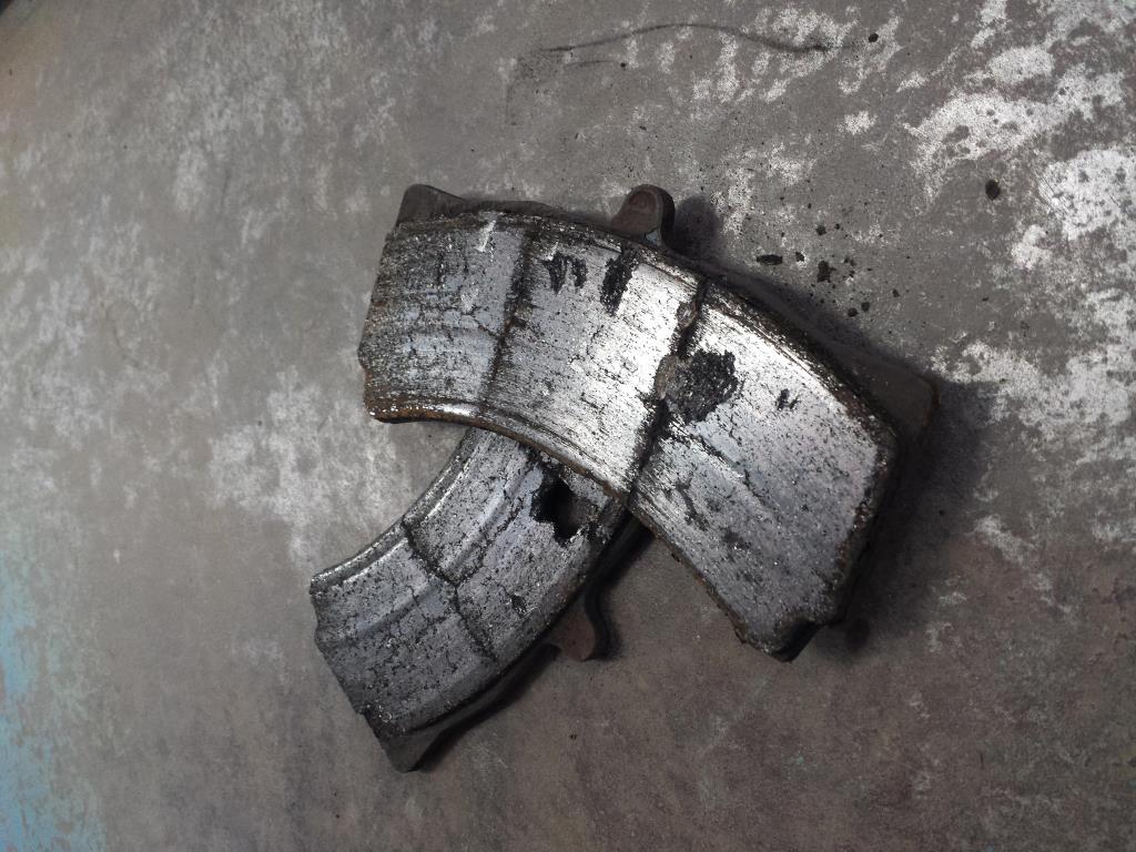

Ne, also ich hatte auch beim GTI mit der aufgerüsteten Serienbremse keine Probleme, ausser der Geräuschentwicklung durch die genuteten Scheiben.
In der ISR-Bremse haben die Yellowstuff neben dem Alltagsbetrieb zumindest ca. 40 Runden NoS ohne Ausfälle überstanden.
Wie sie allerdings hinterher ausgesehen haben, darf man eigentlich gar niemandem zeigen...
(siehe Bild)Abgesehen von der etwas geringeren Geräuschentwicklung auf Temperatur haben die Ferodo DSP zumindest bei mir auch nicht wirklich besser abgeschnitten (obwohl die Ferodo keinesfalls schlechter dastehen).

Du bist auch ein Raser, Markus.

Angesichts des Bildes der Beläge von "... 40 Runden NoS ohne Ausfälle überstanden..." zu sprechen, ist schon arg abenteuerlich.
Alles anzeigen[...]
Da kann ich nicht mal widersprechen.
Aber die Bremse hat wirklich bis zum Schluss ihren Dienst gleichmässig verrichtet (aus welchem Grund auch immer), beim Belagswechsel hätte ich aber fast die Hose auch mitwechseln müssen...
