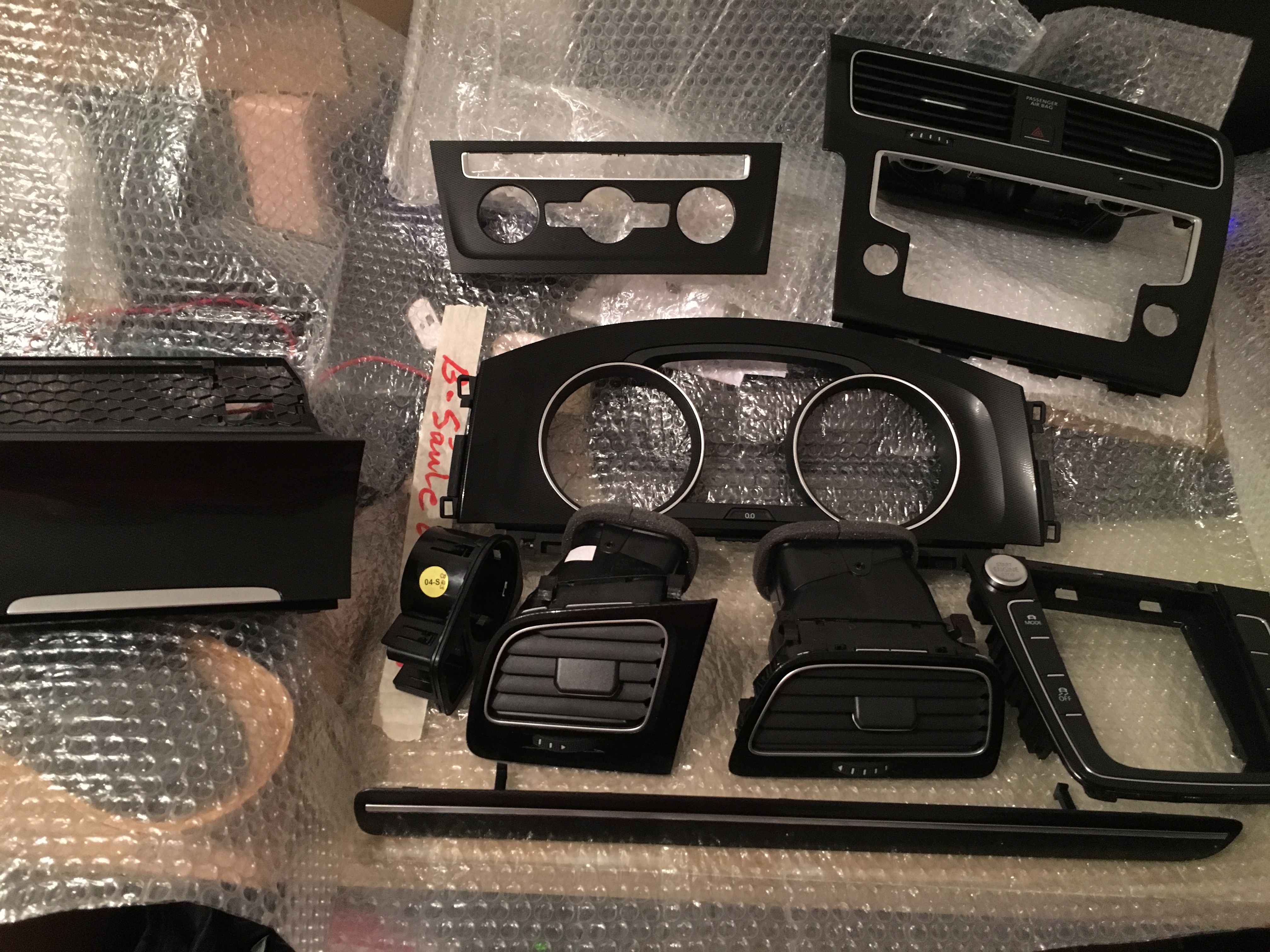

Aaaber: man muss die ganzen Lüftungsdüsen, Bedienteile usw. komplett tauschen. Der Klavierlackmist ist da fest dran, also
keine Blende, wie ich gehofft hatte.

So passend zum Tread ist heute das Paket angekommen ![]()
Na dann kann ich ja mal langsam überlegen wie ich das ganze anstellen werde

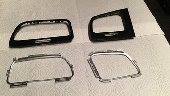

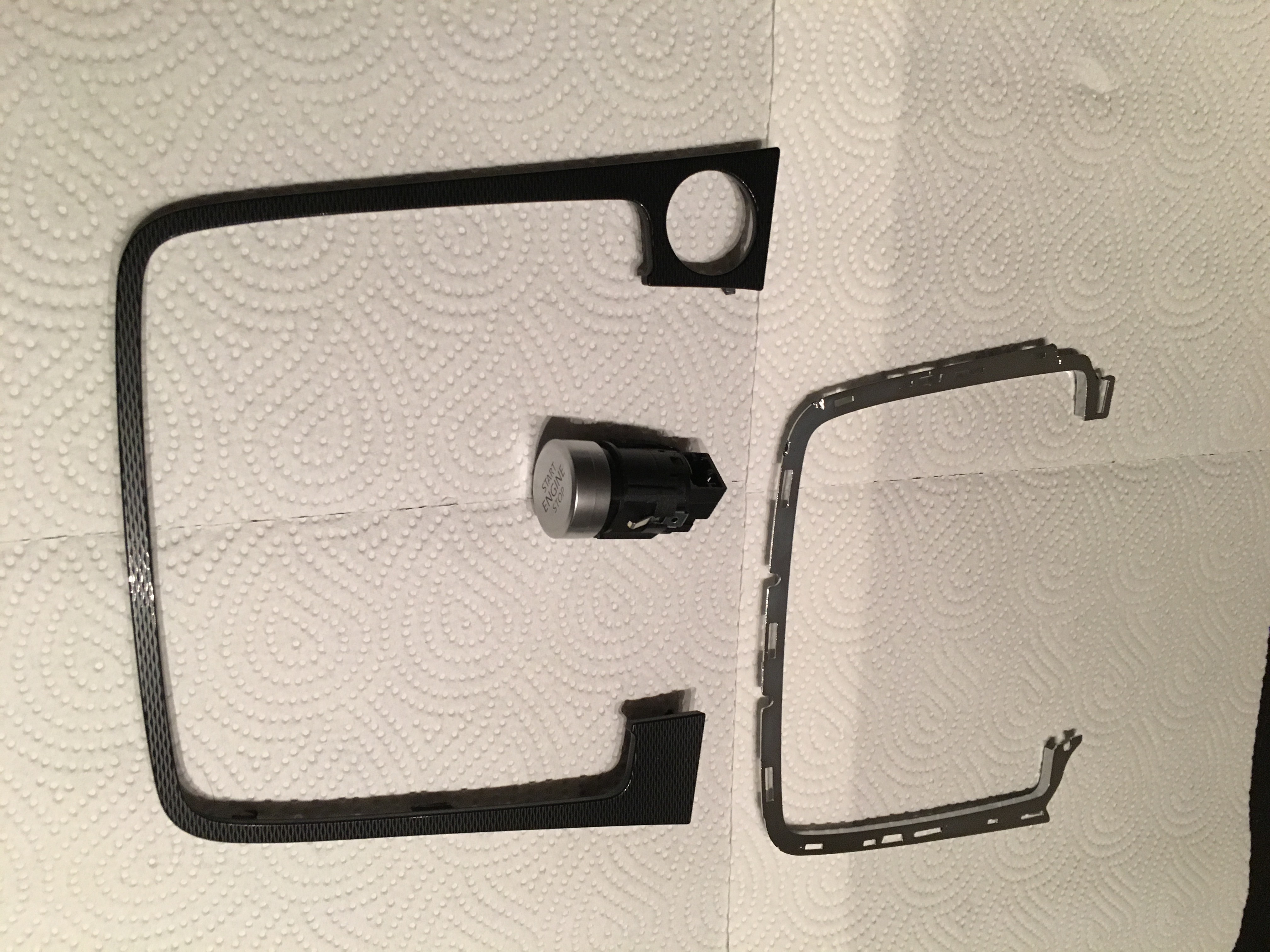

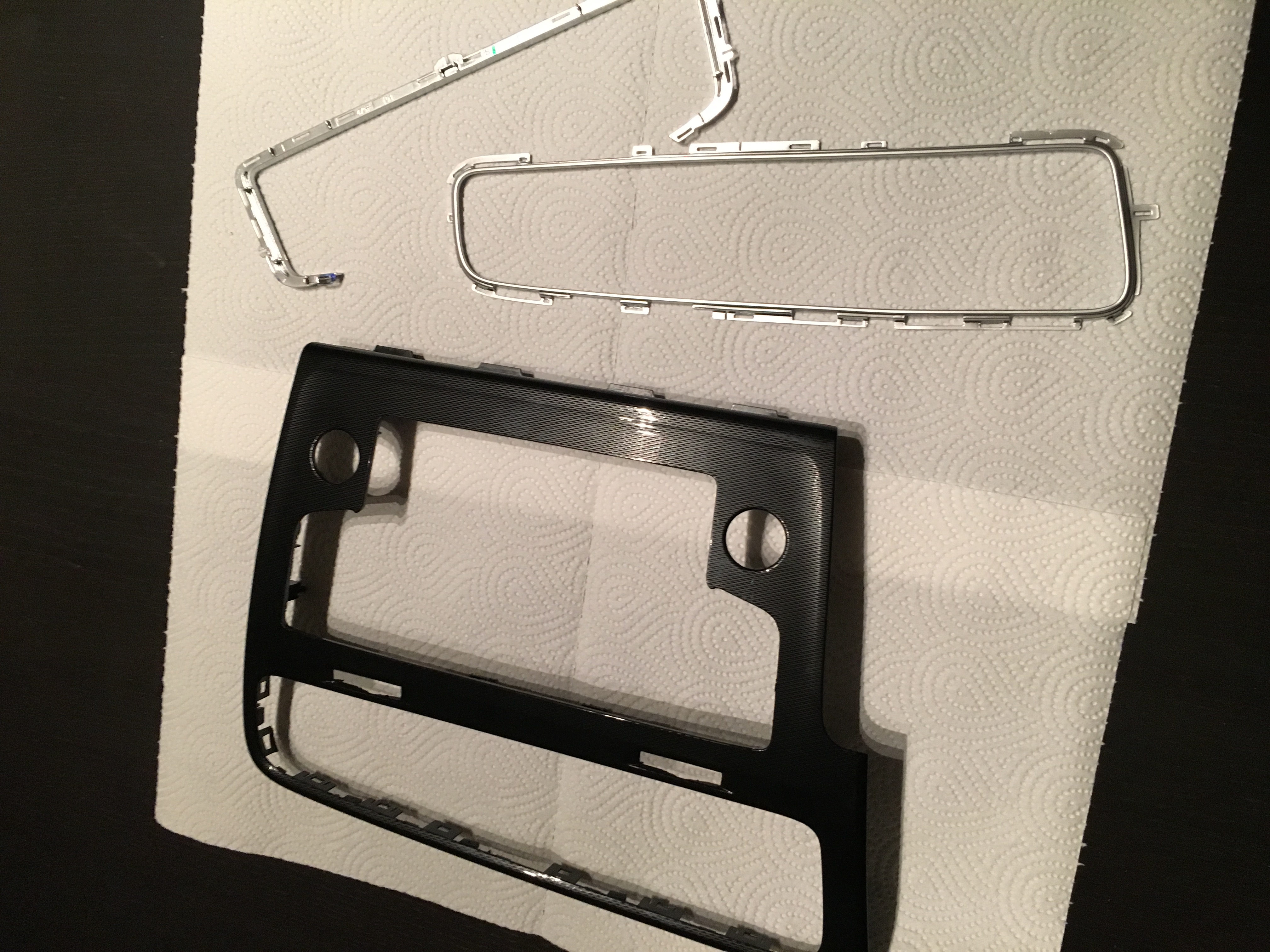

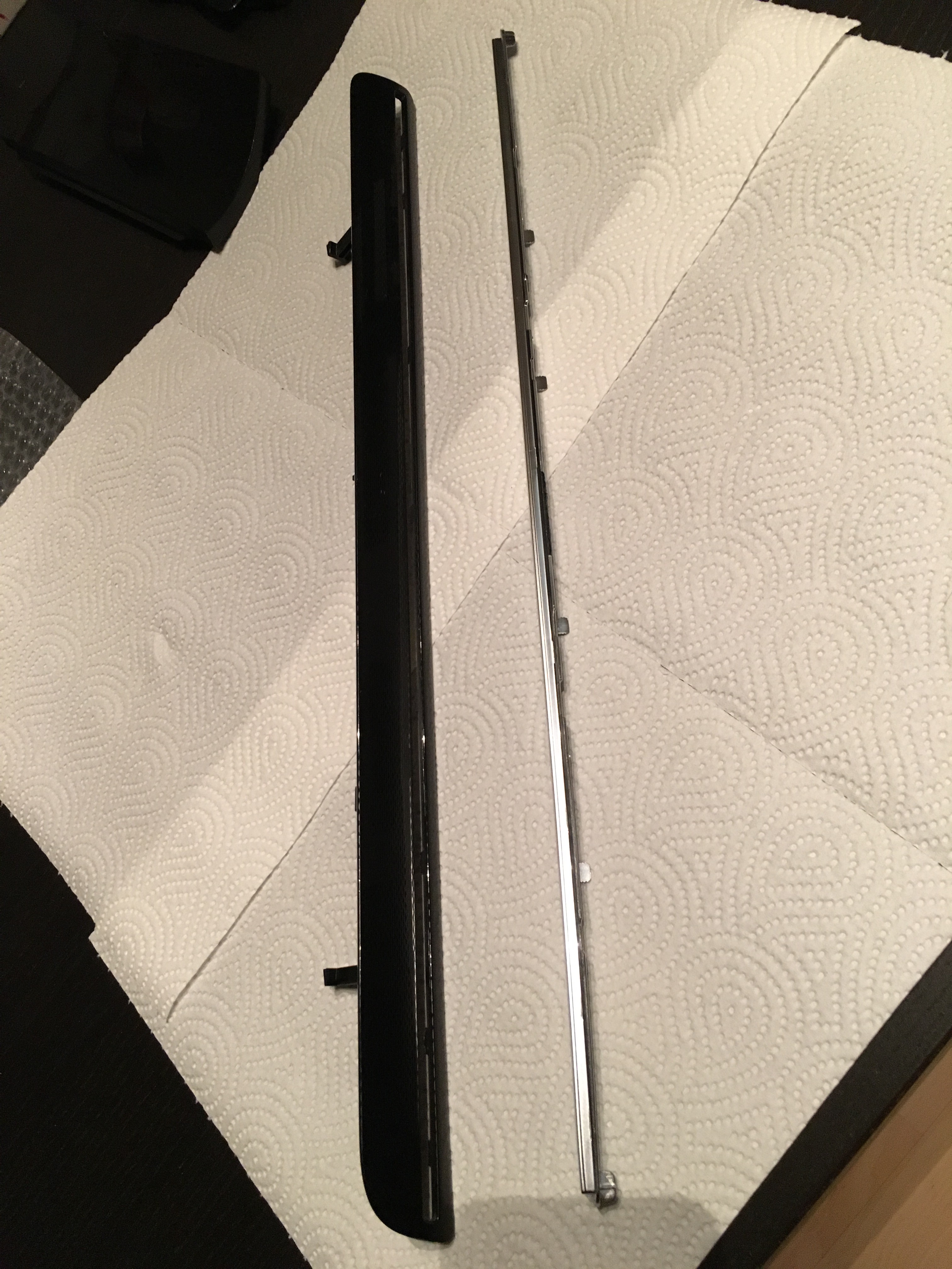

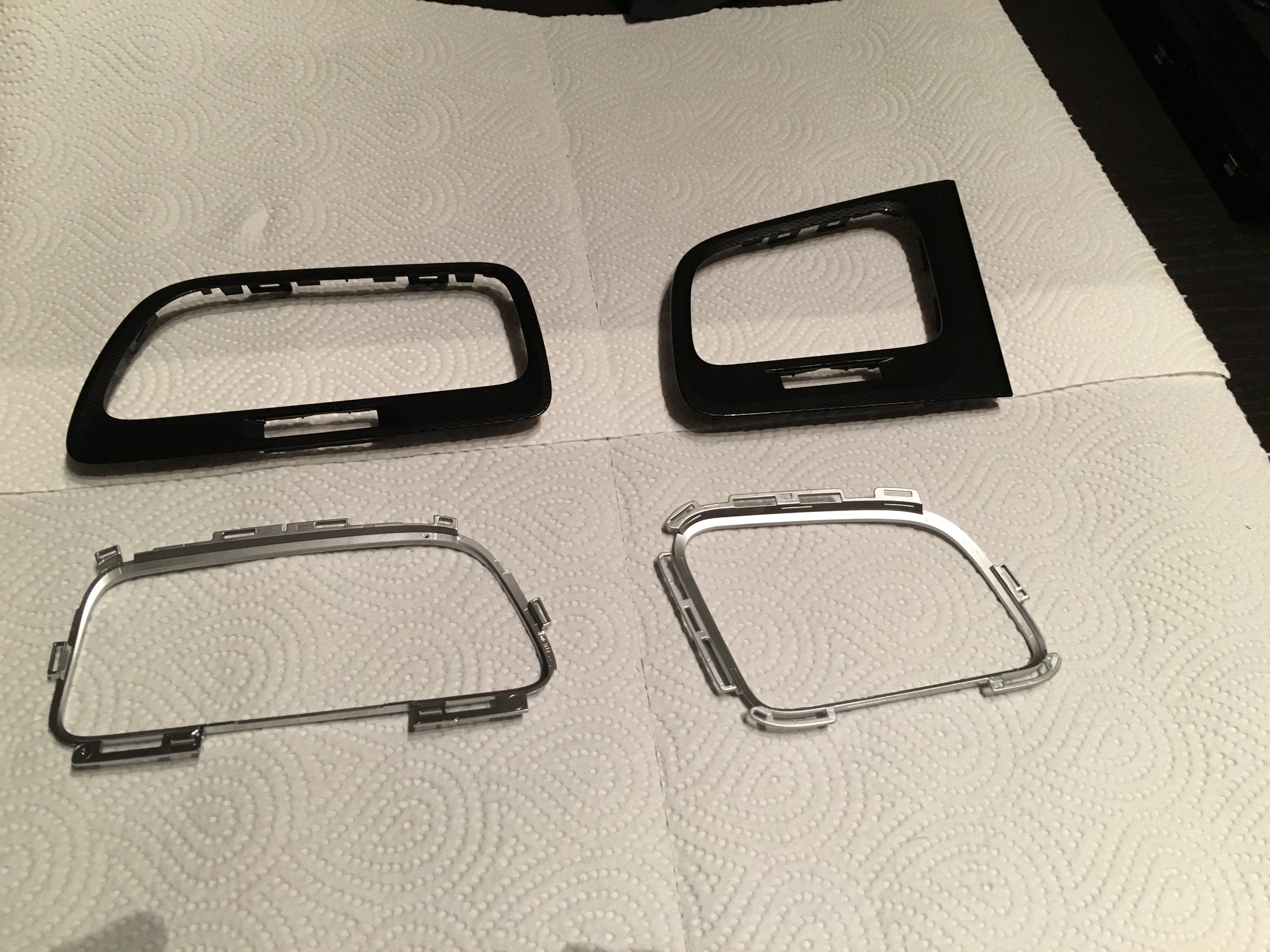

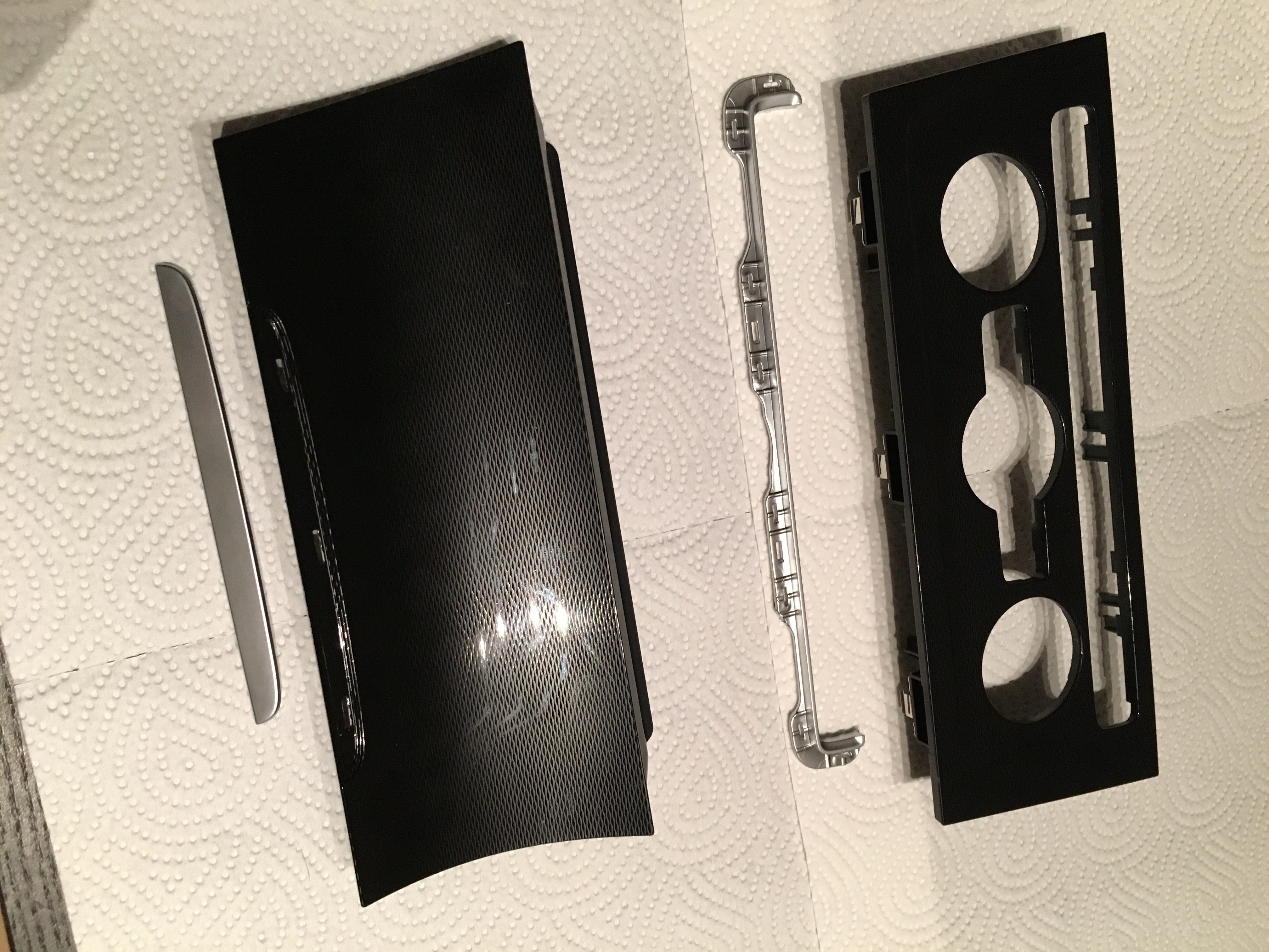

So ich war heute etwas fleißig um meinen Umbau voran zu treiben, habe nun die ganzen silbernen "Leisten" entfernt... War zum Teil knifflig, aber klappt am Ende echt gut... Aber seht selbst

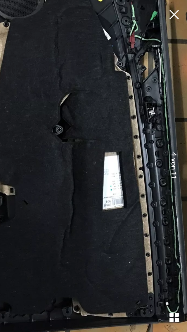

Aber wie sieht das mit den beiden Leisten an den Türen aus? Wo der LED Streifen drin sitzt? Ist der auch geklipst? Habe mal was gelesen es muss die Türpappe ab!?
Die Leisten an den Türen sind in der Türverkleidung eingeschweißt
Heisst quasi ein Ausbau ist so ohne weiteres nicht möglich?

Man kannste leisten nur raus bohren und wieder neu einkleben. Aber ob es dann so richtig hält:(
