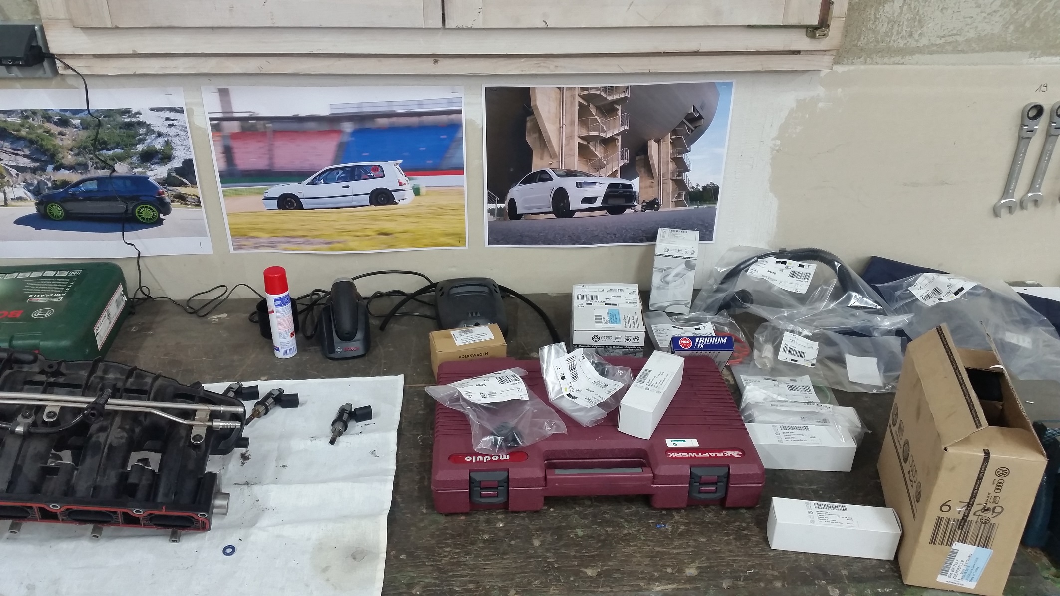

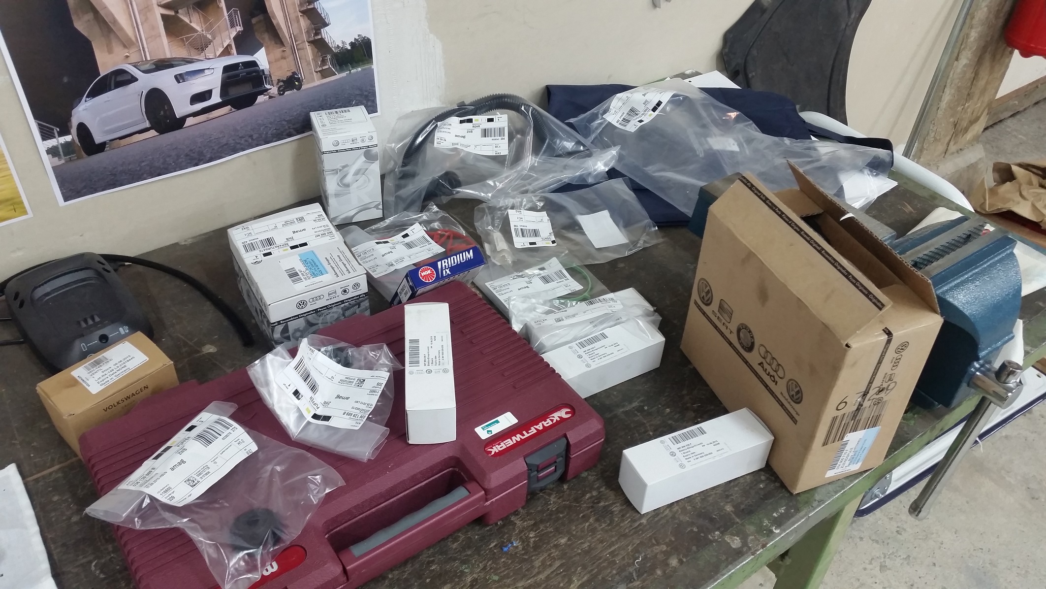

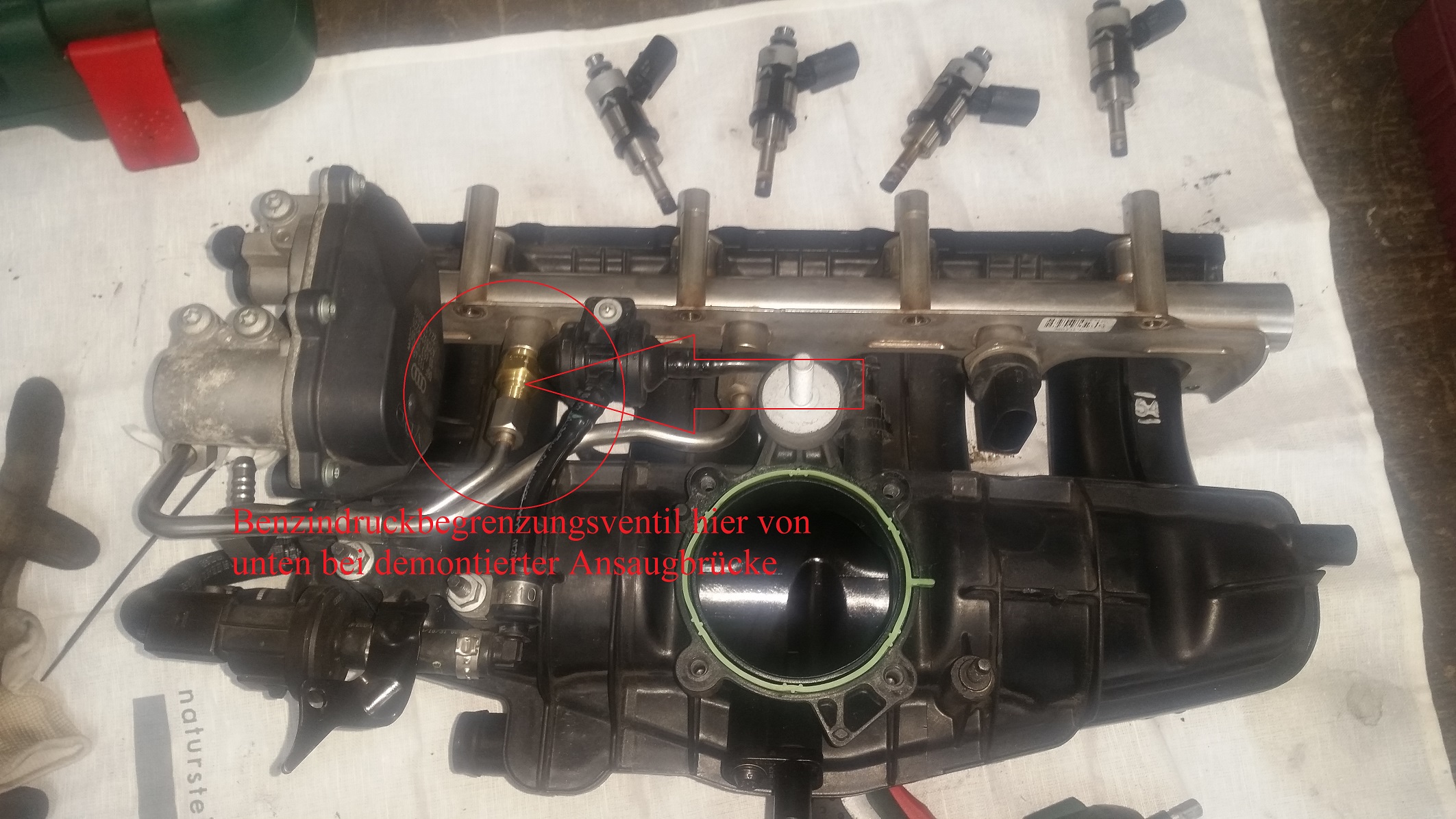

    Ansaugbrücke ist raus..
    Teile sind bestellt, leider sind die Düsen nicht vorrätig und kommen aus dem Werk.
    Gleich noch das benzindruckbegrenzungsventil vom RS4 mit bestellt.
    Hoffe das zum Weekend alles da ist, dann gehts an das zusammenbauen.
    Ach ja, nebenbei noch gleich mal Einlassventile reinigen. :)
    Kleine Flaschenbürste, WD40 und Bremsenreiniger und ab gehts.
    Habe mir ne Absaugvorrichtung gebaut... Wenn fertig mach ich ein paar Fotos rein...
    PS: ich hoffe das der zylinder keinen Schaden genommen hat. Komme mit meiner Kamera nicht durch das Zündkerzenloch.
  • Viel Glück!
    Das Benzindruckbegrenzungsventil würde ich erst tauschen,wenn der Motor wieder normal läuft.
    Sonst lässt sich das Problem nicht mehr eindeutig eingrenzen.....

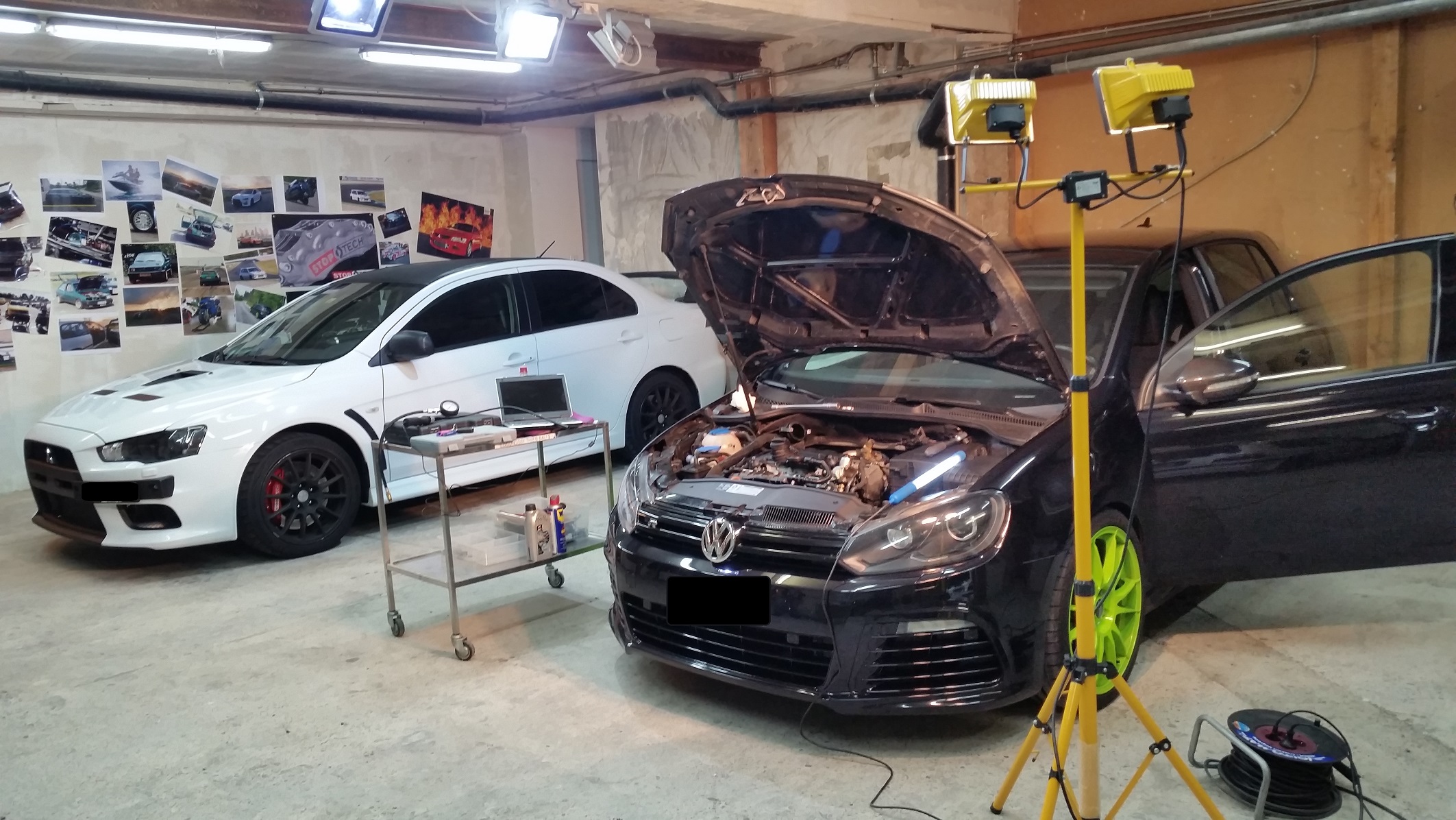

  • Also Jungs...
    Auto habe ich die Tage wieder zusammengebaut.
    Neue Einspritzdüsen mit neuen Dichtungen
    4 neue NGK BKR 8EIX
    Zündspulen... waren ja vor 600km neu
    neue Dichtung Ansaugbrücke
    neue Dichtung Drosselklappe
    neues Schubumluftventil (vor 600km)
    Benzindruckregelventil vom RS4
    Läuft wieder einwandfrei.
