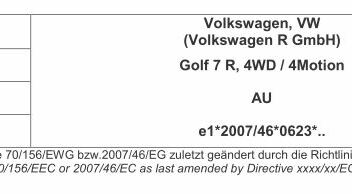

Aber: beim FL hat sich die EG Betriebserlaubnisnummer nur im Index geändert und die Gutachten gelten daher weiter.
Mit Index meine ich die beiden Punkte nach dem letzten Stern die die jeweilige Ausführung angeben: e1*2007/46*0623*..@FrankE hier findest du bei Eibach passende Federn 15-20mm tiefer für das FL mit ABE

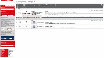

Sorry, ich sehe hier aber keine ABE. Es handelt sich weiterhin um eine 19 Abs. 3 und muss somit vom TÜV bestätigt werden.
Happy WE
Doch, schau mal genau. Wenn du in der Auswahl mit der Maus auf Gutachten gehst, wird Gutachten und ABE zur Auswahl angezeigt.
Danke für die Info. Woran erkennst Du bzw. Wie kann ich genau prüfen, ob die ABE für mein Fahrzeug gilt?
Bzw welche Daten werden bei einer Kontrolle geprüft?Die ABE ist aus dem Jahr 2015, also vor FL. Wenn diese alte ABE Gültigkeit hat, dann sollten doch auch H&R Federn mit ABE vor FL erlaubt sein?

Ich habe Federn von H&R mit ABE für AU gefunden. Kann ich die ohne TÜV Abnahme nur mit der ABE verbauen?
Im Artikel steht mit TüV Gutachten, es ist aber eine ABE dabei? -
Mit ABE kannst du solange ohne Eintragung fahren, solang der Rest vom Auto Serienmäßig ist.
