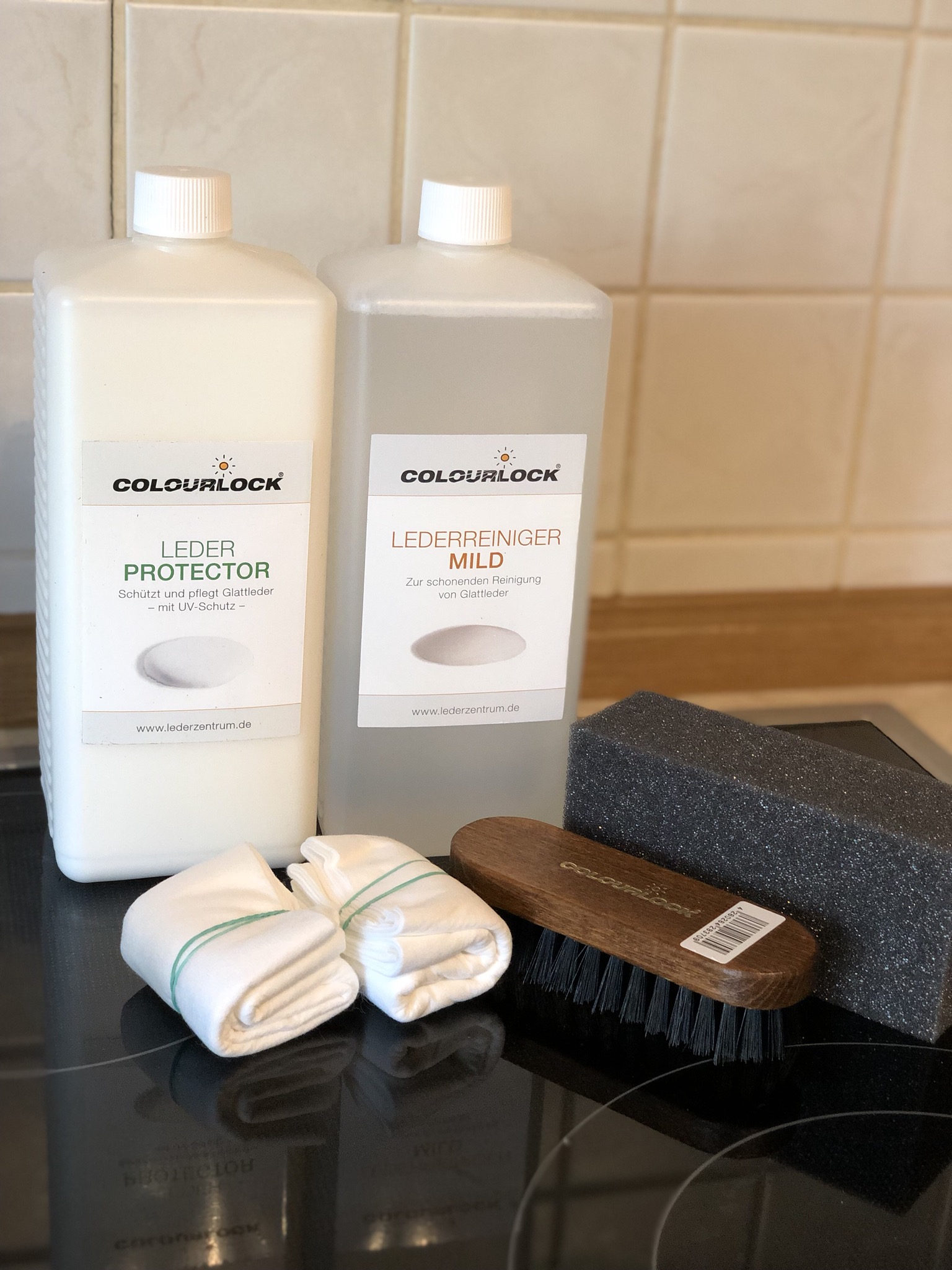

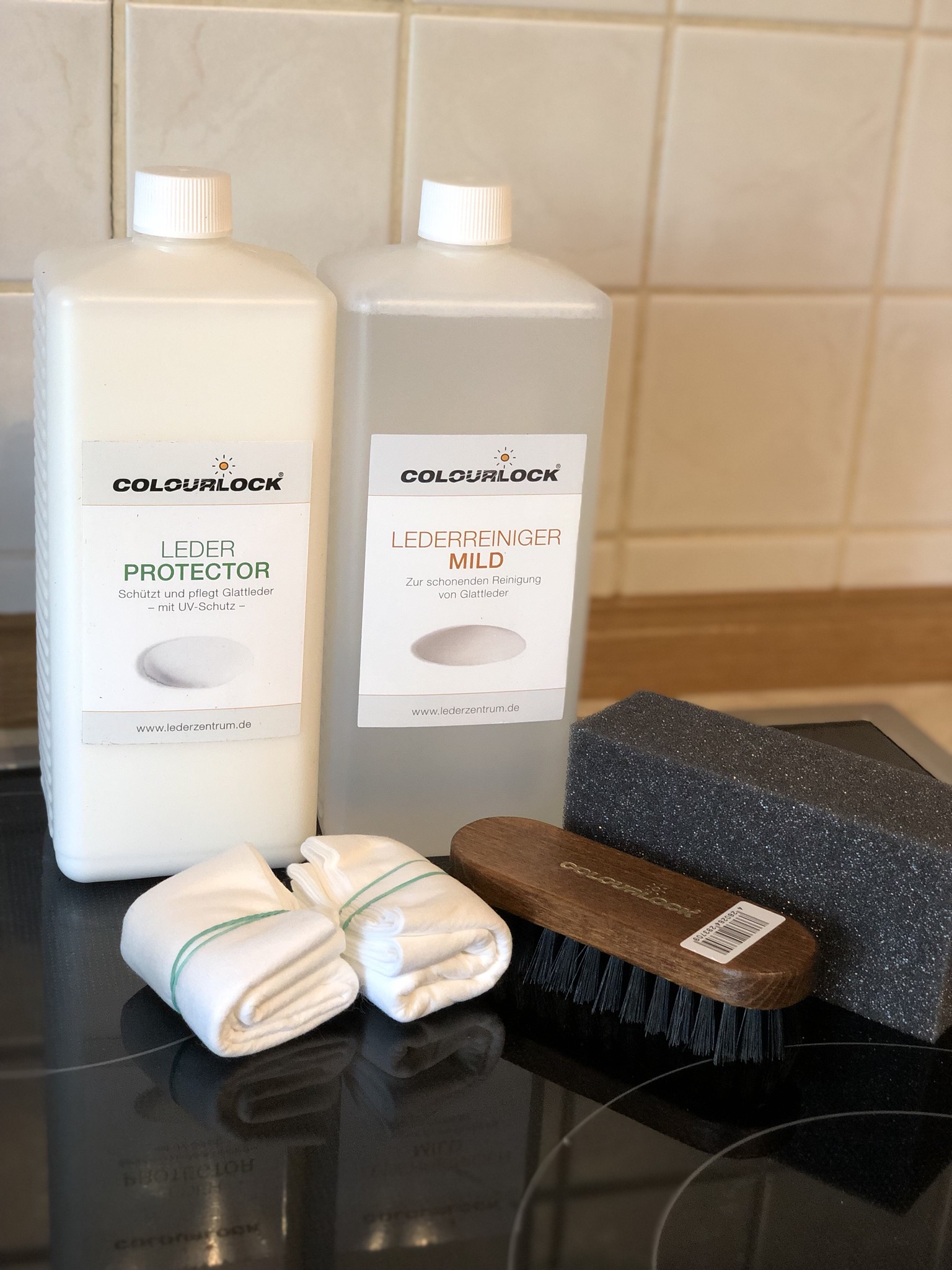

  • Hallo Maxl,
    schau doch mal bei Lederzentrum im Shop, diese bieten zwei verschiedene Reiniger - Mild und Stark. Hierzu würde ich noch eine Bürste bestellen mit der du den Reiniger auf dem Leder verarbeitest und somit auch Schmutz aus der Struktur des Leders ausarbeitest.
    Hierzu noch den Leder-Protector, diesen einfach mit einem MFT auftragen - WENIGER IST MEHR! - einziehen lassen und fertig. Überschüsse mit einem leicht angefeuchteten MFT abnehmen.
    Das machst du am besten alle 6-12 Monate, jenachdem wie das Leder eben beansprucht wird.

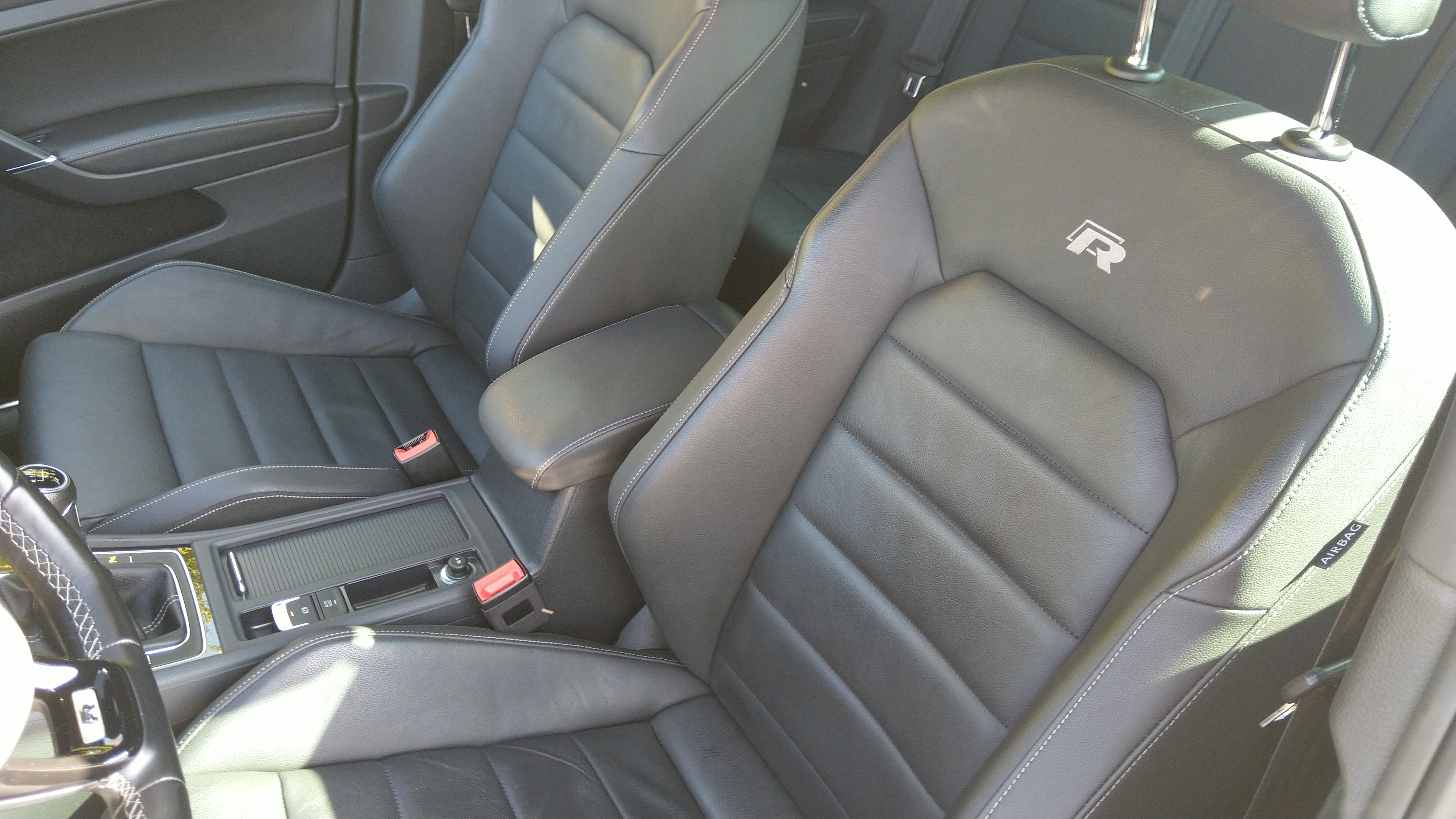

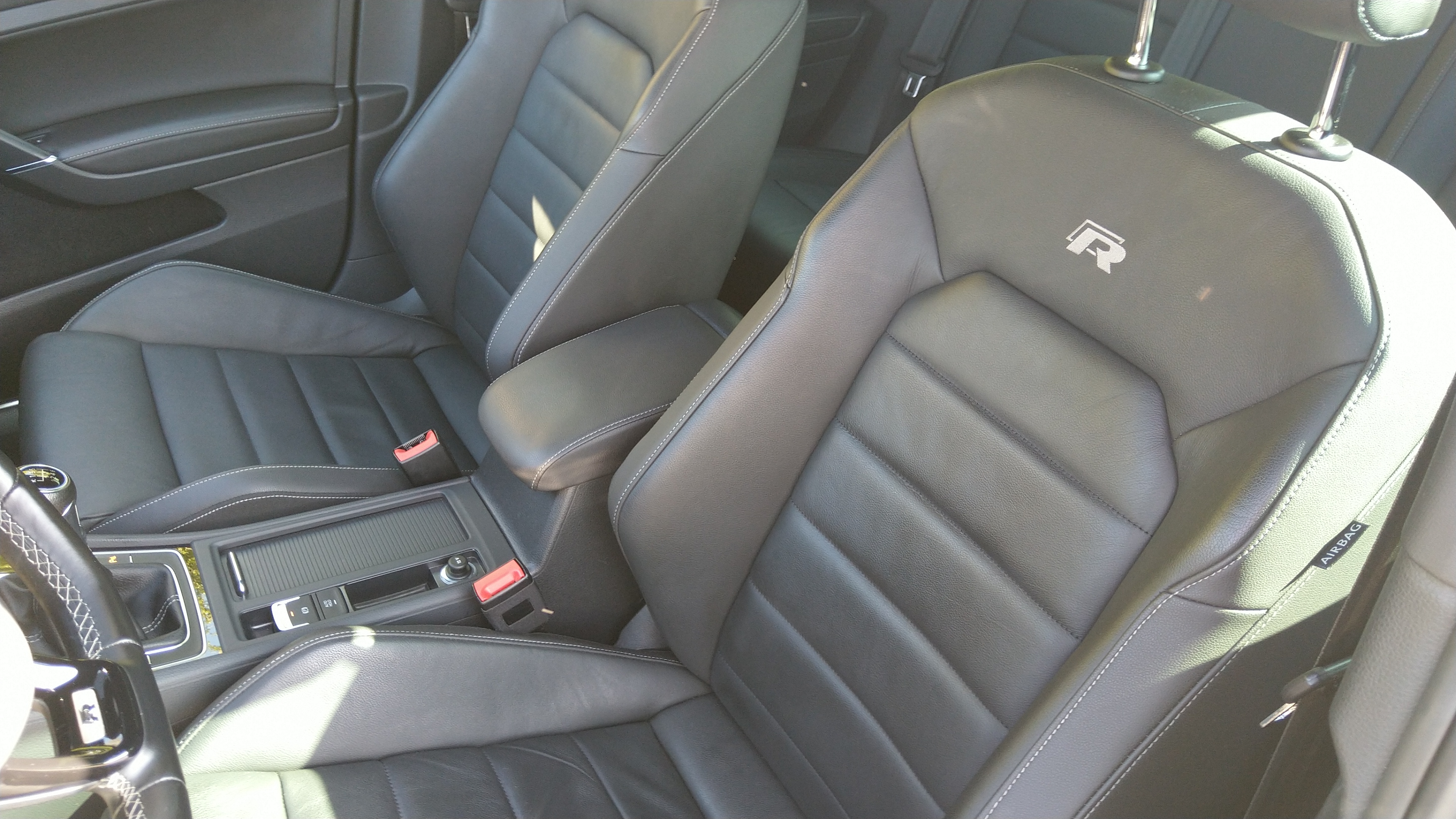

  • Die Sitze, Lenkrad, Schaltsack und das Lederimitat in den Tür-Verkleidungen wurde zuerst mit Leather cleaner von Swissvax gereinigt, danach mit Swissvax Leather Milk gepflegt. Das Leder von den Sitzen ist jetzt wieder weich, und sie glänzen auch nicht. :thumbup: Von den Sitzen hab ich noch ein Bild.

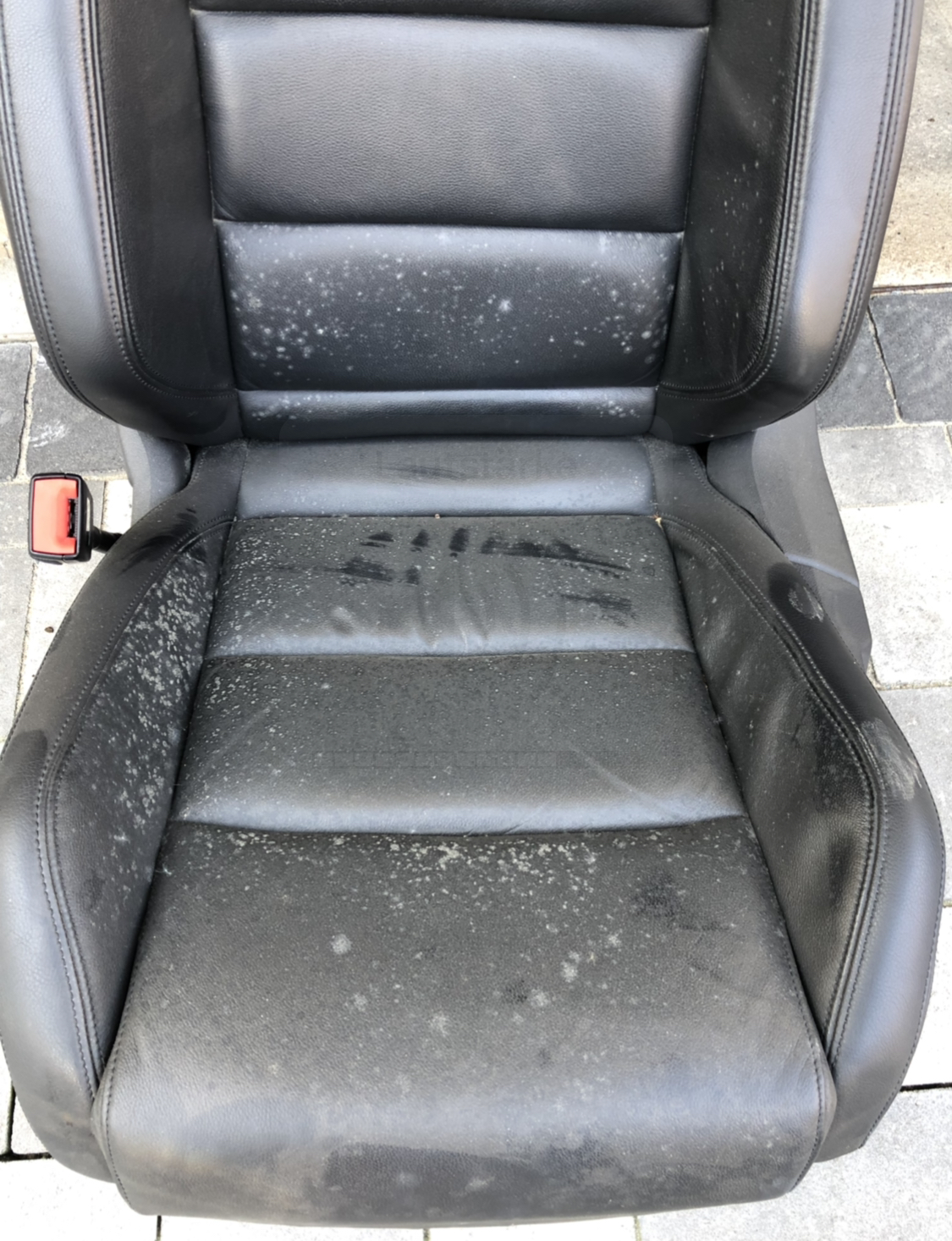

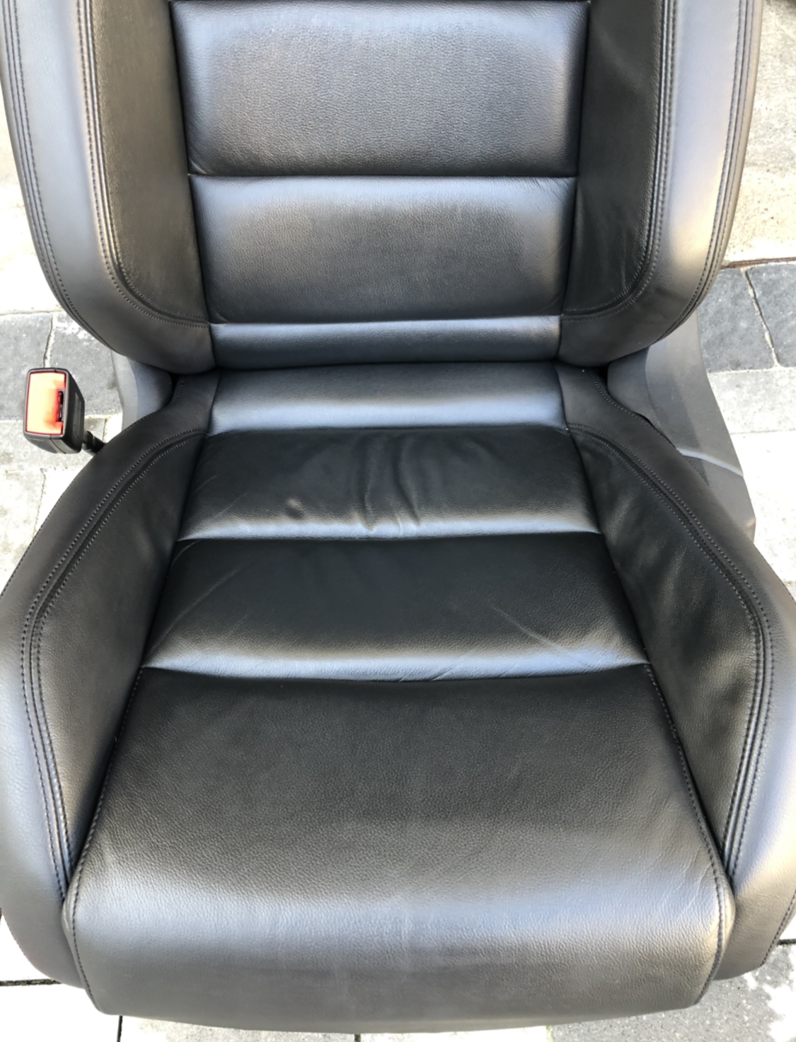

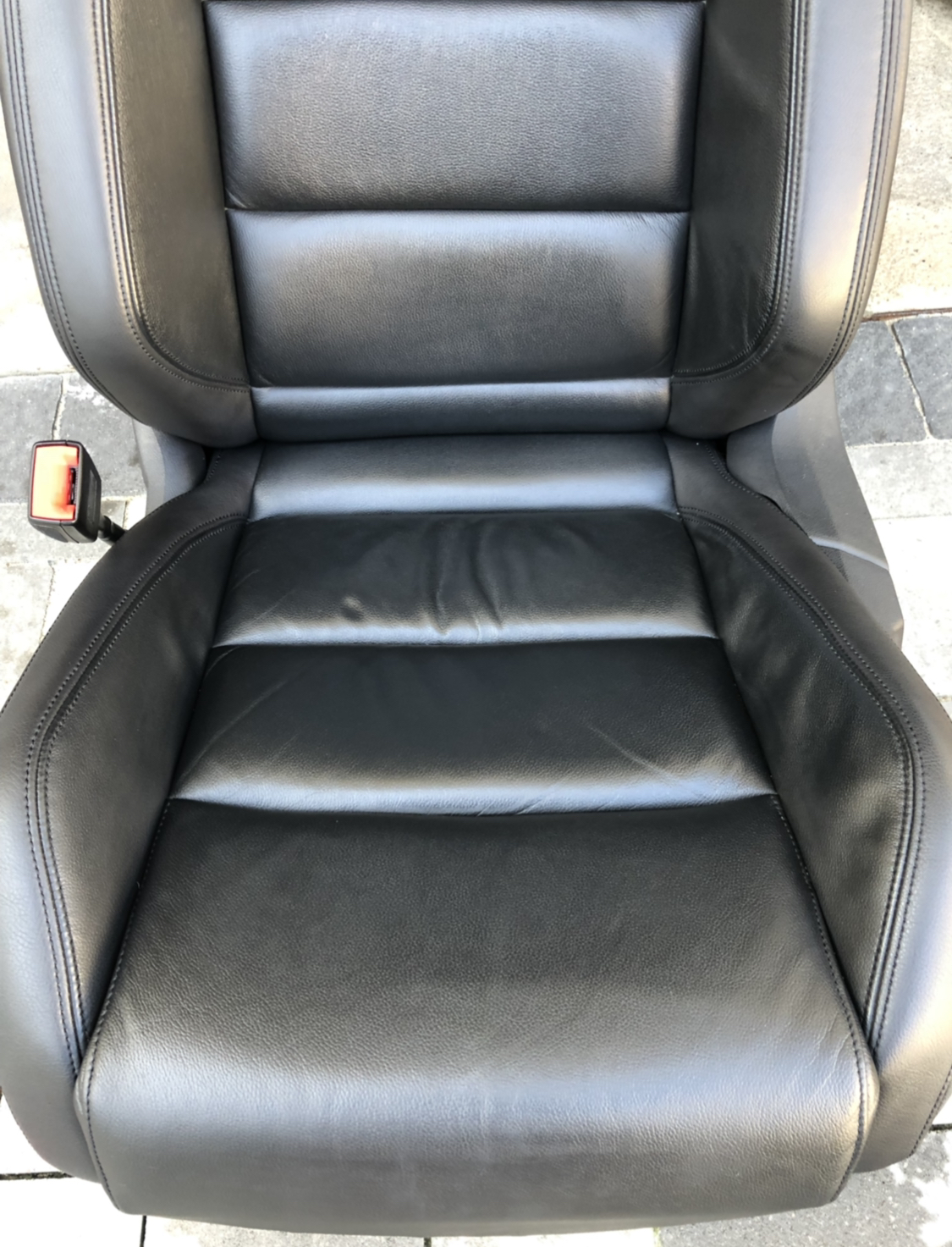

    Dann Swizöl....genial! Reiniger mit dem Bürstchen einschäumen, runter mit nassem Lappen, 5 Minuten trocken lassen, die Emulsion einreiben, kurz antrocknen lassen, runter. Matt, null Glanz aber toll sieht's aus, Geruch dezent gut, ich bin begeistert!
