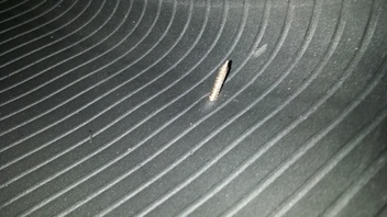

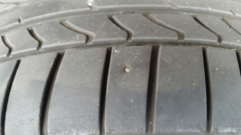

  • So, neulich ja den Reifen von der Pretoria mit der Beschädigung auf die neue Pretoria ummontieren lassen. Und nach drei Wochen das erste Mal 0,3 bar Druckverlust, Überwachungsassitstent meldete sich. Da wurde ich bereits misstrauisch. Beim Montieren Mist gemacht? Ventil nicht ganz dicht? Auffüllen, weiterfahren. Zwei Wochen später, erneut rund 0,3 bar zu wenig. Dann kamen die Einschläge immer schneller. Zwischen Samstag und Montag waren auf einmal 1,6 bar verschwunden, das war schon gut sichtbar mit dem Auge trotz Niederquerschnitt. Von gestern zu heute nun erneut rund 0,6 bar...
    Nun montierte ich das Rad ab, um es morgen dem Reifendienst um die Ohren zu hauen.
    Machte aber zuvor noch sicherheitshalber einen Check, ob ich nicht doch irgendwie...
    X/
    Externer Inhalt youtu.be
    War das jetzt Zufall, oder hatte mich da jemand sehr lieb? Ist übrigens auch mit einer Zange oder einem Saitenschneider nicht herauszubekommen. Als wäre das ein Nagel, der von innen eingeschlagen wurde. Werde mir das beim Reifendienst mal sehr genau ansehen müssen...

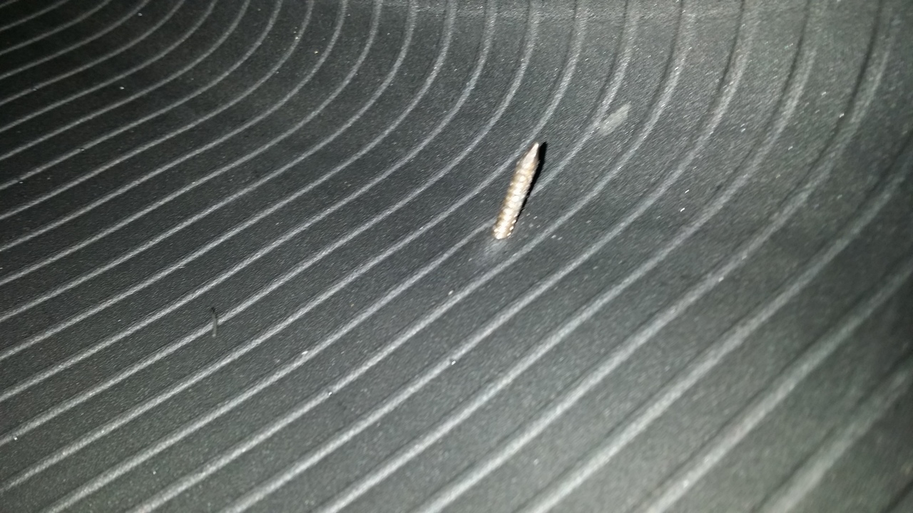

  • Hier nun die Innenansicht nachgereicht:
    Neuer Reifen ist auch bereits montiert. 185 Euro für einen Nagel. Nun ja...
