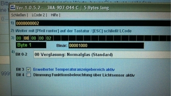

Ich habe mir nun eine 3AA 907 044 AG gekauft eber when ich die bit 1 byte 3 einstellen functioniert die erweiteter temperaturbereich nicht .
Was mach ich falsch ?

Hast du die Busruhe mal abgewartet?
Naja nicht gleich nachdem codieren wieder Zündung an und schauen ob sich der erweiterte Bereich einstellen lässt, sondern nach dem codieren das Auto zusperren und mal min 10min warten , damit alle Steuergaräte quasi in standby gehen . Bei mir war auch erst dann der erweiterte Temp Bericht aktiv.:)

Bitte,gerne. Aber wenn du es eh schon am Vortag codiert hast,dann sollte das schon klappen.

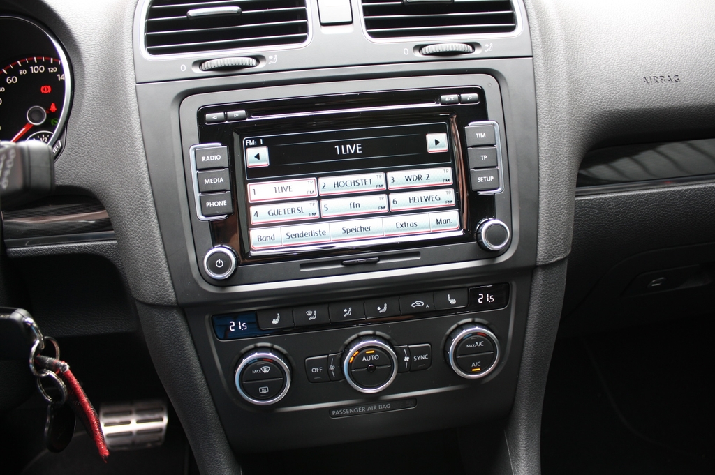

ich habe heute das Bettle Bedienteil eingebaut und nach Anleitung im ersten Bericht bedient.
Und was muss ich sagen...... es läuft. Sieht jetzt richtig Klasse aus.
Danke für diesen Tip.

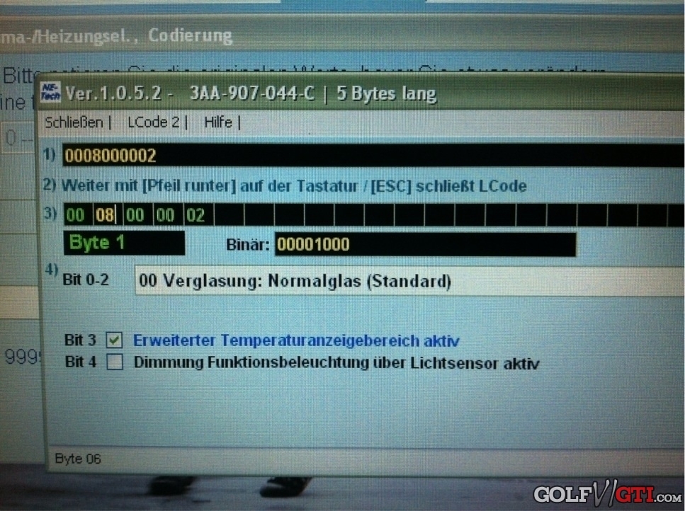

Leute eine frage was genau muss codiert werden !? VCDS ist vorhanden ! ... hab das Climabedienteil ausm Golf 6 Cabrio lg
Schau mal auf der ersten Seite, da steht eigentlich schon alles . Du kannst ja die Codierung vom alten Bedienteil übernehmen, und oder dabei den erweiterten Temp. Bereich auch codieren falls gewünscht. Und in den Anpassungskanälen vom Klimabedienteil die Speicherung der Sitzheizung aktivieren . Fahrer und Beifahrerseite müssen separat aktiviert werden . Je nach Bedienteil, kann es sein , das der Anpassungskanal für die Beifahrerseite fehlt.
