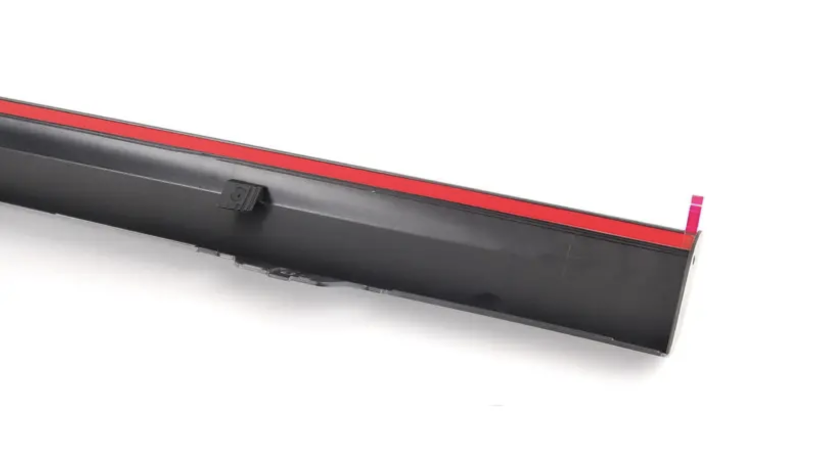

    Wenn man sich die Schwellerverbreiterungen innen ansieht da wo das doppelseitige Klebeband drauf soll, dann ist die Oberfläche da nicht glatt sonders geriffelt wie eine Grillplatte. So gesehen klebt das Klebeband da nur punktuell auf dem obersten Rillen. Ob die da was anders machen ab Werk... keine Ahnung. Kann schon sein das die das mit Primer und Wärme anpressen.
    Wie oben geschrieben haben die ja in 2018 universal 3M Klebeband genommen. Ob die Primer benutzt haben, schlampig gearbeitet haben... kann alles sein. Ich meine aber auch das es möglich sein sollte mit gründlicher Vorarbeit, Primer und dem richtigen Klebeband die Schwellerverbreiterungen wiederzuverwenden.
    Vielleicht sollte man auch ein breiteres Klebeband verwenden wie das hier. Das originale ist ja quasi nur 5-6mm breit.

  • Hab die originalen Teilenummern gefunden. 5K0 853 855 E und 5K0 853 856 E plus ein Bild wo man die Rillen sieht unterm Klebeband.
    Ich denke ich muss den nochmal auf den Zahn fühlen wie genau die das nehmen mit Vorarbeit, Primer, Tempertur, Luftfeuchtigkeit und Anpressdruck.
    Ich kann mir nicht vorstellen das man das nicht hinbekommen kann.
