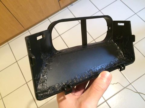

Meine sieht so aus
auch nice=)
ohne Jemanden zu nahe tretten zu wollen, aber finde meine Lösung besser. Die Luft hat hierbei eine Art Rampe und prallt nicht wie zuvor gezeigt wieder gegen eine ''Wand'' Ausserdem ist es so auch in den Carbon Teilen im inneren aufgebaut.
Ist auch easy zu bauen. Man nimmt den deckel oben an dem Teil ab, der hat schon fast die richtige Form, schneide Ihn zu und schweisse oder klebe ihn fest. Neuer deckel kostet um die 3€

hätte da mal ne Frage bzgl. der modi. an der Serienansaugung. wenn man den Schneeanscheider entfernt und die Löcher darunter verschliesst, so kann doch jedes Insekt etc direkt in die Lufi gelangen? Dürfte sich im Sommer doch dann auch negativ auswirken, wenn soviel getier am Lufi festsitz und die Luft nicht mehr so gut durchlässt? oder könnte man ein Netz an die Ansaugöffnung basteln?
Und noch ein Gedanke. Die hineinströmende Luft stößt doch jetzt eig gegen den verschlossenen Warmluftteil? Die öffnung die hier mit 2K Kleber verschlossen wurde. Wäre es nicht sinnvoller eine schräge Platte von oben nach unten zu kleben etc.? So das die Luft beim Eintritt eine Art Rampe nach oben zum Ansaugschlauch hat. Und da noch irgnedwo ein Netz gegen große Partikel spannen.
