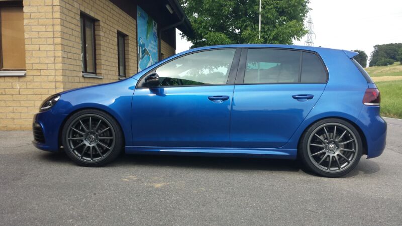

Welche Felgen passen bei uns? Zoll, Einpresstiefe (ET), Tiefe, Reifen.
  • SORRY LEUTE
    Hab vergessen die ET dabei zu schreiben :patsch:

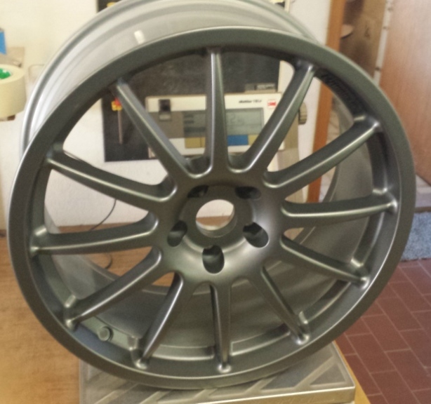

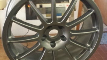

    Also nochmal komplett: :winki: 8,5x18 ET45

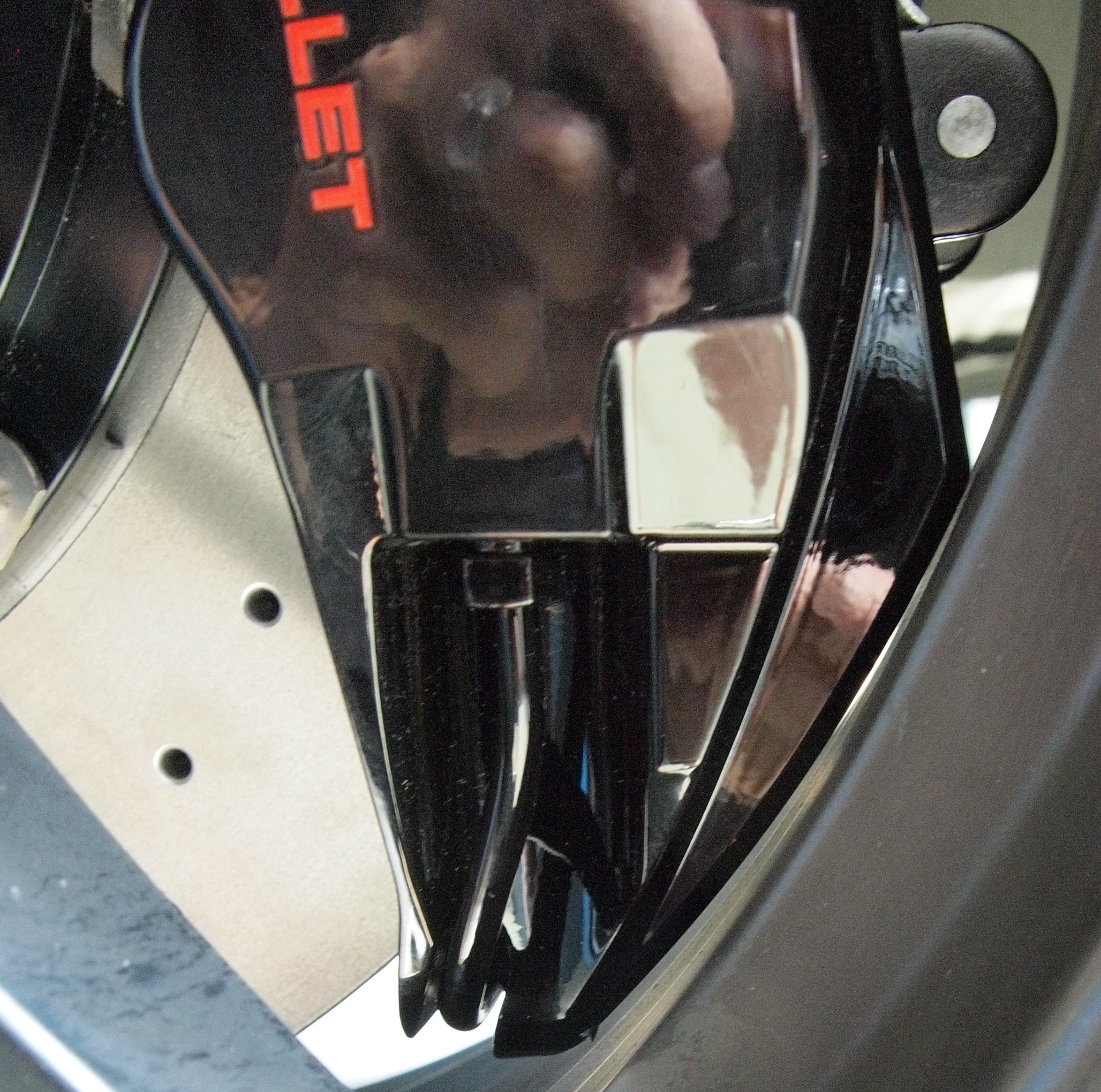

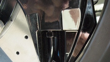

    Die 2-3 Blatt Papier (sry für die schlechte Beschreibung) passen im voll eingefederten zustand (bin vorne rechts und hinten links auf ein Kantholz gefahren und ein Kollege von mir mit 120kg hat sich in den Kofferraum gesetzt und gewackelt)
    Bei den Reifen handelt es sich um Hankook S1
    Auf der NOS war ich zwar noch nicht aber beim Slalom war auch kein schleifen festzustellen
    Wie gesagt es wundert mich ja selbst, können aber auch die 2° Sturz sein die das passend machen
    So, hoffe das war jetzt ausführlich genug :hihi:
  • Du hast -2grad sturz VORNE?
    Bei mir ist mit 8x18 ET48 und 225/40-18 Michelin PSS vorne so eng das sich der Reifen die Radhausschale grad bei flotter Fahrweise passend macht :)
  • Nein Hinten
    Mann eh schon wieder ungenaue angaben :kopfnuss:
    Was für ein Fahrwerk fährst du denn? ich bin ja nur 20 tiefer ;)
    Die 225/40 sind auch ein stück höher als die 245/35, vlt liegts daran. Hatte vorher 8x18 ET 45 mit 225/40 Hankook S1 und da hat auch nix geschliffen :/

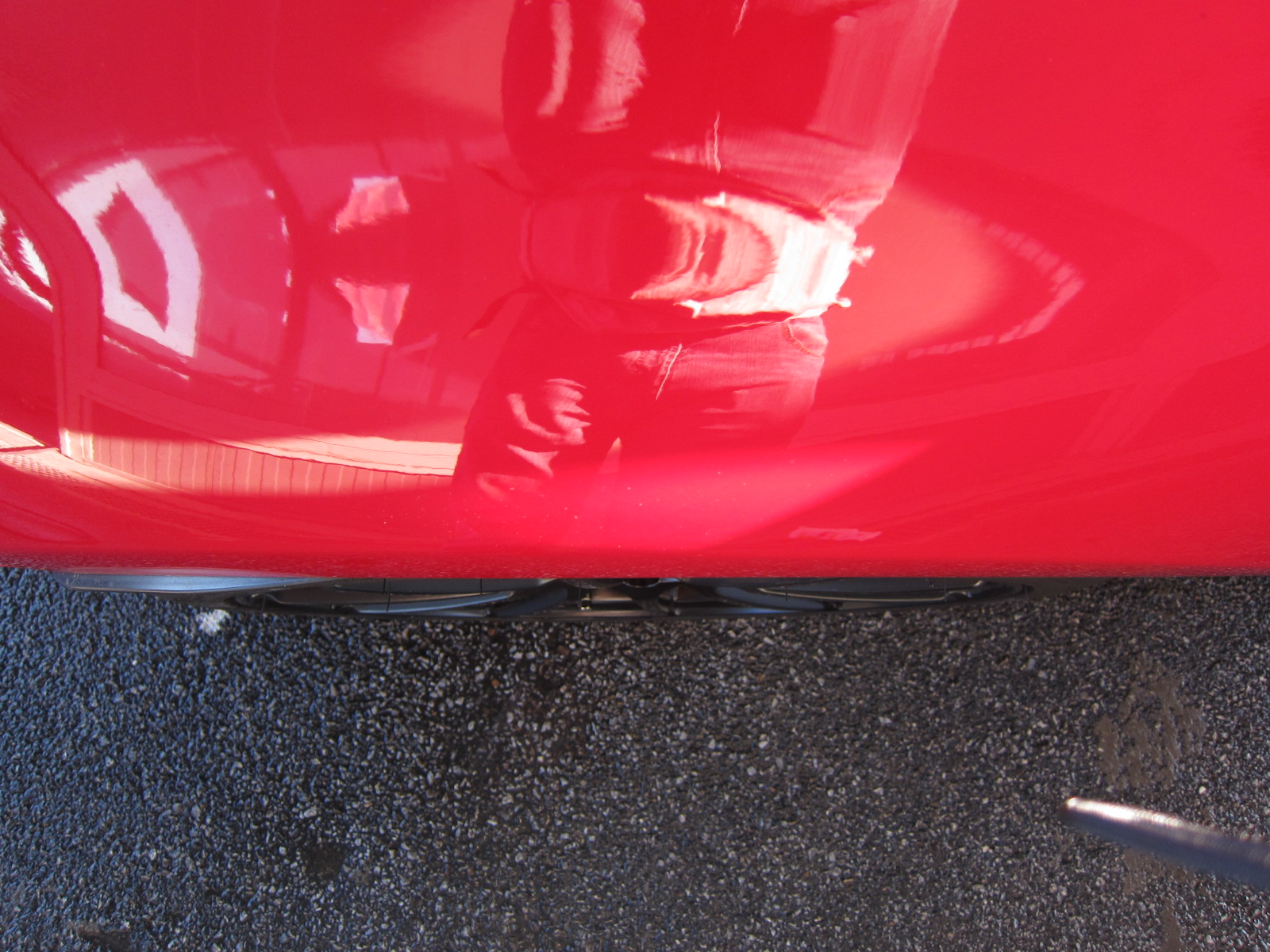

  • Hey Leute

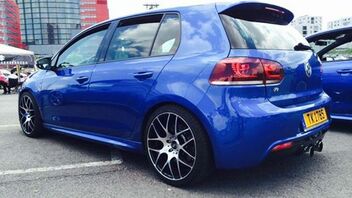

    Ich bin derzeit am Überlegen ob ich mir auf meinen mattschwarzen mk6r entweder: EtaBeta Venti-R oder Vossen CVT in 8,5J ,19 Zoll Ich hab das DCC drinne und da mir ein Fahrwerk mit DCC funktion zu teuer ist werde ich meinen R auf ori. Höhe fahren
    was sagt ihr dazu und vor allem was für eine ET ??
    Grüsse Da Sepp
  • Optisch finde ich die EtaBeta´s schöner, jedoch ham die Vossen den "Vorteil" das es dort linke und rechte Felgen gibt. Die Felgen auf deinen Bildern sehen aber auch mehr nach 20" aus.
    Bei 8,5x19 und Serienhöhe (ich würde für die Optik wenigstens die H&R Federn reinmachen, die harmonieren wohl ganz gut mit dem Serien-DCC) bzw H&R Federn musst du irgendwas um die ET50 nehmen. ET45 könnte schon verdammt eng werden! Ich hab mit dem KW DDC Gewinde bei ner 8x18 ET48 und nem 225er Reifen vorne wenns mal wirklich zur Sache ging teilweise schon Schleifgeräusche gehabt. Jedoch war das Auto auch für meinen Geschmack relativ tief.

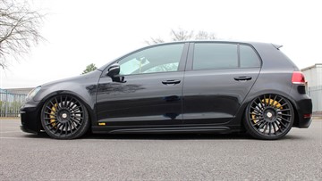

  • Guten Abend,
    Ich habe mir letzte Woche einen 6 R gekauft und möchte mich nun etwas informieren.
    Ich weiß noch nicht ob ich ein 110 oder 140 H&R nehme, auf jeden fall würde ich dazu gerne 8,5 x 20 ET45 fahren.
    Fährt hier jemand diese Kombi? und kann mir sagen ob das alles passt. Dazu würde ich noch Mücke Kotflügel verbauen.
    Freundliche Grüße
  • Ach Du Sch... :(
    Ich versuch mal zu helfen. :D
    Also, um die Kombi erstmal "verkehrssicher" fahren zu können, musst du zumindest einen 245/30er montieren.
    Alles andere wäre von der Traglast her -ich sag es mal vorsichtig- ziemlich fahrlässig.
    Damit du siehst, wie das neue Rad im Radhaus steht, gibt es einen IMHO sehr brauchbaren Reifenrechner (hier mal mit "deinen" Daten versehen): http://www.reifenrechner.at/in…2durchm=20&2fb=8.5&2et=45
    Wie du siehst, kommt das Rad um einen guten cm weiter raus, als z.B. mit einer 19"-Talladega mit 235/35ern (von diesem Standard bin ich ausgegangen).
    An der VA könnte sich das mit den Mücke-Flügeln ausgehen, an der HA muss auf jeden Fall das Radhaus bearbeitet werden, zusätzlich noch mit einer Sturzverstellung.
  • Stefan, klasse der Reifenrechner. Den kannte ich noch nicht.
    White6R: Du weißt aber schon, daß die Performance bei Deinen Wünschen erheblich leidet, ja ?
    Von unfahrbar will ich nicht sprechen, Spaß würde mir das nicht machen. Und meinem Portemonaie auch nicht..
    Quatsch 'unfahrbar'! Noch ein Fahrwerk von gepfeffert.com rein, - 8° Sturz eingestellt und das geht wunderbar... ;(
