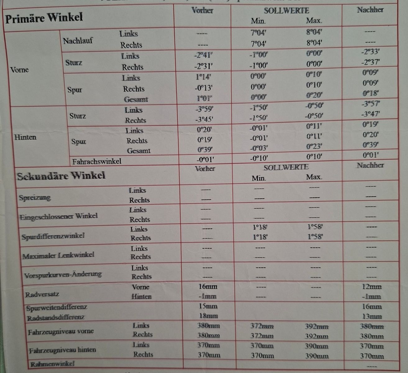

    mir ist letztens aufgefallen, dass die Werte der Vorspur an VA und insbesondere an der HA lt. letztem Vermessunsprotokoll recht hoch sind, mMn sogar viel zu hoch?
    Ich hab dann spaßeshalber an der HA mal ein Richtscheit angehalten und das zeigt, wie zu erwarten, doch stark nach innen, also zur Karosse/Tür hin.
    Der Sturz ist an beiden Achsen auf maximum, dass war so gewollt (könnte mittlerweile aber auch weniger, weil genug Platz im Radhaus).
    Wie ist denn eure Meinung zu den Werten?
    Laut KI macht das pro Rad an der HA um die 2,5mm aus (19" Felgen) - was bedeutet das denn eigtl? Wenn man auf 0°00' gehen würde, käme das Rad dann jeweils 2,5mm weiter raus bzw rein (gemessen an Felgenmitte Richtung Heckstoßstange/Schweller)?
    Ich fahre keine Rennstrecke und sonst auch eher gemütlich.
  • Also Spur "normal" je nach belieben, aber Sturz ist, finde ich, schon sehr viel. Grade die HA verstehe ich nicht. Da hast du doch Verschleiss wie blöd, VA sind 2,5 Grad ok, aber HA fast 4 Grad Sturz, das muss man wollen. Da würde ich versuchen auf 2 Grad runter gehen wenn Möglich sogar leicht unter 2 Grad.
  • VA Einzelvorspur 4 Minuten und Sturz 2.5 Grad
    HA Einzelvorspur 12 Minuten und Sturz 2.2 Grad
    Fährt 1a, sehr performant, lenkt zackig ein und hat genügend Abstützung.
    Dazu Stabi vorne hart und hinten weich wenn vorhanden und Druck/Zug angepasst. Heck klebt und folgt der VA sicher ohne einzudrehen beim Lupfen.
  • Kommt drauf an was du vor hast, ist auch nicht wahnsinnig viel Spur.
