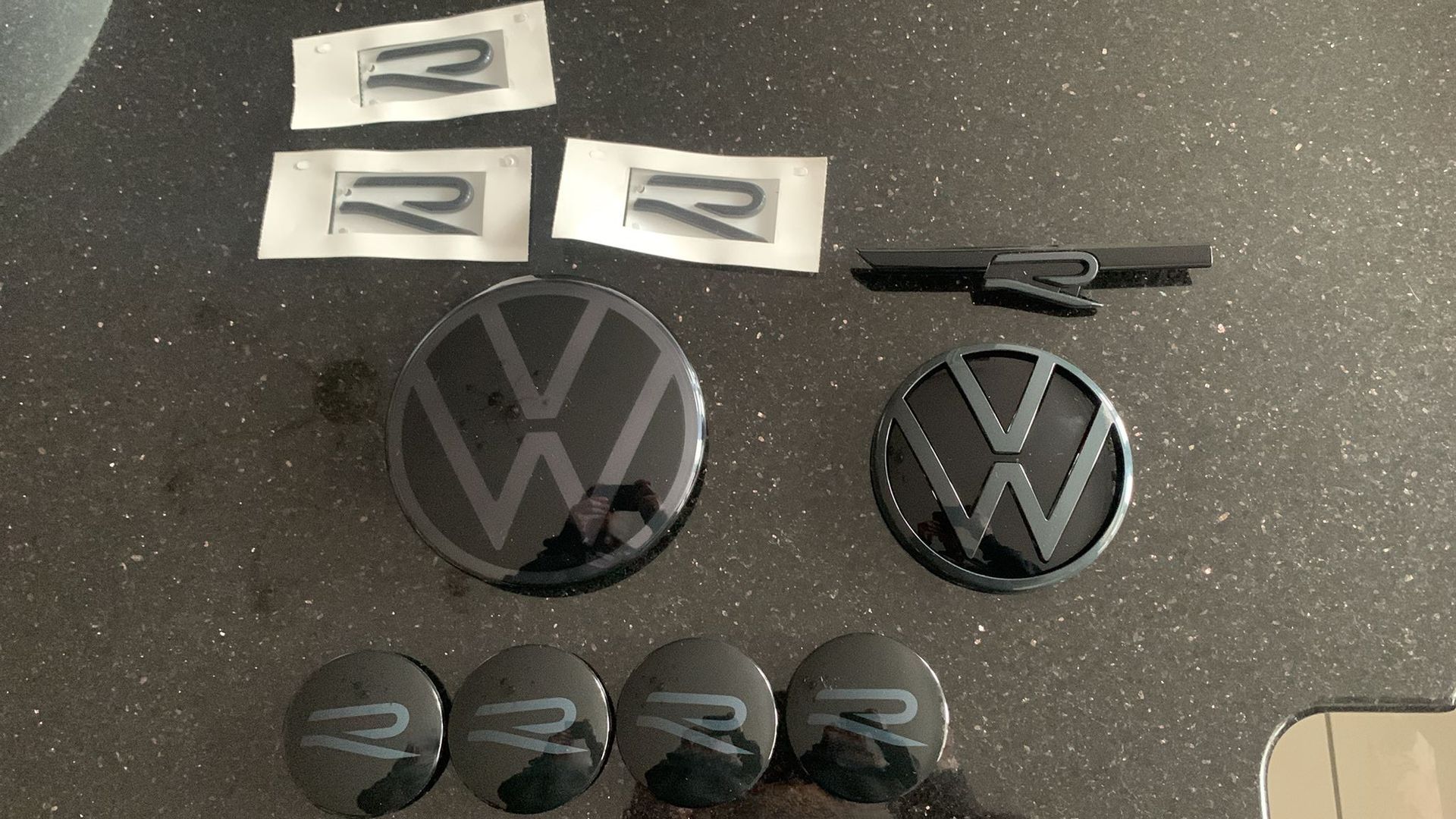

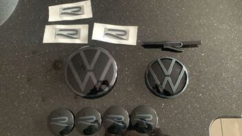

    ich bin aktuell dabei, meinen Golf 8R Vorfacelift optisch auf die Black Edition umzubauen und habe mir dafür bereits alle originalen Embleme besorgt.

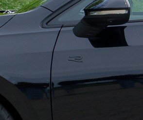

  • Hallo Jonny1337,
    ich habe an meinem 8.5R Black Edition eben mal gemessen. Das Maß "Abstand von der Tür-Vorderkante bis zum Logo" auf der Fahrer- und Beifahrerseite wurde am unteren Strich des R-Logos gemessen. Ich habe im Bild die Messpunkte jeweils mit einem Pfeil markiert.
    Fahrerseite:
    • Abstand von der Tür-Vorderkante bis zum Logo: ca. 7,4cm
    • Abstand nach oben zur Kante / zum Knick der Tür: ca. 2,7cm
    Beifahrerseite:
    • Abstand von der Tür-Vorderkante bis zum Logo: ca. 7,1cm
    Du siehst, dass selbst ab Werk es nicht auf den Millimeter genau oder so der Optik wegen beabsichtigt ist.
    -> Einfach die von mir angegebene Maße grob einhalten beim Aufkleben.
    Gruß MM69

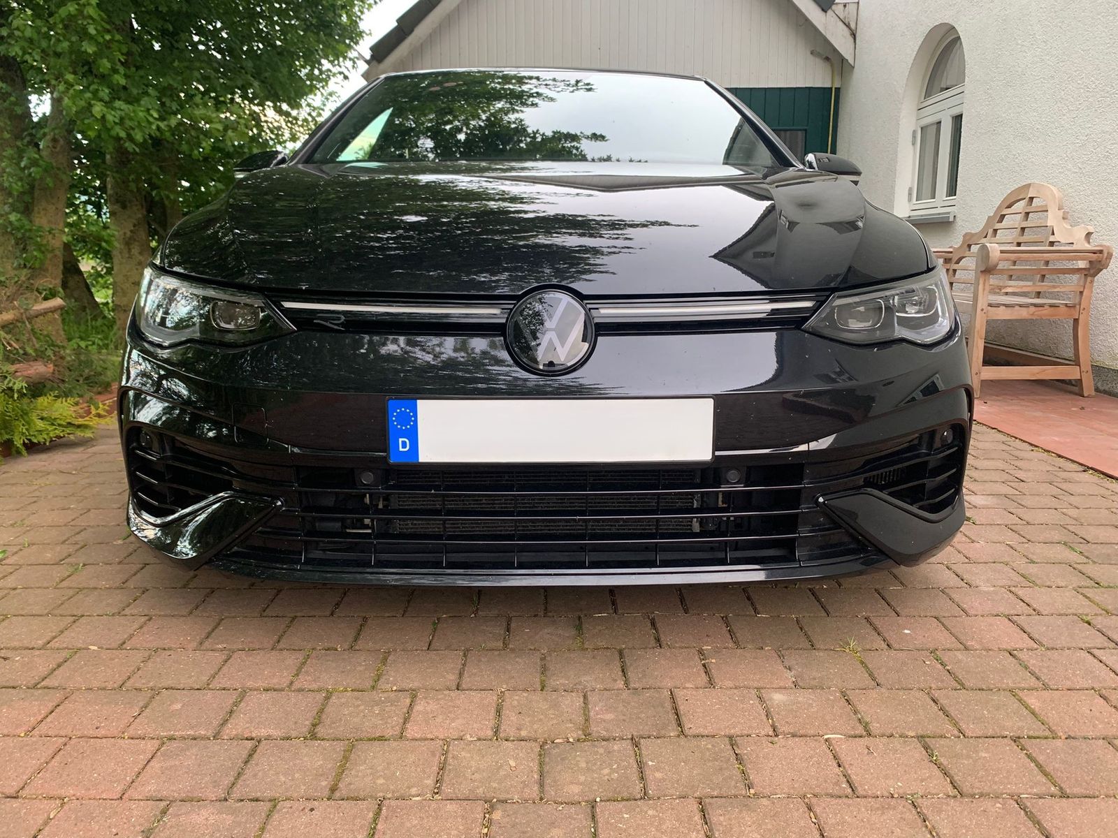

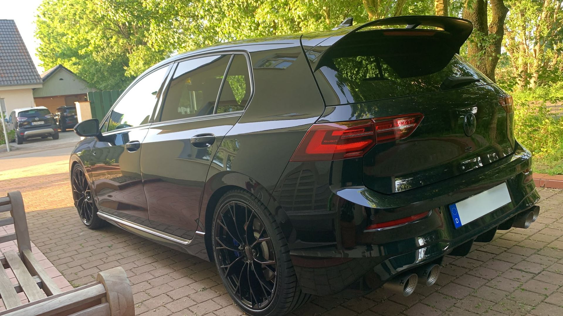

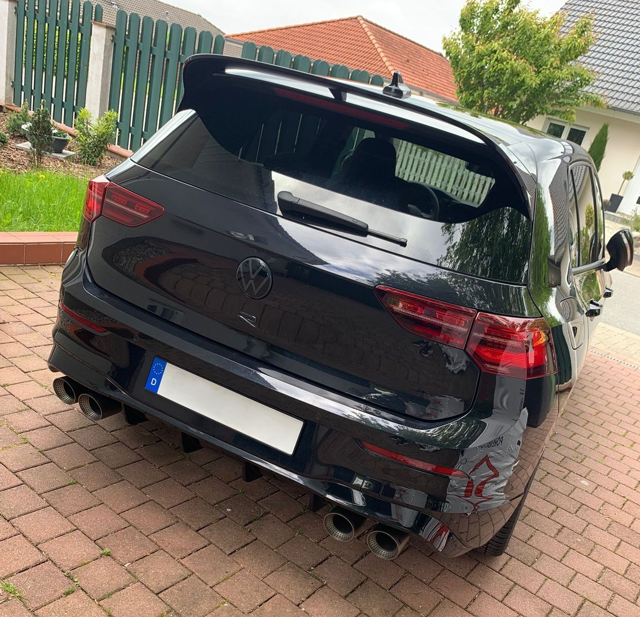

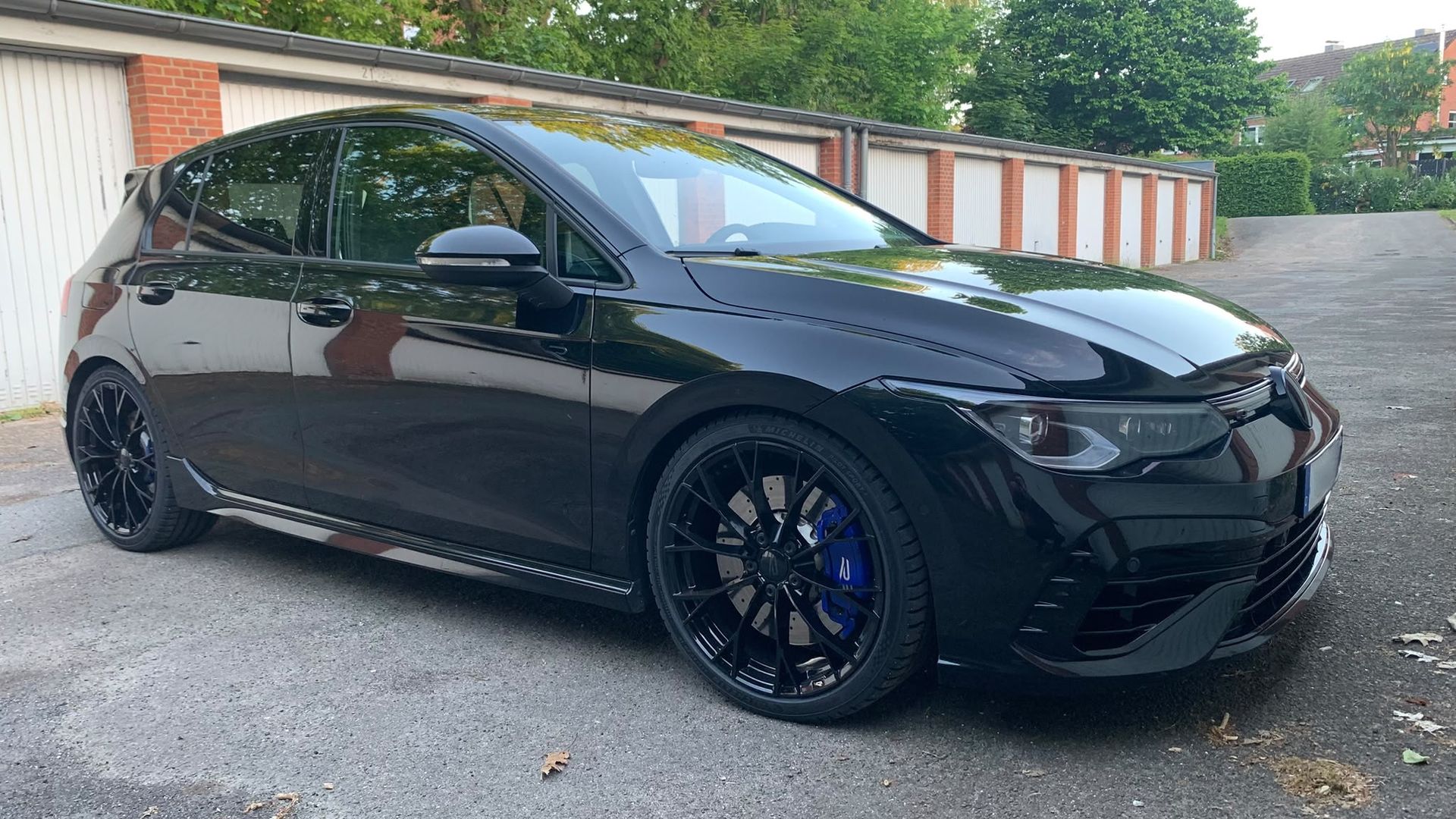

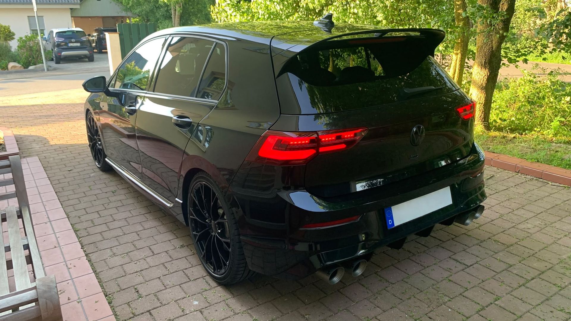

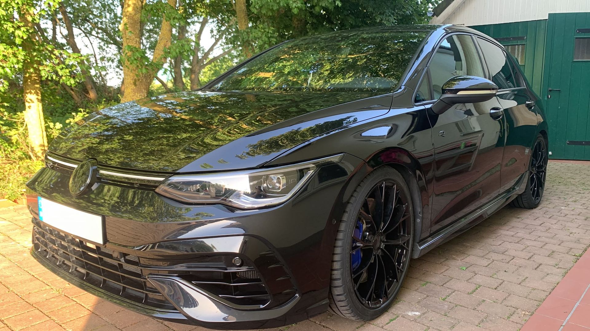

  • Hi zusammen,
    wie versprochen hier das Update zu meinem Umbau auf die Black Edition Optik!
    Erstmal noch ein riesiges Danke an madmarc69 fürs Ausmessen.
    Das Aufkleben mit deinen Maßen und dem Knick der Tür als Orientierung hat perfekt funktioniert. :thumbup:
    Der Umbau an sich war eine kleine Bastelarbeit. Die Demontage der alten Klebelogos war etwas mühsam:
    Ich habe mich mit einer Schnur/Faden hinter den Logos durchgearbeitet und die restlichen Kleberückstände dann vorsichtig mit Föhn, Isopropanol und Mikrofasertuch entfernt.
    Das braucht einfach Geduld...
    Beim R-Logo im Kühlergrill war es leider kein Plug & Play...

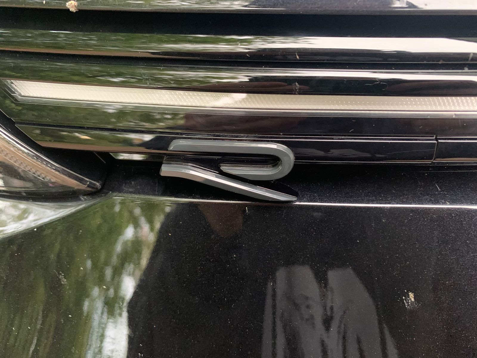

    Ich musste von meinem alten Emblem die farbigen Komponenten des R-Buchstabens vorsichtig lösen, indem ich die Befestigungspunkte von hinten aufgebohrt habe.
    Die habe ich dann in das neue Emblem eingesetzt und an den originalen Punkten wieder mit Sekundenkleber fixiert.
    Für das VW-Emblem an der Front habe ich ewig gesucht.
    Ich wollte keine billigen Cover zum Aufkleben, auch keine schwarze Folierung und trotzdem musste ACC natürlich weiterhin perfekt funktionieren.
    Geworden ist es am Ende das lasierte OEM-Emblem von der JJ GmbH das sieht extrem hochwertig aus und passt optisch perfekt zum Rest.
    Aber Bilder sagen ja bekanntlich mehr als Worte, hier das Ergebnis:
