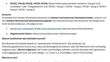

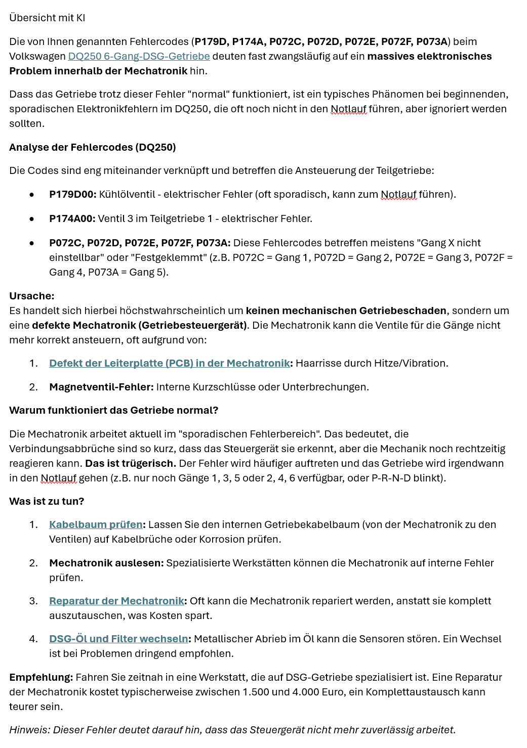

    Also wenn ich die ganzen Fehlercodes bei Google eingebe, antwortet mir die Gemini KI sehr ausführlich, dass es sich wohl um einen schwerwiegenden Defekt der Mechatronik handeln soll. Diese Fehler sollen anfangs nur sporadisch von der Elektronik wahrgenommen werden und das Getriebe weiter funktionieren. Soll dann aber irgendwann schlimmer werden und dann einzelne Gänge ausfallen etc..
    Wäre auch meine Vermutung.
    Damit war mein DSG-Service heute für die Tonne, da eh jemand die Mechatronik demnächst anfassen wird und dann wieder neues Getriebeöl hinterher kommen muss. Klasse. <X
