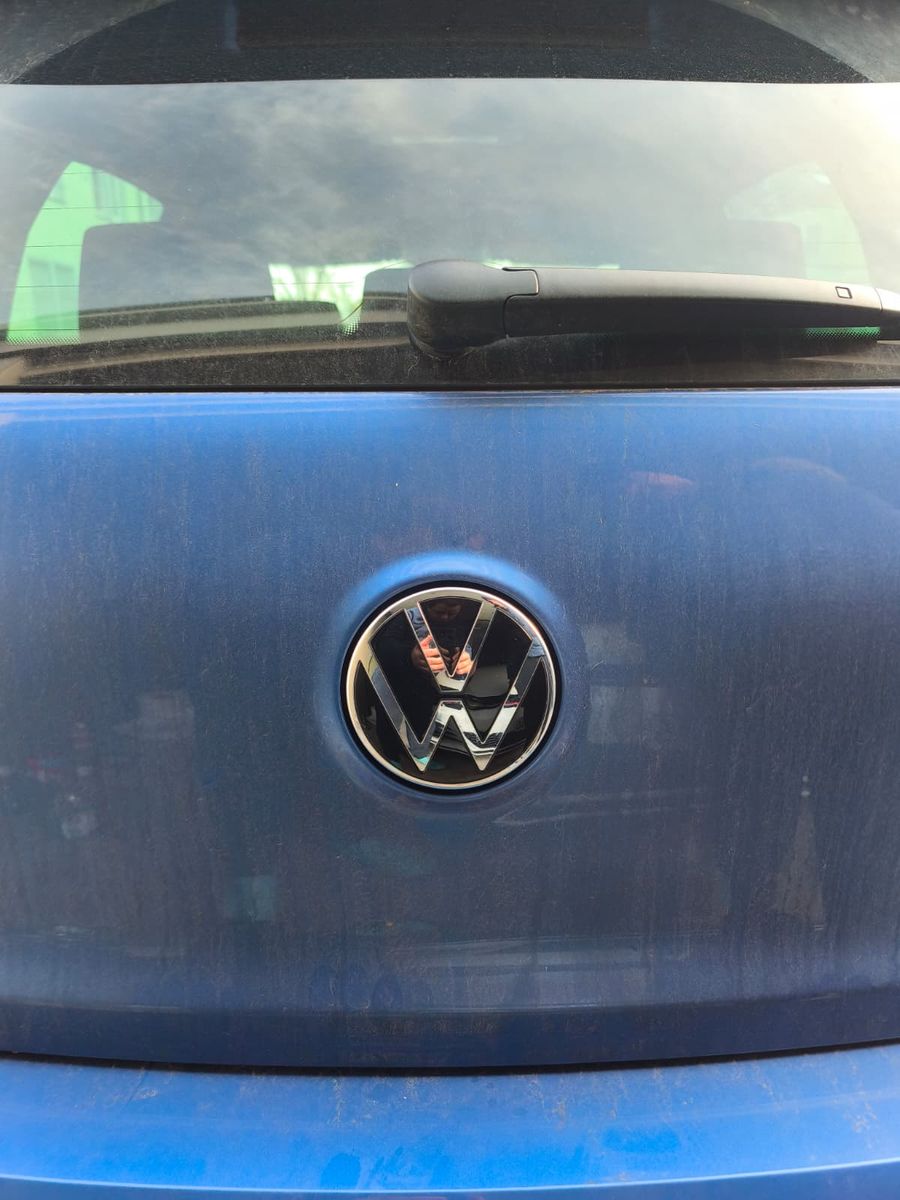

    Ich habe mich etwas mit dem Heck Emblem befasst und festgestellt, dass das Emblem des Golf 8 am 6er passt.

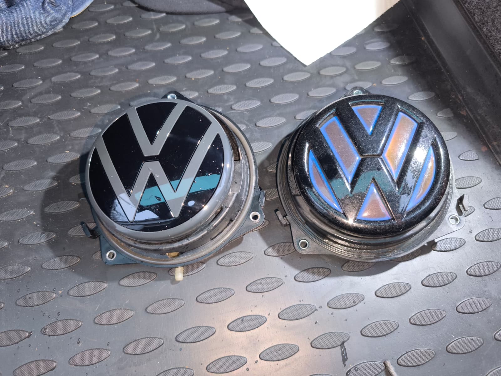

    Ich habe mir einen gebrauchten Heckklappengriff vom normalo Golf 8 ohne Rückfahrkamera bei Kleinanzeigen für kleines Geld gebraucht gekauft und dann auf das Original 8R Black Edition Emblem umgebaut.
    Kleiner positiver Nebeneffekt, der neue Öffner hat ein Wasserablauf somit sammelt sich kein Wasser im Emblem und fließt ab.
    Den passenden Schlauch habe ich bei AliExpress gekauft.
    Nachtrag: Angeblich sei es sogar möglich das Emblem sogar auf den Öffner des Golf 6 umzubauen sodass man sich keinen Öffner vom 8er kaufen muss.
    Finde den Wasserablauf aber ganz praktisch da sich so kein Wasser mehr in der Emblem Mulde sammelt und irgendwann über die Jahre anfängt zu rosten.
    Für die interessenten ein paar Bilder und die Teile hier gelistet.

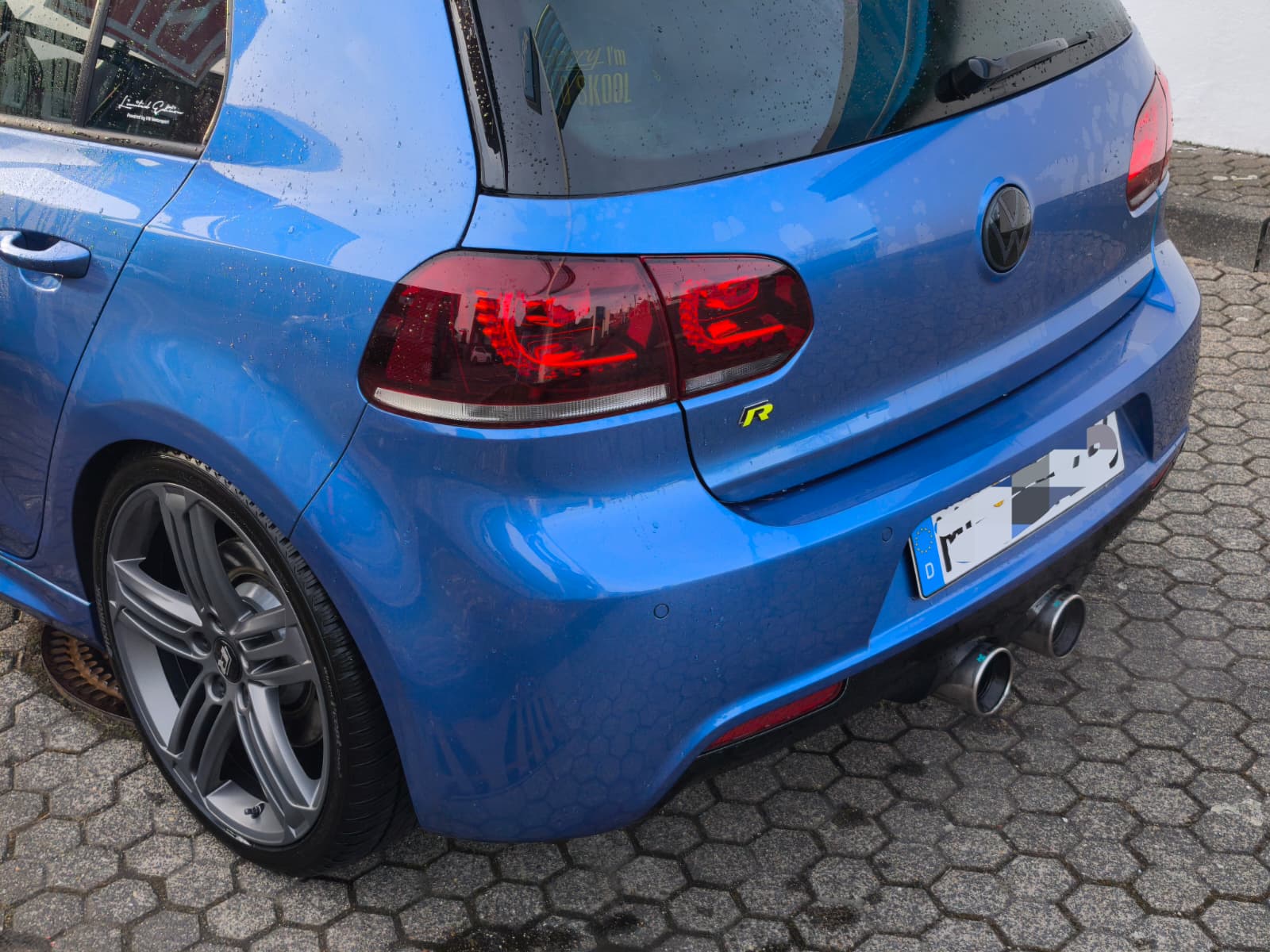

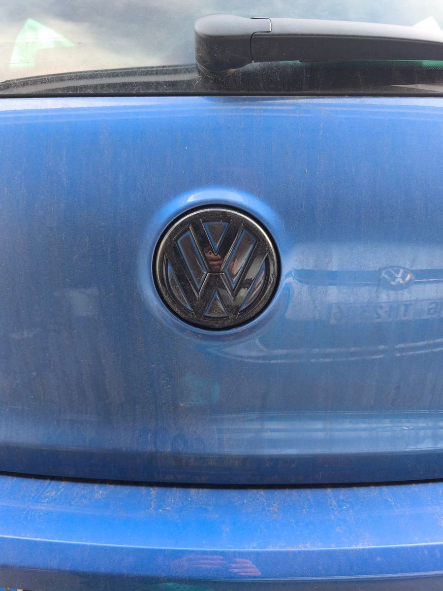

    Ja das stimmt, als ich das alte Emblem ausgebaut habe da hatte sich schon etwas dreck gesammelt und war in der Mulde etwas feucht was natürlich auf Dauer den Rost anzieht.
    Die Felgen sind Matt Grau gepulvert, wie genau die Farbe heißt kann ich nicht sagen.
    Leider konnte der Pulverer meines Vertrauens die Farbe nicht mehr anbieten als ich letztes Jahr die Pretoria Felgen in dem gleichen Farbton pulvern lassen wollte.
    Stattdessen habe ich mich dann für ein Porsche Grau in Seidenmatt entschieden und sieht zwar nicht gleich aus aber ich bin dennoch zufrieden und wirkt schon recht hochwertig. Ich mag dieses OEM+ Tuning^^
  • Beide Felgentypen mit diesen Grautönen passen perfekt :love:
    Hätte ich geahnt das die Talladegas so gut aussehen in grau, hätte ich sie in genau der gleichen Farbe gepulvert.
    Favorit wären für mich die Talladegas damit, die Pretorias hätten mir zuviel glanz, aber sieht beides sehr schön aus, kein Thema.

    Zum Ablauf kann ich nur sagen dass mein originales keinen Ablauf hatte (Habe keine RFK). Bei vielen ist die Dichtung des Kofferraumöffners mit der Zeit spöde oder porös
    geworden wodurch das Wasser in die Heckklappe hinein lief oder gar bei einer funktionierenden Dichtung sich das Wasser in der Emblem Mulde gesammelt hat.
    Gerade im Winter wenn noch Salz mit ins Spiel kommt kann man sich ja ausmalen was dann passiert. Richtig, es rostet dann irgendwann die Heckklappe weg.
    Das neue Emblem (Ebenfalls ohne RFK) hat eine art Silikondichtung und einen Ablauf
    Ich denke dass VW aus Kostengründen einfach nun alle Öffner so ausstattet damit nicht zwei Varianten produziert werden müssen.
