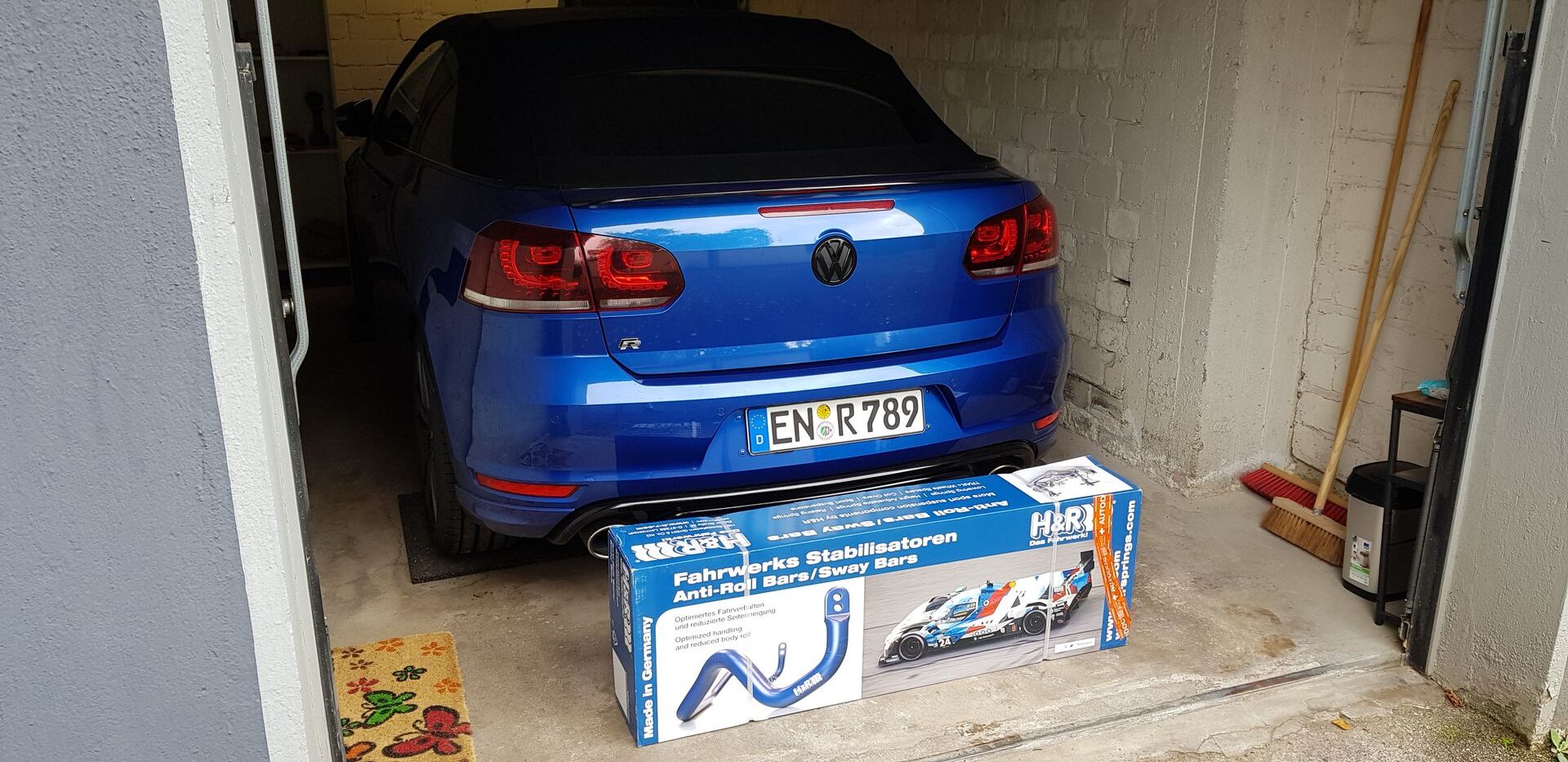

Habe die H&R 33014-2Querstabilisatoren bestellt, bester Preis bei Auto Direkt für schlappe 453€ plus Versand.
Der Einbau hier in Hattingen bei Royal Mobility mit Lemförderer Koppelstangen vorne + hinten + Spur einstellen ,etwas sportlicher darfs schon sein ca. 650€
