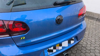

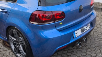

electribus,
Es ist immer am Ende des Tages Geschmackssache.
Den meisten würde das womöglich nichtmal auffallen, dass ein neues Emblem verbaut wurde.
Das neue hat halt mehr glänzend Schwarze akzente als das alte mit dem matten Grundboden unter dem Emblem selbst.
Da ich die Pretoria Felgen im Sommer mit dynamischen Nabendeckel fahre, passt das ganz gut zusammen.
Vorne allerdings würde ich das schwarze Emblem lassen da diesen 3D Effekt hat. Beim Golf 8 ist es ja schon eine Platte weil dahinter Sensoren sitzen.
Zum Ablauf kann ich nur sagen dass mein originales keinen Ablauf hatte (Habe keine RFK). Bei vielen ist die Dichtung des Kofferraumöffners mit der Zeit spöde oder porös
geworden wodurch das Wasser in die Heckklappe hinein lief oder gar bei einer funktionierenden Dichtung sich das Wasser in der Emblem Mulde gesammelt hat.
Gerade im Winter wenn noch Salz mit ins Spiel kommt kann man sich ja ausmalen was dann passiert. Richtig, es rostet dann irgendwann die Heckklappe weg.
Das neue Emblem (Ebenfalls ohne RFK) hat eine art Silikondichtung und einen Ablauf
Ich denke dass VW aus Kostengründen einfach nun alle Öffner so ausstattet damit nicht zwei Varianten produziert werden müssen.

Hallöchen,

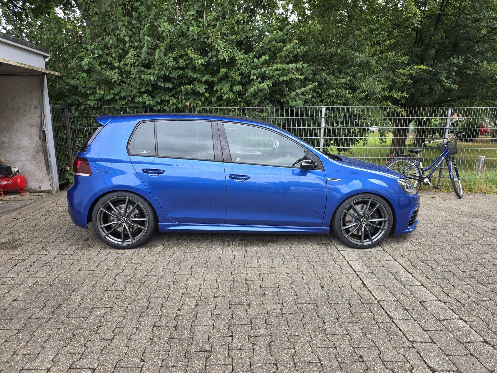

ja sieht sehr gut aus, vorallem kann sich jetzt kein Schmutz mehr ansammeln im Emblem.

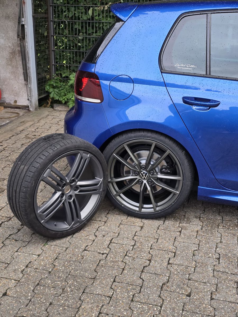

Auch deine Felgenfarbe ( 19" ? ) sieht super aus, welche Farbe ist das, evtl. Gunmetall ( gepulvert ? ).
Dankeschön
Ja das stimmt, als ich das alte Emblem ausgebaut habe da hatte sich schon etwas dreck gesammelt und war in der Mulde etwas feucht was natürlich auf Dauer den Rost anzieht.
Die Felgen sind Matt Grau gepulvert, wie genau die Farbe heißt kann ich nicht sagen.
Leider konnte der Pulverer meines Vertrauens die Farbe nicht mehr anbieten als ich letztes Jahr die Pretoria Felgen in dem gleichen Farbton pulvern lassen wollte.
Stattdessen habe ich mich dann für ein Porsche Grau in Seidenmatt entschieden und sieht zwar nicht gleich aus aber ich bin dennoch zufrieden und wirkt schon recht hochwertig. Ich mag dieses OEM+ Tuning^^ -

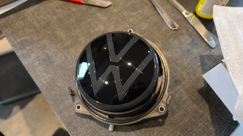

Für die jenigen die den 6er von hinten etwas frischer wirken lassen wollen.
Ich habe mich etwas mit dem Heck Emblem befasst und festgestellt, dass das Emblem des Golf 8 am 6er passt.
Ich habe mir einen gebrauchten Heckklappengriff vom normalo Golf 8 ohne Rückfahrkamera bei Kleinanzeigen für kleines Geld gebraucht gekauft und dann auf das Original 8R Black Edition Emblem umgebaut.
Kleiner positiver Nebeneffekt, der neue Öffner hat ein Wasserablauf somit sammelt sich kein Wasser im Emblem und fließt ab.
Den passenden Schlauch habe ich bei AliExpress gekauft.
Nachtrag: Angeblich sei es sogar möglich das Emblem sogar auf den Öffner des Golf 6 umzubauen sodass man sich keinen Öffner vom 8er kaufen muss.
Finde den Wasserablauf aber ganz praktisch da sich so kein Wasser mehr in der Emblem Mulde sammelt und irgendwann über die Jahre anfängt zu rosten.
Für die interessenten ein paar Bilder und die Teile hier gelistet.
Heck Klappen Griff Teilenummer:
5H6827469ADPJ
Black Edition Emblem Original:
https://shop.ahw-shop.de/origi…on-logo-5h0898633a?c=9161
Ablaufschlauch:
https://a.aliexpress.com/_EQCyYa4 -
sofern dein 6er R mit den Talladega in 19 Zoll ausgeliefert wurde, dann steht die Größe in deinem CoC Papier und du kannst sie einfach so fahren. Beide Felgen haben die identische Größe.
Sollte der Wagen mit 18 Zoll ausgeliefert worden sein, dann wird es eine Einzelabnahne. Ob du heutzutage noch 225er eingetragen bekommst ist fraglich.
Nein das ist leider nicht so einfach. Viele Leute fahren unwissend mit Rädern von anderen Modellen herum aber wenn es zu einem Unfall kommt (schlimmstenfalls mit Personenschaden) dann ist die Kacke am dampfen!
Alles anzeigenHallo zusammen,
ich würde gerne Pretoria 19 Zoll auf meinem Golf 6 R fahren. Wenn ich es recht rauslesen konnte, muss man darauf achten die ET 50 vom Golf 7 R zu besorgen anstatt die mit der geringeren ET vom TROC/Passat.
Passen die Felgen problemlos ohne Spurplatten? Ist es möglich auch die Golf 7R Reifendimension zu übernehmen (235 35 19 statt 225 35 19)?
Danke euch!
Ich habe die Pretoria in 19 Zoll seit August letzten Jahres drauf.
Wenn du ab Werk die Talladega in 19 Zoll drauf hattest dann passt das Plug & Play ansonsten mal mit dem TÜV sprechen wie es aussieht zwecks Reifenänderung auf 225 etc..
Trotzdem müssen die abgenommen werden weil es Felgen sind die für den Golf 6 nie existierten.
Die 19 Zoll Felgen sind im vergleich zu den 18 Zöllern geschmiedet und mal im ernst die 18 Zöller sehen verloren aus.

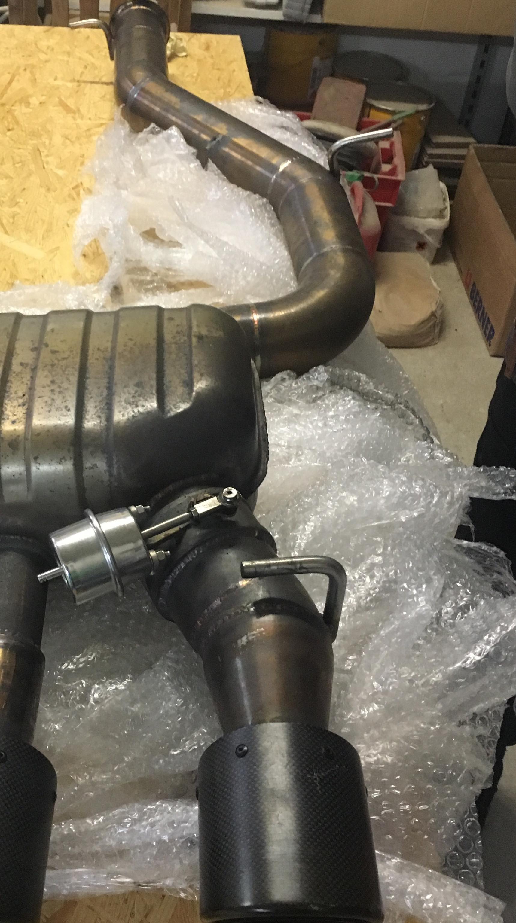

Wie sieht es mit Downpipe aus ? Hat die Limo eine andere verbaut wegen dem Allrad ?
Fragen über Fragen..... danke für die Antworten....
Du kannst die Downpipe vom Allrad verbauen, das passt.
Nur andersrum gehts nicht aufgrund der Rohrführung -

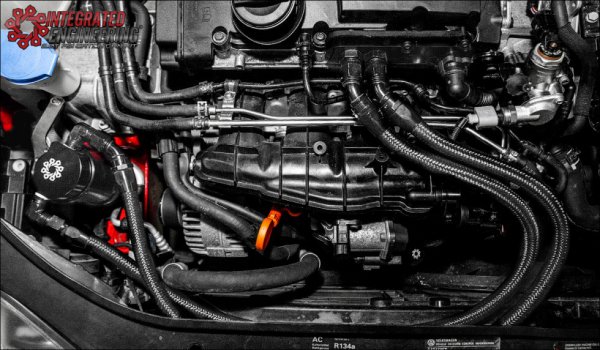

Man kann die Dash Anschlüsse ändern.
Habe von Dash10 auf Dash6 gewechselt weil die Schläuche von HG so dünn sind und ich da nicht mit irgendwelchen Adaptern pfuschen wollte^^
Ich würde einfach irgendeinen universal Catch Tank nehmen, kosten viel weniger und man kann ihn ja evtl in der Radhausschale verschwinden lassen oder sonst wo
Ja so ist es, die große Feder bei DSG weglassen.
Soll helfen -
So wie ich das sehe ist das Set von HG das einzige, was man auf der Beifahrerseite montieren kann, ohne den Aktivbehälter zu entfernen. Also was wirklich p&p passt. Man könnte natürlich auf auf der Fahrerseite montieren, aber wenn man da den Luftfiter schon hat, ist das auch nix. Auf der Seite von HG steht da was von "Halter für Catch Can". Braucht man den auch noch beim EA113?
Ja den Halter muss man dazu bestellen.
Muss dazu sagen dass der Halter ein original VW Teil ist und wohl bei den Dieselmodellen verwendung findet.
Damit wird dann der Tank mit einer Schraube gehalten.Noch eine eventuelle wichtige Info für alle:
Fahre das HG Catch Can Kit seit über einem Jahr und funktioniert soweit ganz gut.
Habe vor ein paar monaten allerdings die PCV Platte getauscht und gegen eine von BarTek ersetzt weil die es in schwarz anbieten und ich es eigentlich nur wegen der Optik haben wollte.
Jedenfalls ist mir aufgefallen dass die PCV Platte von HG (Mitgeliefert beim Catch Can) hinten bei den Anschlüssen auf der Rückseite der Platte diese einbuchtung hat wie beim PCV Fix.
Das bedeutet dass nicht wirklich alle Gase über die Schläuche zum Catch Can gehen sondern nur teilweise.
Die Platte von BarTek hat diese einbuchtung nicht und somit kann wirklich alles in den Tank befördert werden.
Das ergebnis ist deutlich spürbar bzw. merkbar!
Bei der HG Platte musste ich im Winter nach 3500km oder spätestens 4000km leeren dann waren die 500ml voll.
Bei der BarTek Platte muss ich nun im Winter nach 1200-1500km schon leeren!
Finde das ist deutlich
Dabei ist in meiner Umgebung der Winter echt Human und kälter als -8°C wird es hier nicht.
Heute waren es +17°C
Im Sommer wirds weniger sein klar aber das muss ich dann noch herausfinden.
Bezeichnung oder Teilenummer habe ich zwar nicht aber ich meine gelesen zu haben dass sich die Leiste nicht einfach austauschen lässt.
Soll angeblich von hinten verklebt sein -
Ich habe es seit über einem Jahr verbaut und läuft perfekt.
In Verbindung mit ner gescheiten Ansaugung + Turbo Outlet passt das Gesamtbild mit dem leichten Pfeifen.Das GFB DV+ macht bei vielen DSG Fahrern probleme weil die Schaltvorgänge so schnell sind, dass das Ventil nicht richtig arbeiten kann.
Deswegen würde ich es nur beim Handschalter verbauen.
