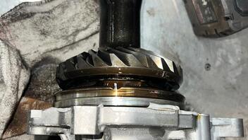

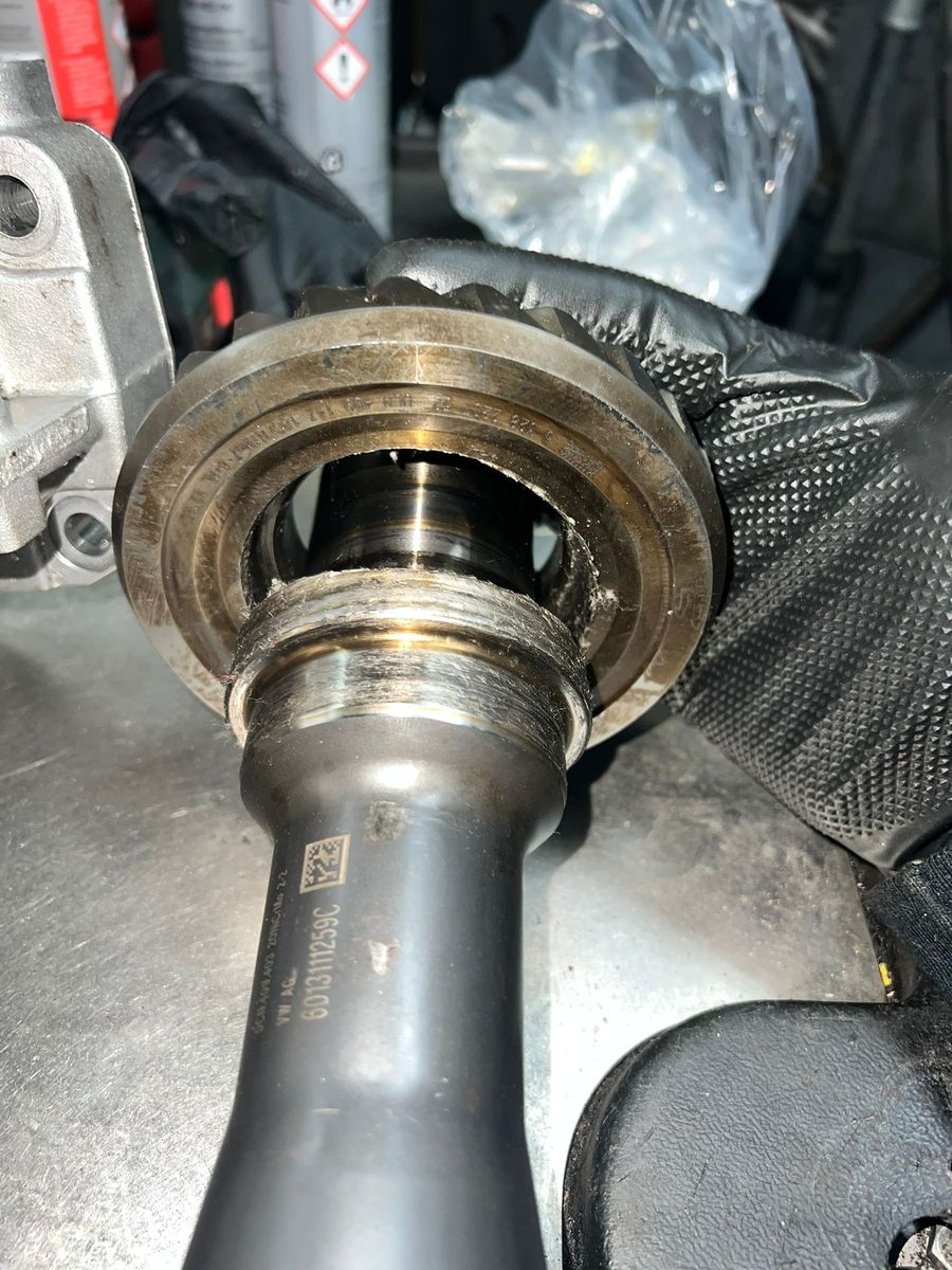

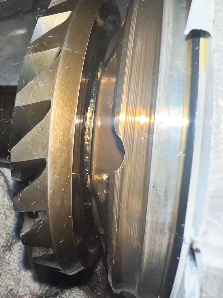

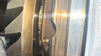

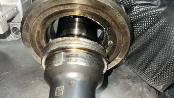

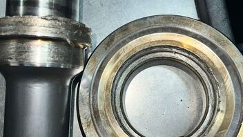

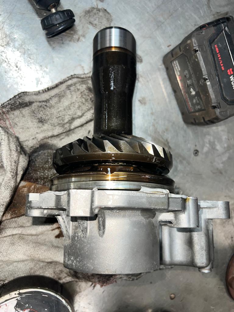

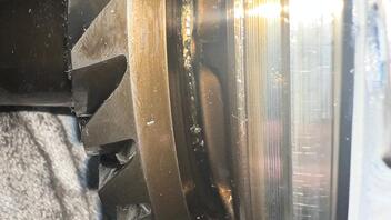

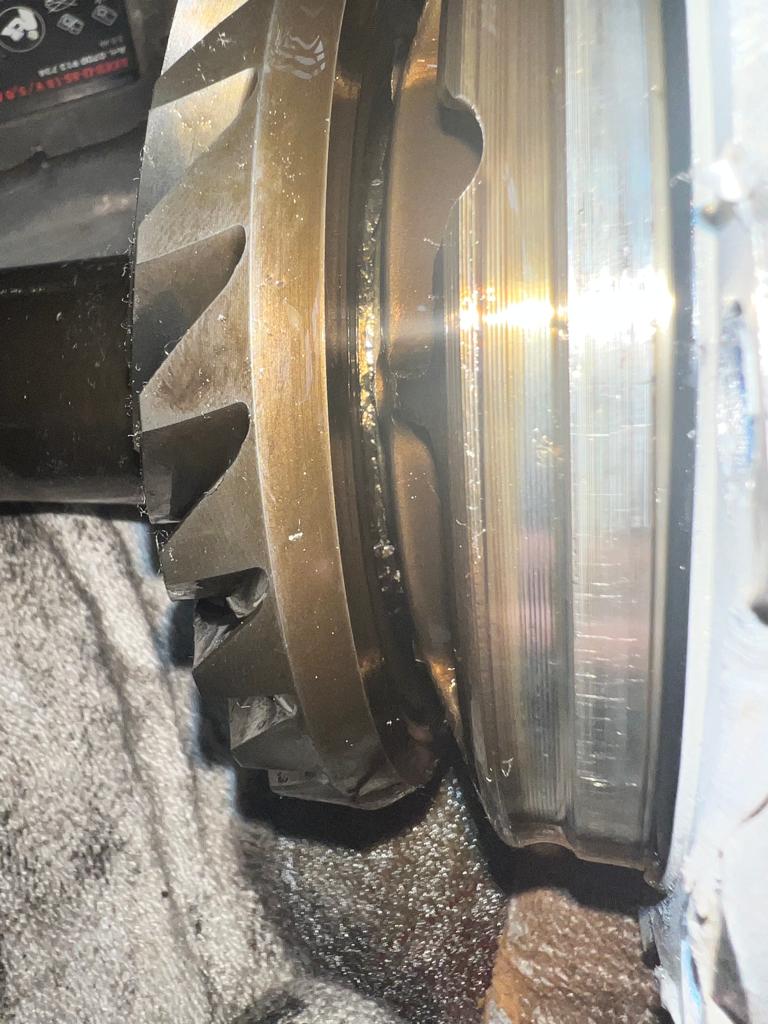

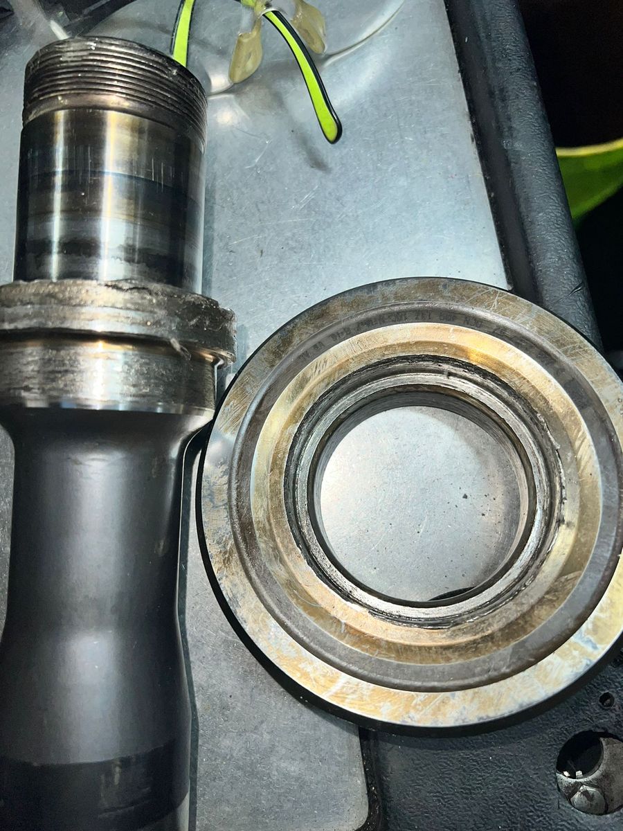

  • ein überholtest Winkelgetriebe sollte für einen Könner kein Problem sein.
    Haben wir früher nur so gemacht.
    Hier mal Bilder, da ist gar nedd so viel drin:
  • Dann kann ich gar nicht nachvollziehen, dass mir 4 von 5 Werkstätten, die auf Getriebe spezialisiert sind, gesagt haben, sie machen keine Instandsetzung, sondern nur einen Austausch. Ich denke, die meisten profitieren einfach mehr davon. Danke für die Bilder.
