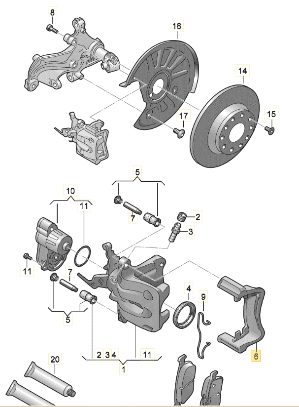

    Jetzt mache ich mich an den tatsächlichen Wechsel und habe zur Sicherheit nochmal nach den passenden Schrauben-Teilenummern und den korrekten Drehmomenten gesucht, bin aber im Netz nur auf widersprüchliche Angaben gestoßen. Mein bisheriger Informations-Weg (früher via einer archivierten Anleitung im 7zip-Format) funktioniert mittlerweile leider nicht mehr.
    Deshalb hier nochmal gezielt meine Fragen:
    • Welche Teilenummern haben die Schrauben für
      • Bremssattel an Halter
      • Bremssattelhalter an Achszapfen
      • Fixierschraube der Bremsscheibe
    • Welche Drehmomente gelten jeweils (am besten nach VW-Vorgabe)?
    • Welche Schrauben müssen laut VW zwingend ersetzt werden und welche können ggf. wiederverwendet werden?

  • Also soweit mir bekannt ist sind ersatzschrauben immer dabei weil diese ja mit schraubensicherung versehen sind
    Die Schrauben für die Scheiben sind beim scheibenpaket
    Die anderen sind bei den Klötzen dabei
    Aber alles ohne Gewähr
  • Die Nr.8 N91168901 sind die "dicken" M12 x 1.5 x 65 Schrauben. Diese halten den Bremssattel am Auto. Die sind nicht dabei. Das sind auch Dehnschrauben und müssen ersetzt werden. Soweit ich weis bekommen sie 90Nm + 90°. Bei den anderen stimme ich dir zu, die Nr. 15 sollte bei den Scheiben mit dabei sein.
