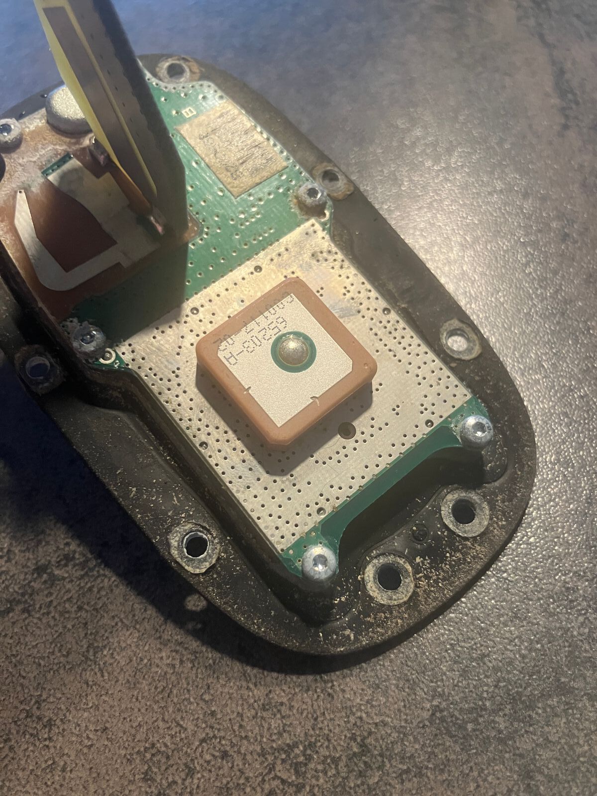

  • Moin, hatte das vor 4 Jahren auch bei meinem, da stand ich angeblich immer in Süd-Spanien :S Habe dann beim Freundlichen eine neue Dichtung besorgt, Antenne ausgebaut und die Platine getrocknet und gereinigt, danach versiegelt und mit der neuen Dichtung wieder verbaut. Seither keine Probleme mehr, ist also auch einen Versuch wert.

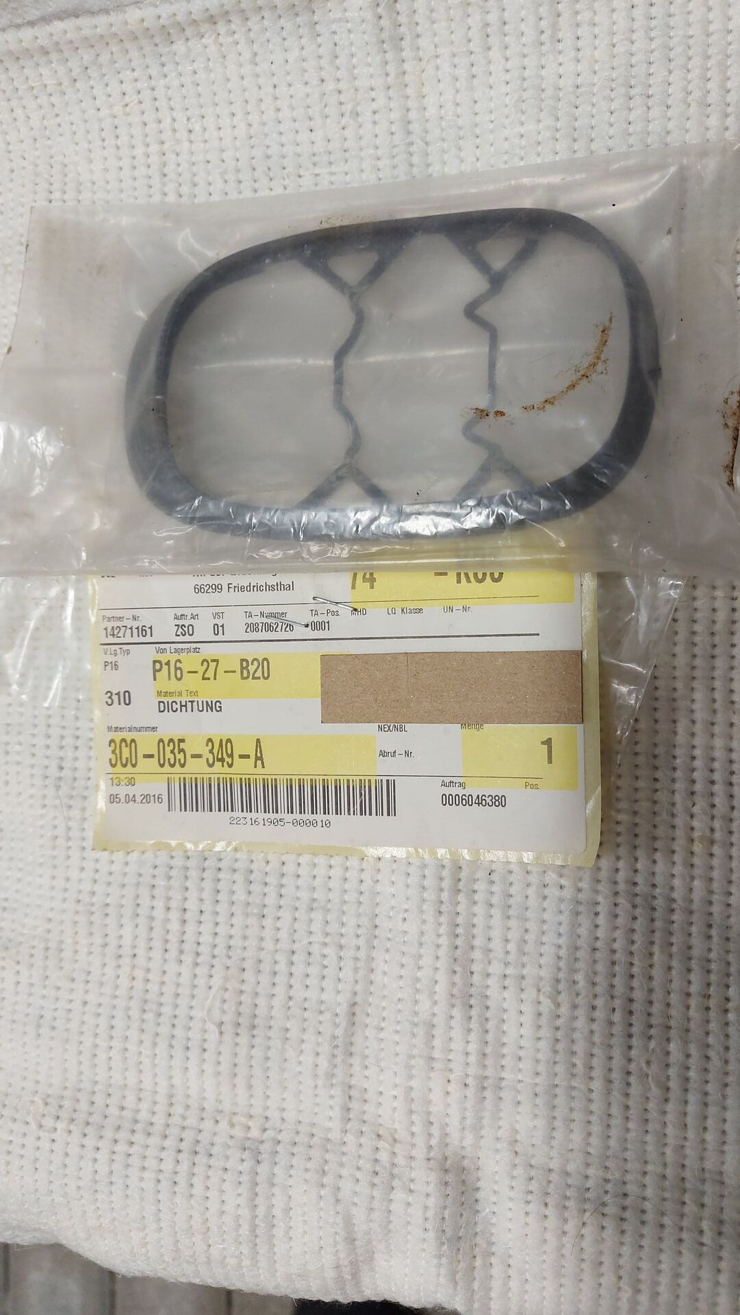

    Interessant. Man bekommt also die Dichtung bei VW einzeln? Also quasi die den inneren Teil der Antenne abdichtet? Würde ich mir ja gerne mal ansehen, ob da Waschung machen ist.
  • Ich war gerade für Dich einmal in meinem "Lager", bitteschön :S
    hat € 3,65 gekostet
    hat € 3,65 gekostet
    Also die Dichtung hatte ich ja schon angesprochen. Die hat ja mit der Abdichtung als solches nichts zu tun. Das ist ja quasi nur eine Gummilippe das die Antenne nicht direkt auf dem Lack aufliegt.
    Hattest du die Antenne auch zerlegt? Also kommt man da an die Innereien ran?
  • Ja, hatte die Platine in der Hand, der einzige Schutz der Platine vor Feuchtigkeit ist eben jene Dichtung

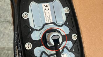

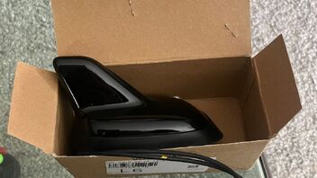

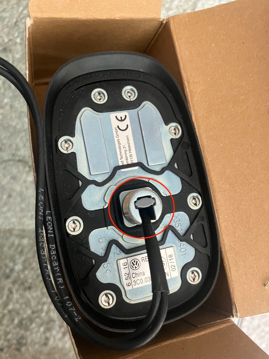

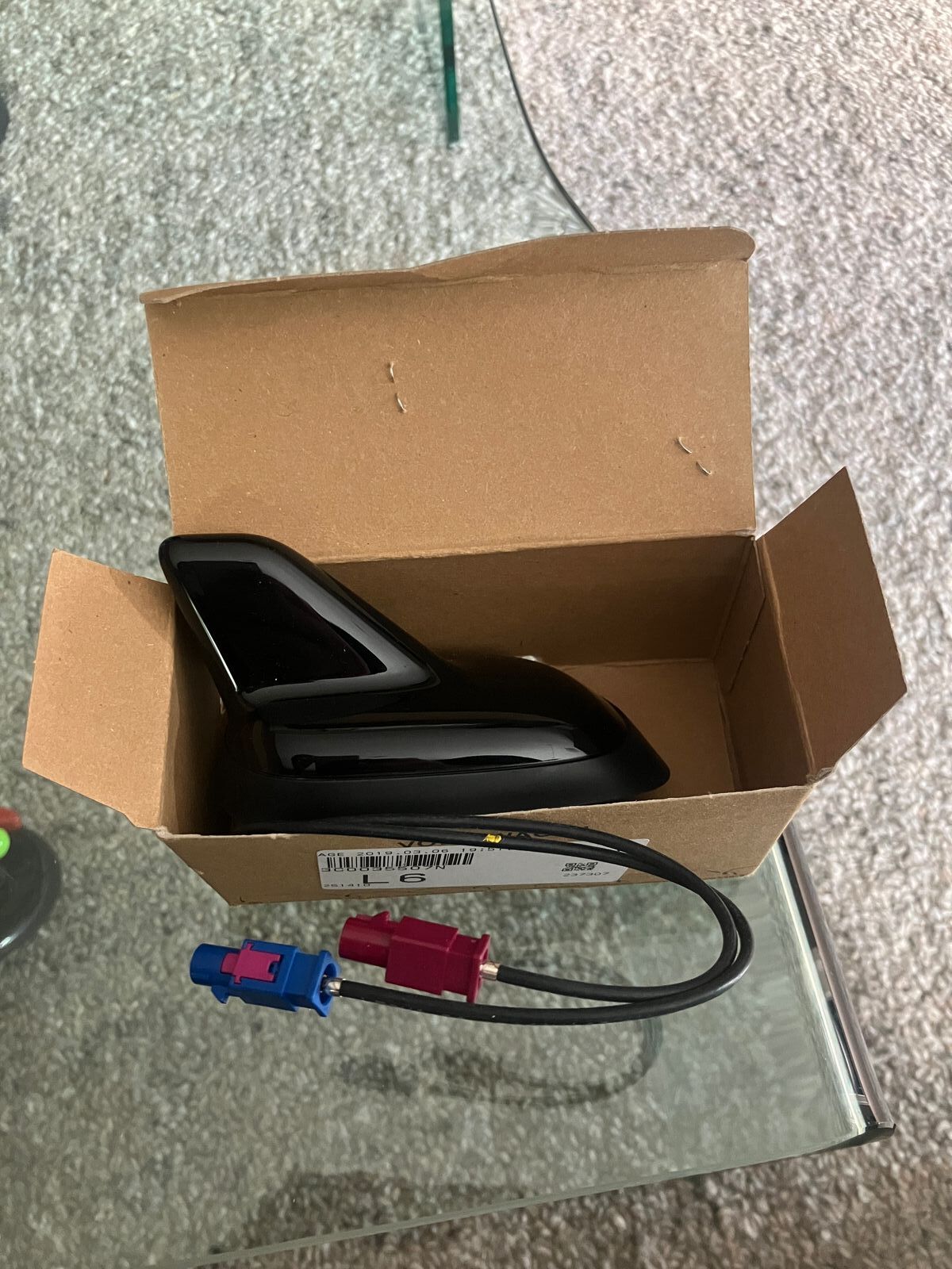

  • So hab mir mal eine neue Antenne besorgt. Bevor ich das jetzt ausbaue, ist da rund um das Gewinde wie ich rot markiert habe noch eine extra Dichtung / O-Ring oder nur die eine große, die da schon ist bzw. von masc0058 schon genannt? Kann mich echt nicht mehr entsinnen. Mutter und Unterlegscheibe kann man ja wiederverwenden.

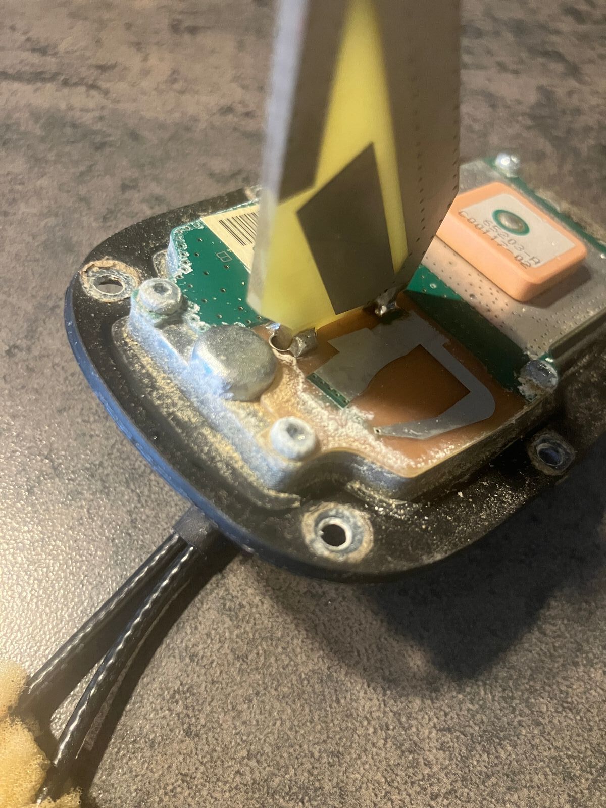

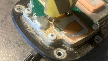

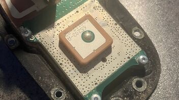

  • Hi,
    so ähnlich hat meine auch ausgesehen. Hab sie etwas abgebürstet. Hab da si ne mini "Drahtbürste" mit Kunststoffborsten dran. Damit geht der weiße Gammel ganz gut weg. Hab dann auch gut mit Kontaktspray durchgespült aber hat nix geholfen. Hab ne gebrauchte verbaut und mit Spraydose neu lackiert.
    Seither bewegt sich mein Auto auch wieder auf der Karte 😉

  • Was soll ich sagen. Zu meinem Verwundern ist die neue Antenne nicht dicht. Da kommt Wasser rein. Hab die Blende hinten am Himmel abgemacht und innen bei der Mutter der Antenne ist es feucht.
    Ist da wirklich keine Extra Dichtung außer das Gummi unten an der Antenne? Angezogen wurde alles korrekt, kann man eigentlich nichts falsch machen.
    Die alte Antenne war immer dicht. Hatte die zwei mal draußen. Einmal beim Lackieren und einmal beim Nachlackieren der Antenne selber.
