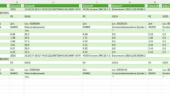

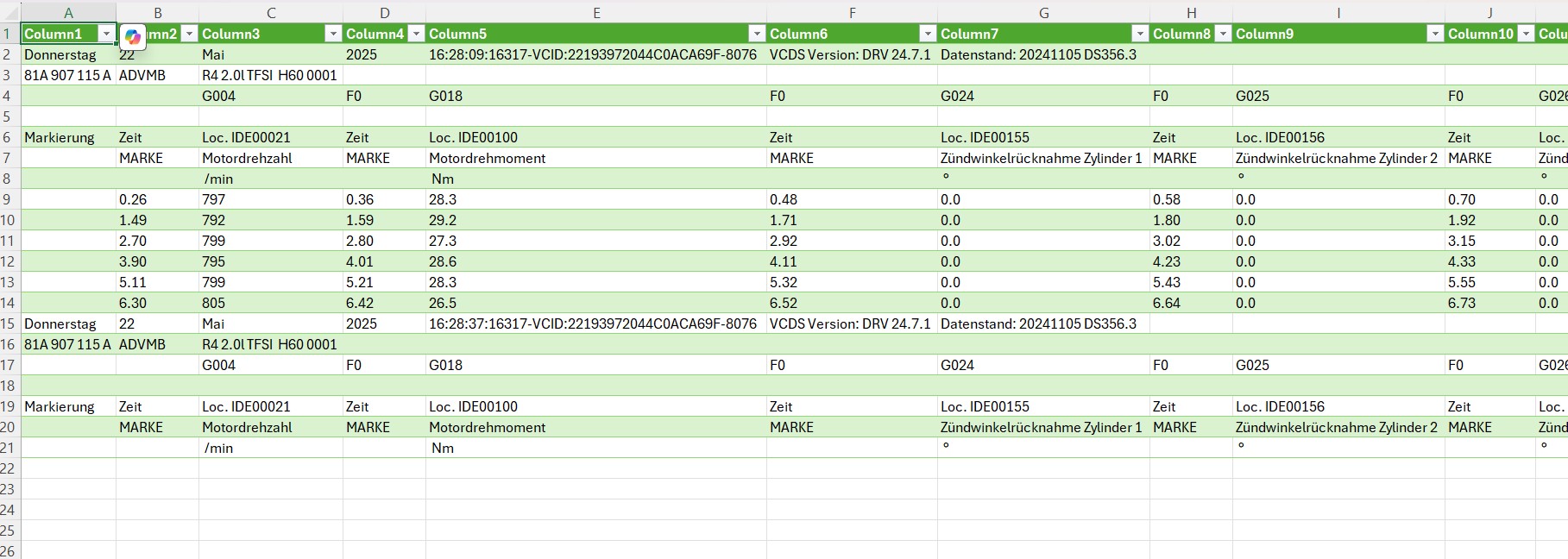

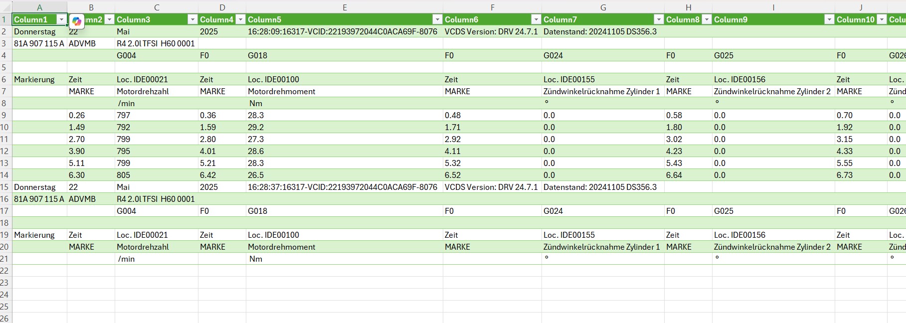

    Habe heute nochmal zwei Fahrten geloggt. Dachte ich zumindest, aber Pustekuchen: bei beiden Messungen wurde bereits nach wenigen Sekunden das Datenlogging abgebrochen. Sehen konnte man das während des Loggens nicht, weil alles ganz normal durchlief und ich die Messung auch wie gewohnt nach mehreren Minuten des Aufzeichnens anhalten und abschließen musste.
    So sieht das Ergebnis aus: es wurde eine Logdatei angelegt, Daten aufgezeichnet, dann abgebrochen, wieder ein neuer Tabellenkopf angelegt, aber ab da wurde gar nichts mehr geloggt :(
    macht es einen Unterschied, ob man "Turbo" aktiviert oder nicht (was die Stabilität der Datenaufzeichnung anbelangt)?
