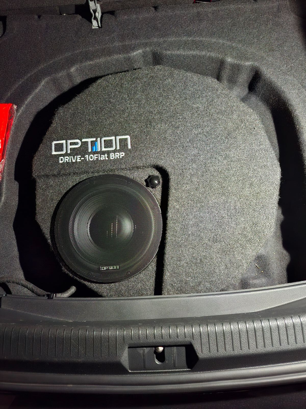

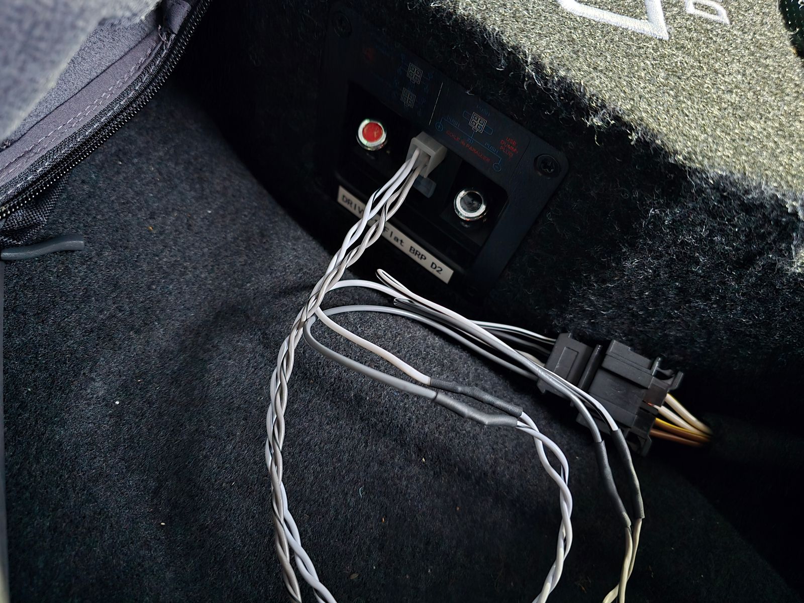

    Als relativ günstige Erweiterung habe ich den kleinen Sub durch einen von der ARS24 Eigenmarke Option ersetzt. Mit 2 x 2 Ohm und 25er Doppelschwingspule passt der auch an den werksseitigen Verstärker. Durch ein Adapterkabel, welches man allerdings beim Übergang von den fahrzeugseitigen Kabeln umpinnen muss (der schwarze Stecker, der in die gelbe Buchse am Originalsub kommt => 1=1- / 2=2- / 3=1+ / 4=2+), ist der Anschluss auch für ungeübte schnell erledigt.
    Der Klang ist sehr stimmig und rundet das originale Dynaudio nach unten gut ab. IMO für den Preis eine Empfehlung, aber nichts für die HipHop-Fraktion.
    Von der Höhe her passt es mechanisch gerade noch so (der Kofferraumboden liegt um ein paar mm erhöht auf). Bei den Golf 7 ohne Allrad kein Problem.

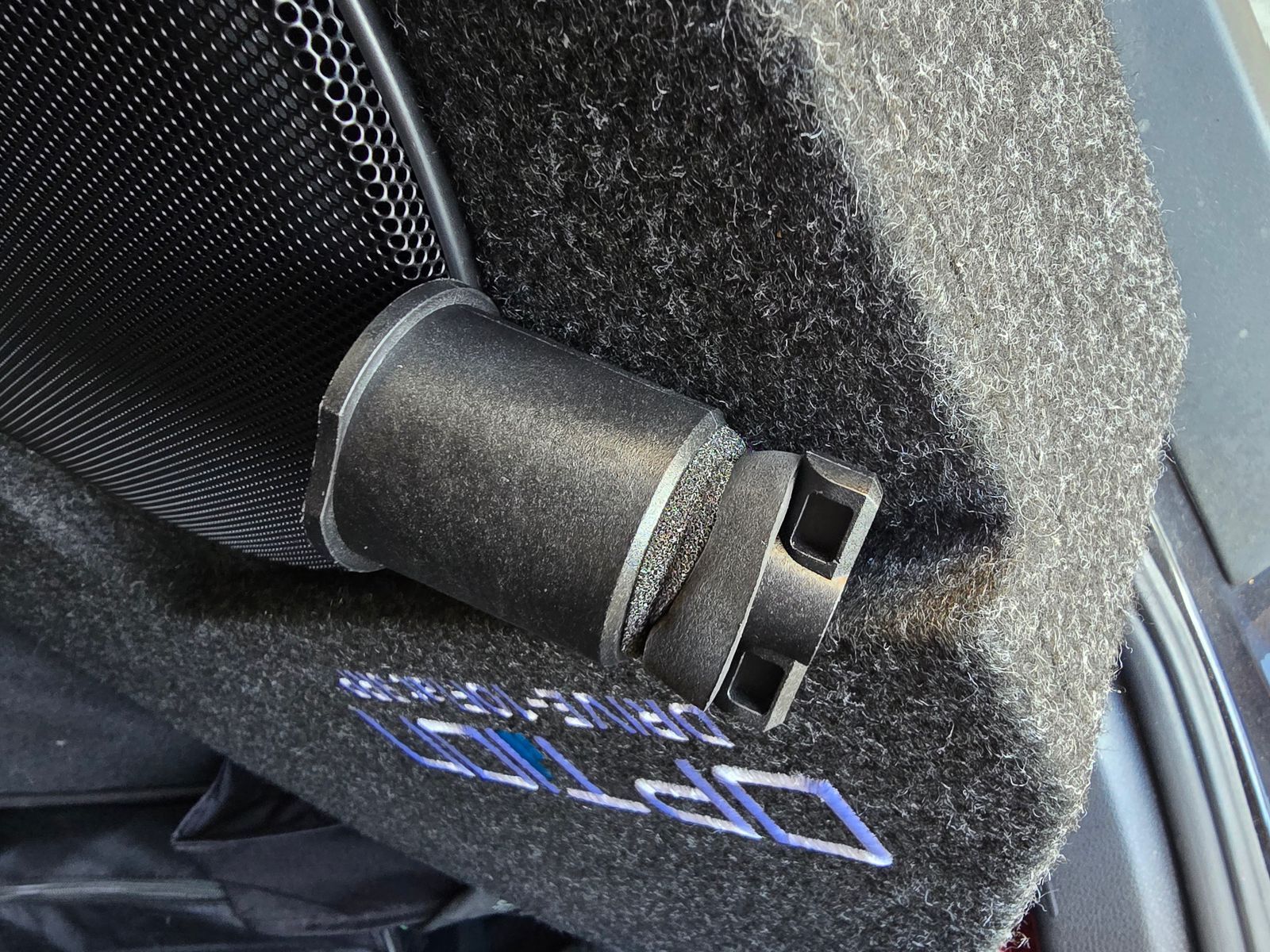

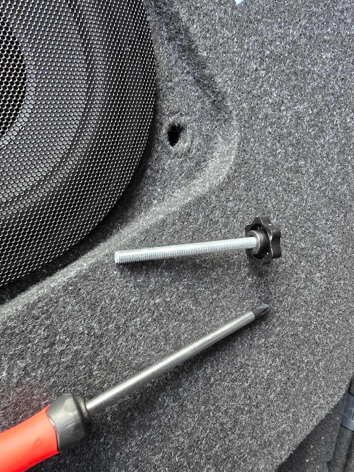

    Die Sterngriffschraube war bei meinem Fahrzeug ca. 5 mm zu kurz, auch wenn beim Gegenstück der Verschraubung der OEM Schaumring untergelegt wurde. Ich habe das Gehäuse dann mit einer Gewindestange M8 + Karosseriescheibe + Mutter befestigt (kein Foto davon).
    Alles in allem aber für den Preis ein gutes und sehr praxistaugliches Produkt! Insbesondere die Phasendrehung bei den Molexanschlüssen ist super.

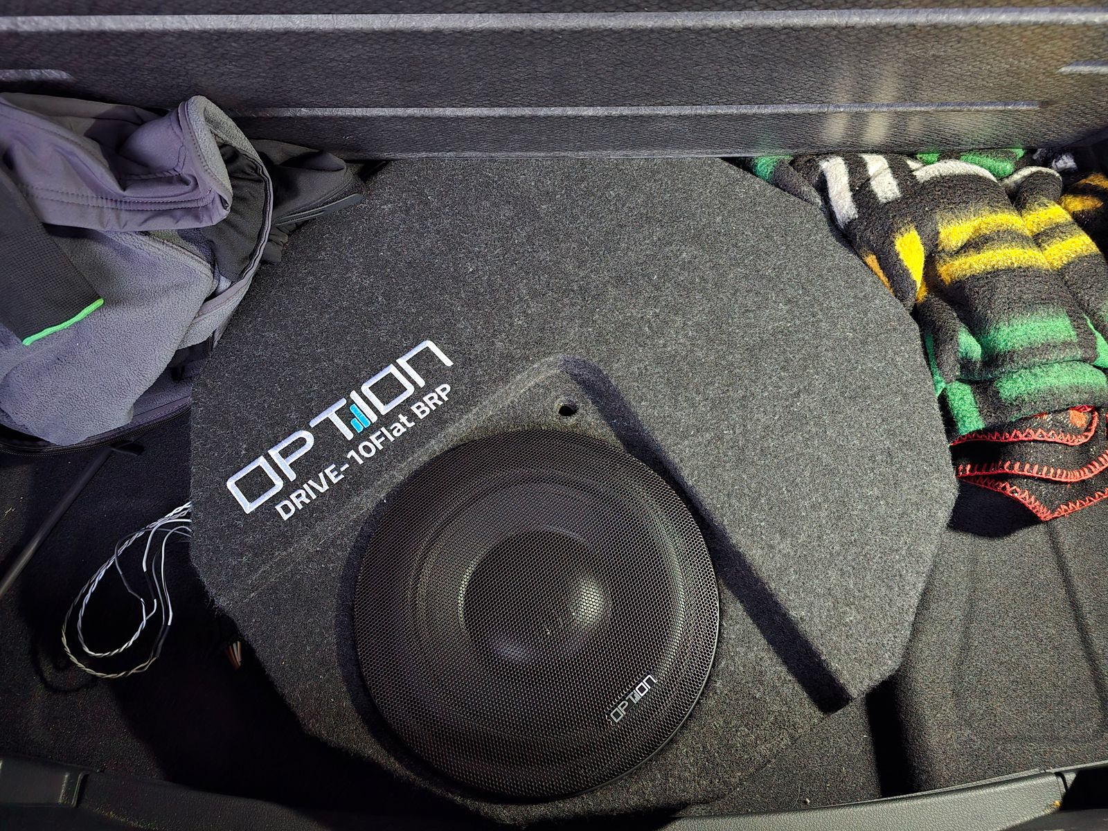

  • Ist seit gestern drin ;)
    Musste bissl was von meiner Dämmung rauswerfen damit er passt, und der Kofferraumboden liegt etwas auf dem Gitter auf.
    Die mitgelieferte Schraube hat gerade so gepasst.
    Aber der Bass ist schon fein, deutlich besser als Serie.
