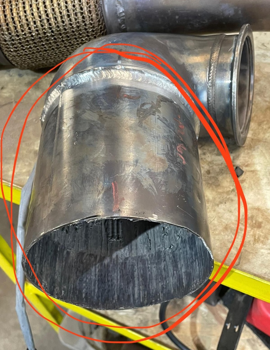

  • Ok, ich bin ( ich hatte es auch im Forum geschrieben) drei Wochen ohne Kat gefahren. Da ist leider nichts wirklich lauter. Also aus meiner Erfahrung. Und ich hatte eine Ego-X Downpipe, allerdings damals noch mit Serienanlage.
  • Das bei einer Bull-X DP das raus schneiden vom Kat nix bringt, finde ich sehr komisch. Hattest du da nen MSD Ersatz der noch auf original 65mm reduziert war und dann erst auf die 70mm von der Akra ging?
    Mit meinem Kollege der den 7.5R mit 3" Catless DP, MSD Ersatz und Serien Akra gefahren ist, sind wir mehrfach quer durch Europa und haben auch nen Kollegen der nen 7.5R mit Serien DP und Serien Akra aber MSD Ersatzrohr gefahren ist. Der Unterschied in Klang und Lautstärke war meinem Gefühl nach deutlich. Und ich kann ja nichtmal zwischen Serien Ansaugsystem und Ansaugmod unterscheiden. Also echt schräg, denn ich finde das die Akra sich schon deutlich anders anhört ohne Kat, unter Last würde ich sogar sagen der Klang ist mit Kat schöner, weil die Akra dann sehr blechern wirkt.
