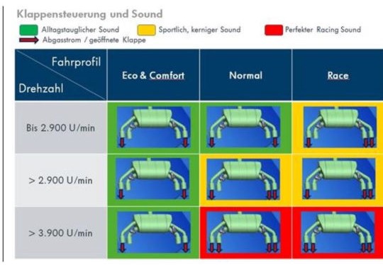

    Habe nun die Remus Klappenanlage verbaut und bin auch wirklich positiv überrascht wie gut die sich anhört. Nur wollte ich fragen wie die Klappensteuerung genau funktioniert?
    Bei mir sind die Klappen im Stand immer geöffnet. Ist das normal? Nur wenn ich im "ECO" bin und den Gang rein mache schliessen sie sich auch im Stand. Sonst immer offen und wenn er rollt gehen sie im Modus "NORMAL" zu. Bei "Race" meine ich bleiben sie offen.
    Ausserdem ist mir auf der Autobahn aufgefallen, wenn ich konstant 130 km/h fahre und zwischen den Fahrprofilen "NORMAL"/"RACE" wechsle, das mit den Klappen nichts passiert, bzw. das die Klappen sich nicht öffnen wenn ich von "NORMAL" auf "RACE" schalte.
    Erst wenn ich Gas gebe reagieren die Klappen, aber komischerweise auch dann nicht immer.:/:S
    Ist da etwas falsch verbaut oder ist dies die "normale" funktion?

  • Die klappen schließen und öffnen in Abhängigkeit von Modus, Drehzahl, Geschwindigkeit und IMO Gang. Irgendwo gibt es dazu auch einen langen Beitrag. Das anhänge Bild stammt auch aus diesem Beitrag und das Bildrecht liegt nicht bei mir.
  • Vielen Dank für deine Antwort. Diesen Beitrag habe ich glaube ich gesehen nur wenn ich mich nicht irre, war dort die Rede vom 6er Golf R. Ist dies gleich zu sehen wie beim 7er?
    Ist vom 7R,also das Bild ist gemeint.

  • Ausser in "Eco",ja.
    Zumindest beim Handschalter.
