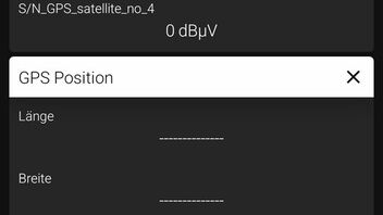

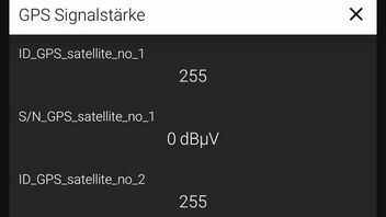

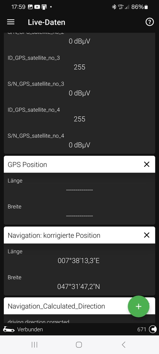

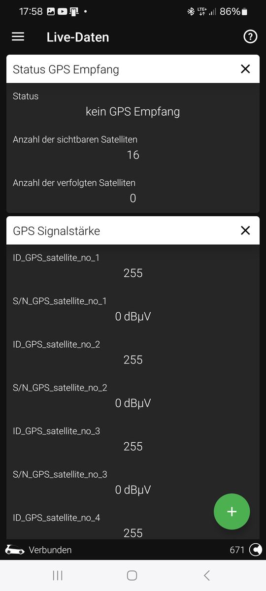

    Hier mal ein Screenshot der Livedaten, Ein Fehler ist nicht abgelegt.
