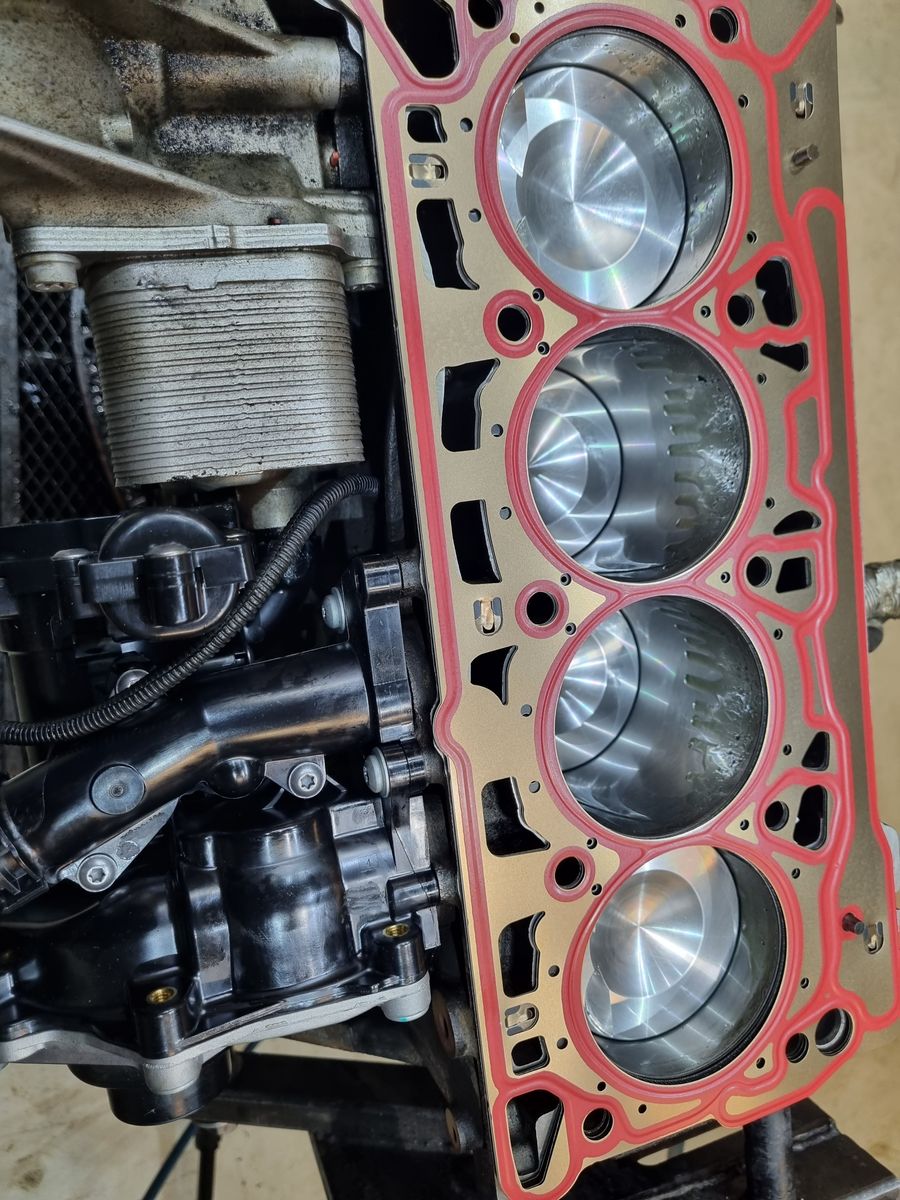

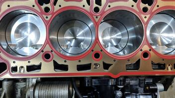

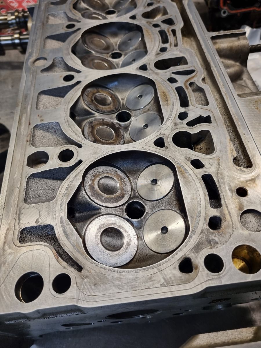

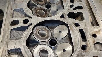

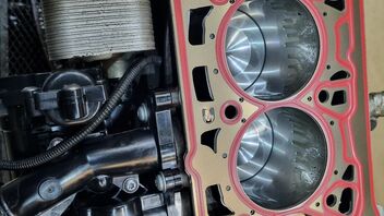

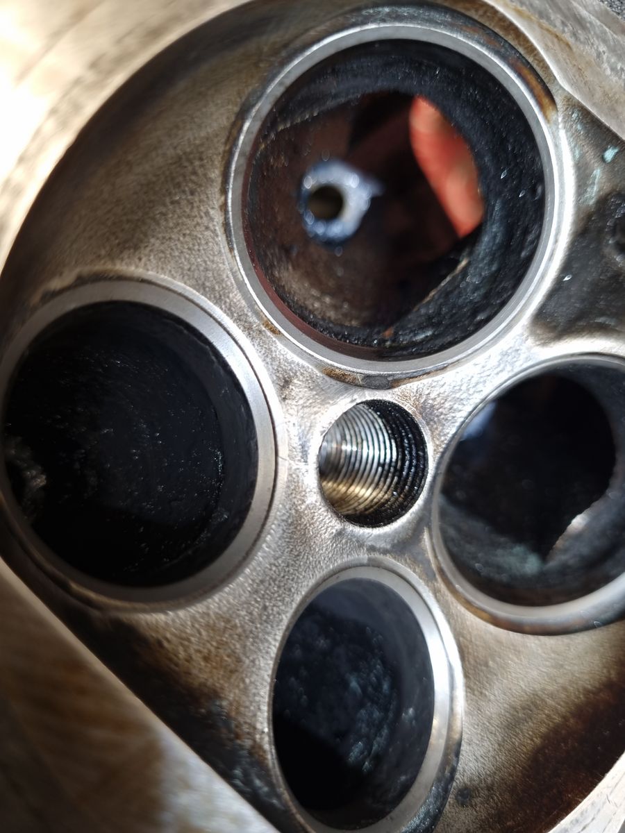

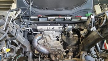

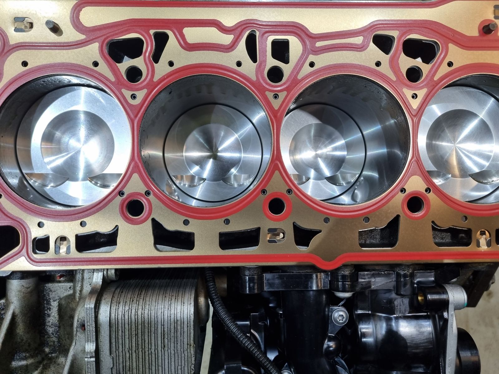

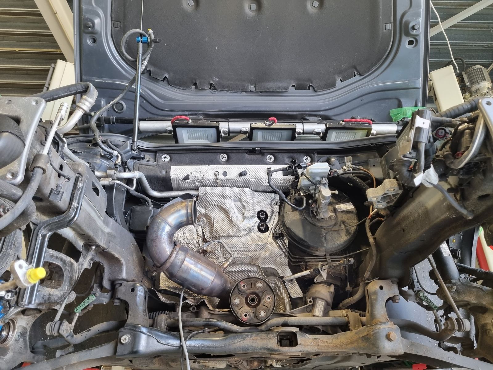

    Anbei Bilder der Revision.
  • Wurde der Zylinder Kopf nur gereinigt wie auf dem Bild? oder zerlegt und Schaft Dichtungen neu?
    Ob die Ventilsitze dicht sind, sieht man nur beim auslitern.
    Viel Öl in Verrohrung und LLK, also ausbauen und spülen, es kann ja sein, dass da von früher auch noch ein Haufen Öl drin ist.
  • Kopf wurde gereinigt, neue Auslassventile und Einlass wurde nur gereinigt.
    Auch neue Dichtungen.
    wurde die Dichtheit der Ventile geprüft?

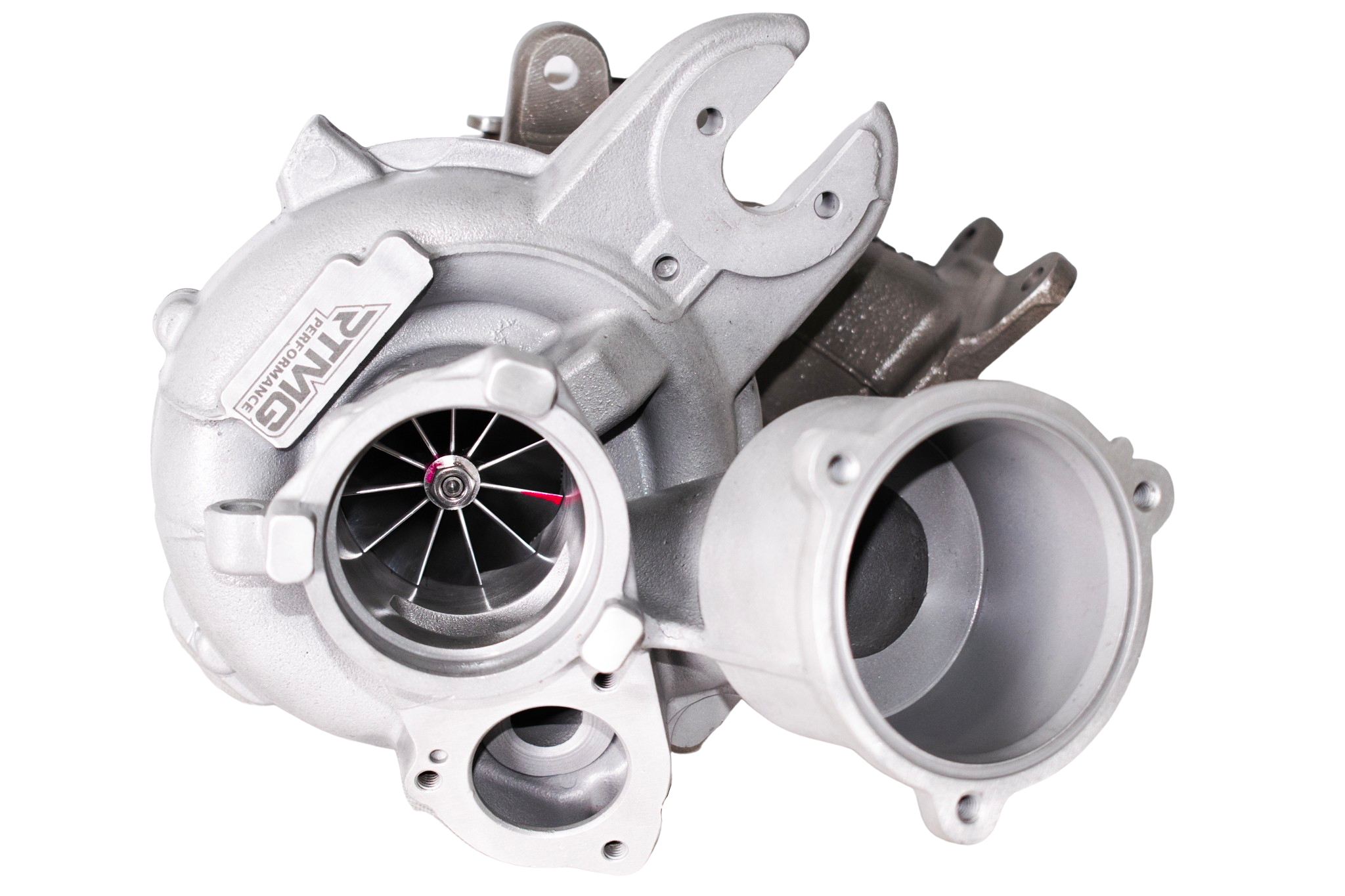

    Motor in Ordnung? dann lass ich eine neue Hybrid Turbo montieren und eine Ölwechsel mir Ravenol RUP.
    Dieser Turbo:
    Hybrid Turbocharger IS38 IS580X for 580 HP - 1.8 / 2.0 TSI EA888 Gen 3 Audi A3 / S3 / TT / TTS / Golf / Polo / Ibiza 6P / Leon / CUPRA
    Hybrid Turbocharger IS38 IS580X for applications up to 580 HP Specifications: Fast spool Billet Compressor Wheel, 54 mm, 11 Blade design CNC-machined…
    rtmgperformance.com
  • Wartezeiten sind auch in D. teils sehr lange.
    Der Turbo an sich, scheint ähnlich meinem, ein aufgebohrter zu sein mit Luftseite 11 Schaufeln /Abgas 9 Flügler mit ca. 58mm Frischluftseite.
