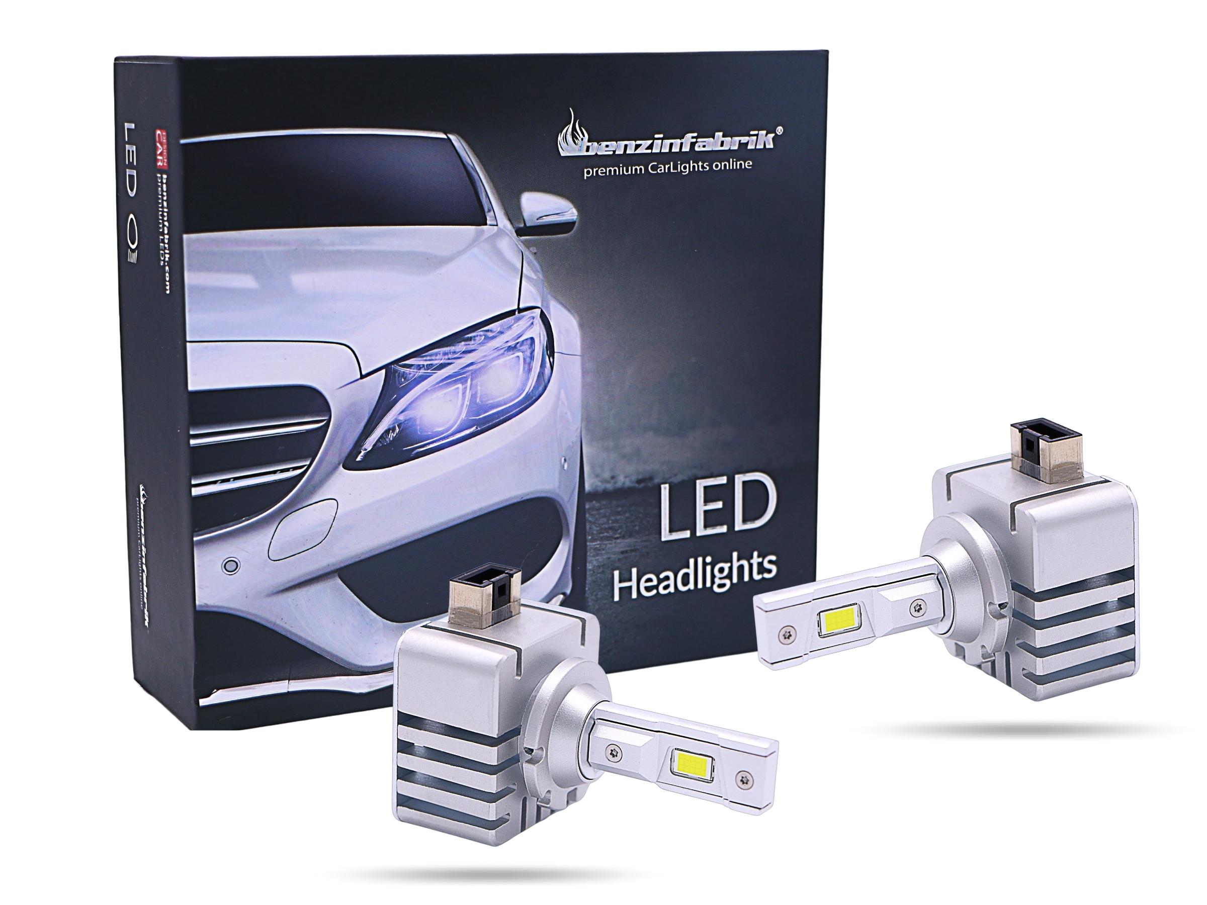

Vielleicht hilft dir das
sind aber ohne Zulassung
es gibt noch komplette Scheinwerfer von Osram in Led
Genau die hab ich verbaut , natürlich ohne Zulassung. Bin aber zufrieden, fahren auch mittlerweile 4 von meinen bekannten, im superb / a3 / bmw . Keine Probleme
