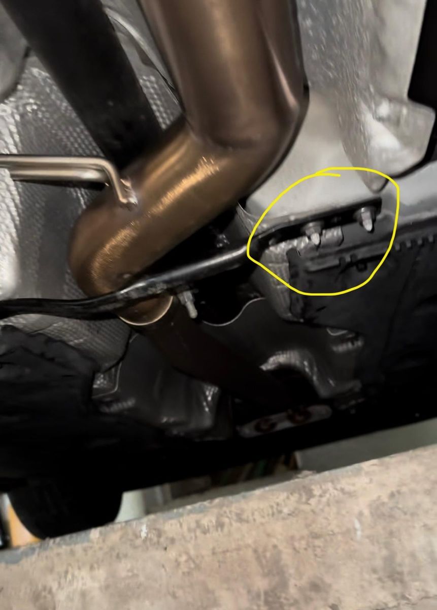

  • Ja, habe gerade mit ihm das Problem besprochen und identifiziert.
    Problem wurde gefunden. Ging schneller als gedacht. :D
    Die AGA stößt unten an in der Mitte des Autos an das Fang-Band und erzeugt so die "Klacker" Geräusche beim abstellen.
    Müsste jetzt nur das Fang-Band etwas nach unten mit Muttern ziehen und dann dürfte das Problem nicht mehr auftauchen.

    Wie geschrieben gehe ich davon aus, dass die Abgasanlage hier auf der Querstrebe aufliegt und dann die unschönen Geräusche verursacht.
    Die Geräusche sind immer nur im kalten Zustand, wenn die Anlage warm ist, sind die Geräusche weg.
    Ich würde es nun erstmal mit Unterlegscheiben versuchen, sodass die Strebe etwas nach unten kommt.
    Gibt es da was, was ich beachten muss/soll? Müssen die Schrauben irgendwie speziell angezogen werden, oder gibt es da keine Vorgabe?

  • meine Strebe ist auch tiefer gesetzt, da gibts auch nichts zu beachten, Kontermutter oder Unterlagscheiben drunter und jut!
