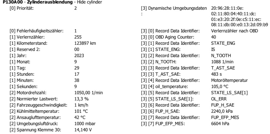

    Im Fehlerspeicher hab ich heute folgendes gefunden:
    P130A - Zylinderausblendung

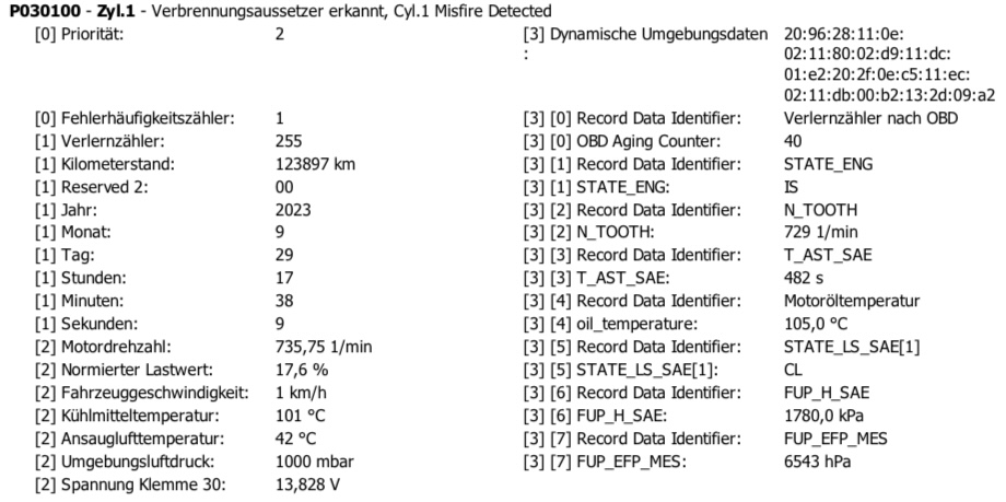

    P0301 - Zyl. 1 Verbrennungsaussetzer erkannt

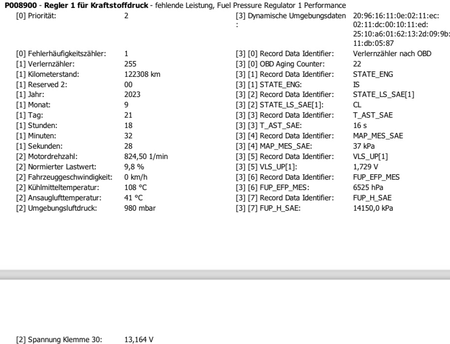

    P0089 - Regler 1 für Kraftstoffdruck - fehlende Leistung
    Die ersten beiden passen vom Kilometerstand zu gestern, der dritte Fehler besteht schon seit 3-4 Monaten und kommt unregelmäßig wieder, hat aber bisher keine merkbaren Auswirkungen gehabt.

  • das von dir zuerst Beschriebene könnte durchaus eine defekte Spule sein. Hat sich genau so bei mir angefühlt und kann bei 125tsd schon mal kaputt gehen!
  • also wenn der Fehler 3 schon immer wieder seit Monaten kommt, wäre längst Handlungsbedarf angesagt gewesen.
    Was haben die Fehler den für Prios jeweils ausgewiesen?
    Glaskugel 1: Benzinschäuche zur HDD prüfen, ob schwarzer Partikel Schleim Benzin feststellbar.
  • Gibt es für die Spule keinen eigenen Fehlereintrag?
    bei mir war Fehlermeldung: Zylausblendung. Verbrennungsaussetzer erkannt, Verbrennungsaussetzer in kombiniertem Betrieb erkannt.
    Es wird nicht Spule defekt oder Ähnliches gemeldet.

    Ich besorg mir mal ne Zündspule, das ist ja zum Glück kein großes Ding…

    Die Frage ist immer was ist der Urfehler und was Folgefehler. So wie es aussieht war der Pumpendruck der Primärfehler, bleibe ich bei der HDD Zuleitung. Zündkerzen, Spulen ist auch möglich.
  • An welcher Stelle kann ich die Benzinschläuche denn am besten prüfen?
    zur HDD hin z.B. und ein Behältnis drunter ggf. kurz starten.
