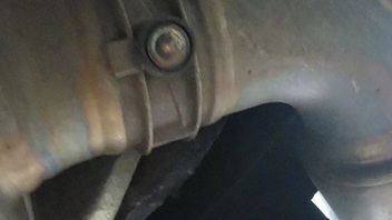

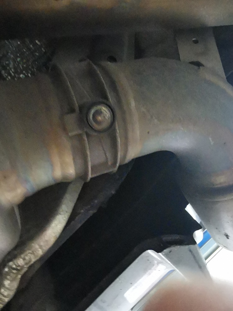

    bei mir klappert die linke (Fahrerseite) Auspuffklappe am Akrapovic.
    Hatte ich damal von jemanden für kleines Geld abgekauft, also nicht Serie dran gewesen.
    Der Akrapovic bekleidet mich schon aus den G7R Zeiten, einfach wieder an den G8 angesteckt.

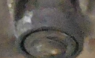

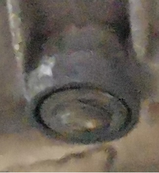

    Haben den G8 mal auf die Bühne genommen und festgestellt, das der Führungsbolzen spiel hat.
    Soundvideo
    Besonders beim Anlassen ist ein Rasseln zu hören, in Tunneln und bei Leitplanken links und rechts auch.
    Rechte Seite absolut fest.
    Hat hier jemand einen Reparaturtip, vielleicht kommt man außerhalb von VW an einen Kit ran ?
    Mein Kumpel Serviceleiter bei VW hat da keinen Hinweis, direkt einen Kit gibts bei VW nicht.
    Serienmäßig montierte werden komplett gewechselt.
  • hast du mal versucht mit einem passenden Werkzeug am äusseren Ring ein paar gezielte Hammerschläge zu platzieren?
  • der Ring, sieht so aus, dass die Klappenwelle nicht mehr sauber in der Führung läuft.

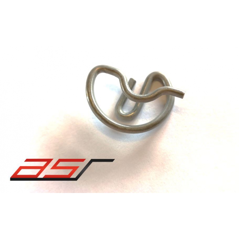

  • Also meine elektrischen Klappen (DTH Anlage) haben brutal geklappert und das war zu erwarten. Ich habe die steifen ASR Kupplungsfedern gekauft und seitdem absolut Ruhe. Wenn Akrapovic nicht helfen kann, dann vielleicht diese günstige Lösung probieren?

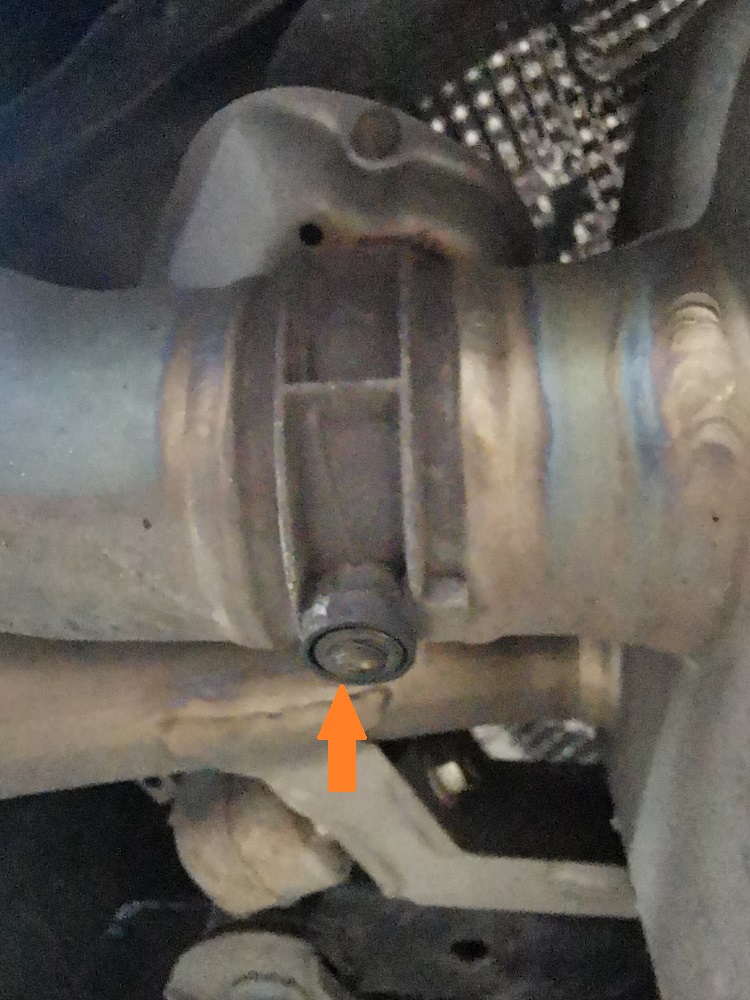

  • War das bei dir auch das Problem mit der klappenden Führung wie bei mir im Video ?
    Sollte ja auch passig sein am Akrapovic, da ich ja die Stellmotoren auch von der Serie in den Akrapovic umgebaut habe.
    So wie ich das sehe haben die alle die gleiche Sülze drin, egal ibs so ne Reisschüssel ist oder ein Benz.
  • Bei mir haben die schon neu heftig geklappert (weiß jetzt nicht genau warum) und ich habe auch die Serienmotoren umgebaut. Keine Ahnung, ob das bei Dir klappen wird, ist aber zumindest einen Versuch wert.
